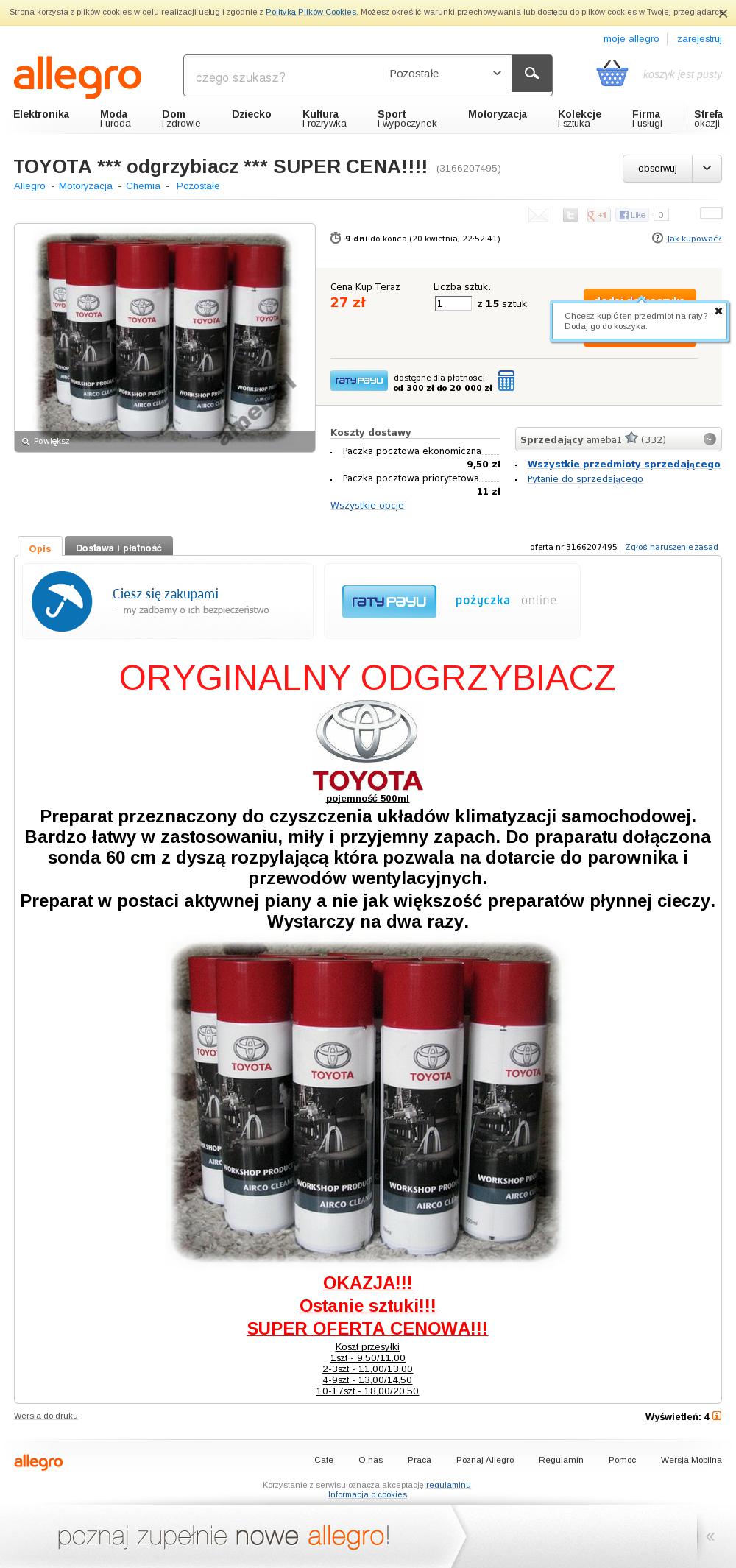

Ja od kilku lat używam tego odgrzybiacza http://allegro.pl/toyota-odgrzybiacz-su ... 07495.html i jestem bardzo zadowolony. Ładnie pachnie i używam raz w roku na wiosnę i nic mi klima nie śmierdzi. Fakt stosuję zasadę że jak używam klimy to przed wyłączeniem auta na dłuższy czas (np. kilka godzin) to dobrze przedmucham nawiew przez ok. 5min na max obrotach, żeby parownik się wysuszył.

Pytanie, czy jest skuteczny dla klimatyzacji zaniedbanych, a do takich należy zaliczyć te w używanych autach importowanych? Śmiem twierdzić, że do normalnej, systematycznej higieny wystarczy każdy (no, prawie każdy).

Jeżeli używany jest profilaktycznie to tak, ale jak już jest klima zagrzybiona to u mnie nie zadziałało.
