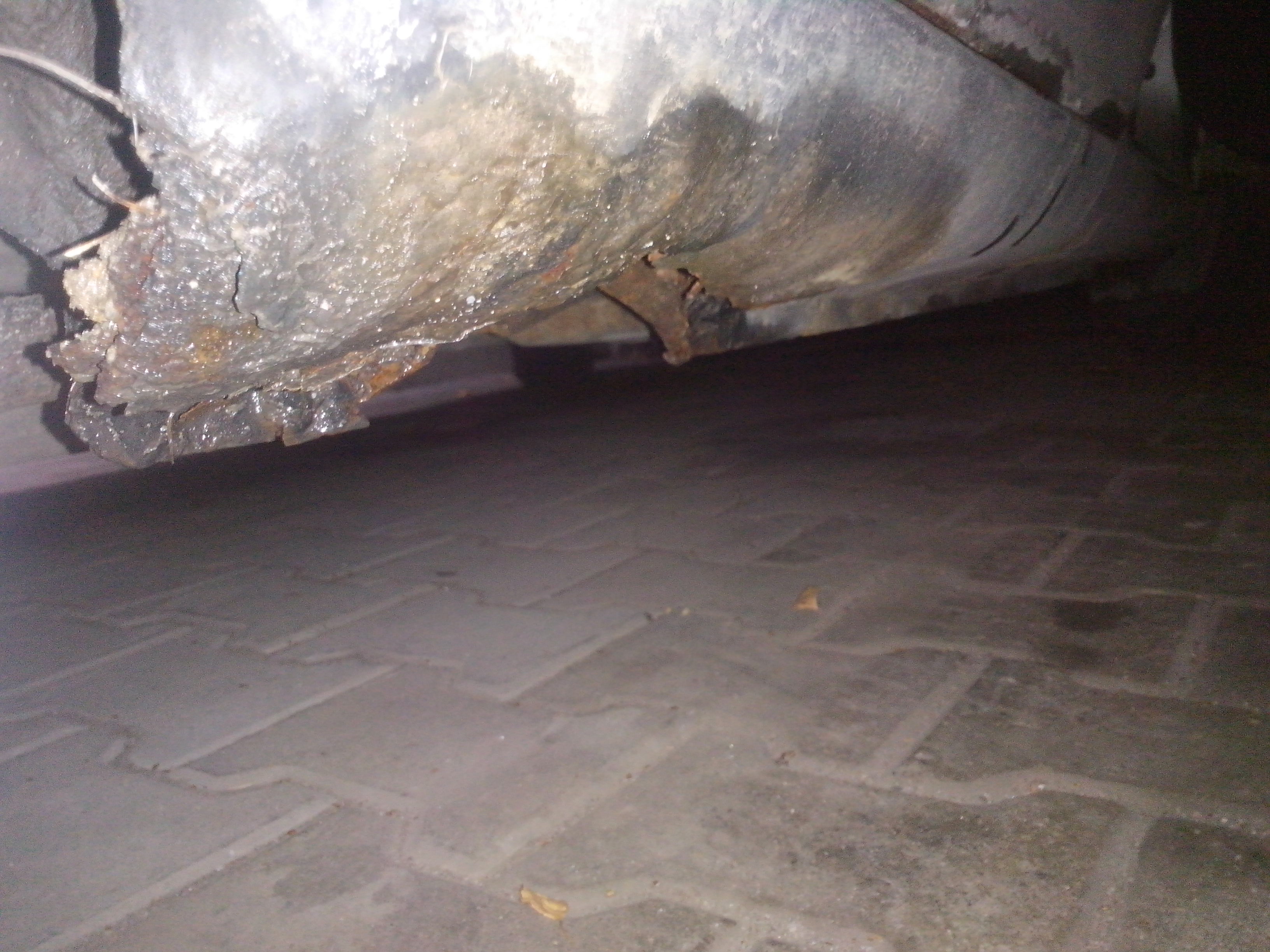

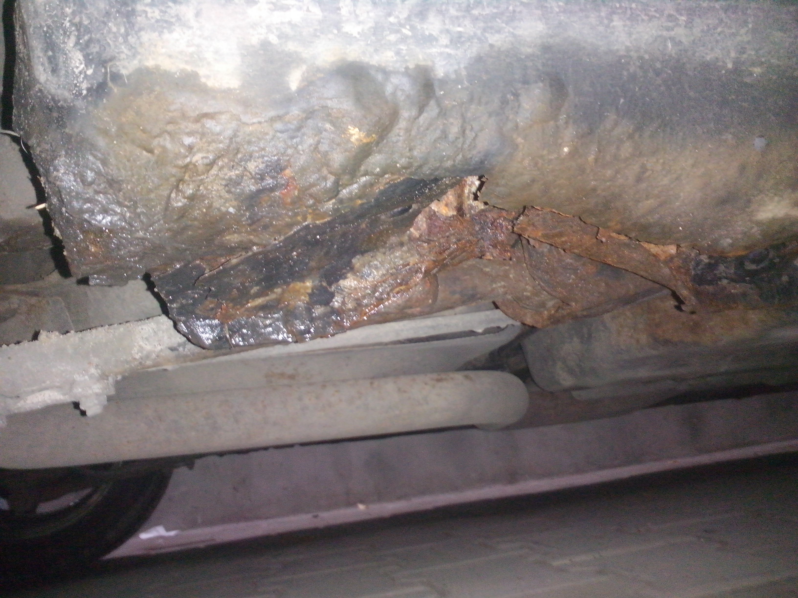

Hej, dzisiaj zajrzalem pod auto i zobaczylem pewien problem. Progi mi sie koncza. Wyglada to tak (na zdjeciach).
Sadzicie ze to powazne? Ile moze kosztowac naprawa?

Koncza ?? Tu juz nima proga... Wydrzec stary i wstawiac nowy.

marconigdynia napisał(a):Hej, dzisiaj zajrzalem pod auto i zobaczylem pewien problem. Progi mi sie koncza. Wyglada to tak (na zdjeciach).
Uuuu cholera... Poważna sprawa. Co to za auto, jaki rocznik?

626 GF, nie dalej jak 1997 :)
Normalka :P

Dokładnie – 626 GF, tyle, że rocznik 1999.
Panowie-można to jeszcze naprawić? Drogo będzie?
Jakieś koszty to przeżyję, ale chodzi mi o to cyz nie jest to problematyczna naprawa.

Naprawa jednej strony to coś koło 500-800 zł w zależności gdzie się to będzie robić. Sam próg kosztuje 150-200 zł

U mnie wygląda podobnie – mechanik powiedział, że załatamy.
I tak mam machnięte na czarno barankiem, więc ponoć damy radę.
Jutro/pojutrzej daję auto i zobaczymy co z tego wyjdzie.
