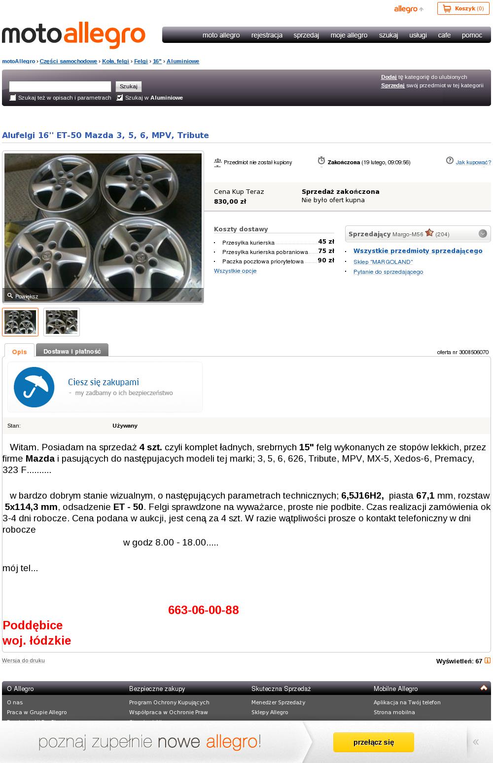

Kupiłem właśnie felgi z tej aukcji:
http://moto.allegro.pl/alufelgi-16-et-5 ... 06070.html
i nie mogę połapać się z oznaczeniem. Na feldze nabite są symbole:
J16x6,5JJ
DOT 50
LC 37
czyli zupełnie coś innego niż w opisie aukcji. Wie ktoś co to oznacza i czy felgi będą pasować do mojego auta? Na pewno pochodzą z Mazdy, pytanie tylko z jakiej.

Dzięki za zainteresowanie, ale gdybym tam znalazł rozwiązanie nie pytałbym na forum. <oczko>
Póki co napisałem maila do przedstawiciela firmy Enkei, bo takiej właśnie marki są felgi, może pomogą mi rozszyfrować.
