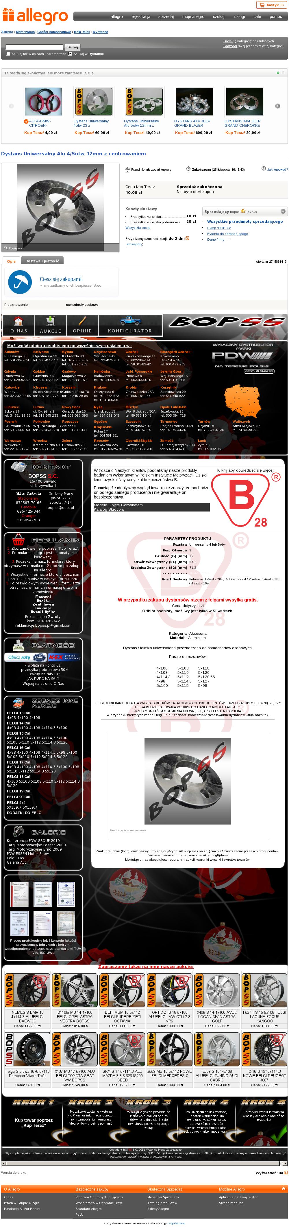

Postprzez Bystryyy » 14 lis 2012, 22:17
Wojtek napisał(a):jak juz dystanse / adoptery z 4 na 5 srub, to minimum 10mm i uwazaj na ET felgi...
Na tych felach z forda jest napisane:
E-52.5 (no to chyba ET bo nigdzie indziej nic nie ma ciekawego), dalej coś o rozmiarze felgi.
6Jx16 H2
YS41-EA.
Czy te felgi, plus takie dystanse http://allegro.pl/dystans-uniwersalny-a ... 61413.html, plus rozwiercenie otworu, plus komplet śrub dadzą zamierzony efekt, czyli felga będzie dobrze osadzona, i nie będzie wpływała na bezpieczeństwo jazdy?

Postprzez JohnyS » 15 lis 2012, 00:11
Adapter 4/5 śrub o tej grubości jest praktycznie niewykonalny.
To jest tylko dystans, który odsunie Ci felgę na zewnątrz o 12mm, i jest on "uniwersalny", to znaczy, że będzie teoretycznie pasował do Twojego forda i felg od Forda 4x108, jak i do Mazdy i felg od Mazdy 5x114,3. Nie da rady dzięki nim przykręcić felgi z 4 otworami do piasty z 5 szpilkami.
Sprawa druga: dystanse zmieniające rozmiar (takie jak "najdroższe" w pierwszym Twoim poście), są ok, ale tylko tak, z takich roztawów i na takie rozstawy, jakie opisują dalej na tej aukcji (czyli 4/5 z tym samym rozstawem np. z 4x100 na 5x100, lub o dość dużych różnicach w rozstawie, np. z 4x100 na 5x130).
Nie można zrobić bezpiecznego dystansu z 4x108 na 5x114,3. Narusuj sobie w kompie, albo na kartce dwa kółka o dokładnie takich średnicach, a później małe kółka, symbolizujące otwory na szpilki/nakrętki. Zawsze, przynajmniej jeden otwór z 4x108 będzie zachodził na jeden otwór z 5x114,3.
Druga sprawa: Jak masz szpilki wystające z piasty, to dystans musiałby być przynajmniej takiej grubości, jaką długość mają wystające szpilki (chyba żebyś je obcinał). Przy takiej grubości, Twoje felgi od Forda mógłbyś już mieć wysunięte ponad obrys auta.
Podsumowując, nie da się bezpiecznie zamontować felg od Forda (4 otwory), do Mazdy (5 otw.).

Postprzez Bystryyy » 16 lis 2012, 14:58
JohnyS napisał(a):Nie można zrobić bezpiecznego dystansu z 4x108 na 5x114,3.
Taka odpowiedź mi w pełni wystarcza. Dziękuję i porzucam temat.
