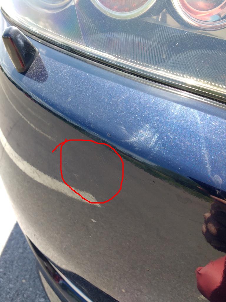

mam malutkie obtarcie na zderzaku, ledwo widoczne ale jednak. Podobno CIF na to pomoże, jest to prawda ? ogólnie chcę się obejść bez polerowania jako takiego, tylko szmatka i właśnie jakiś preparat (wiem, że to też polerowanie ;) ) tylko czym zrobić, żeby było dobrze i bez szkody lakierowi ?

Zdjęcie wrzuć,wróżek na forum nie ma.

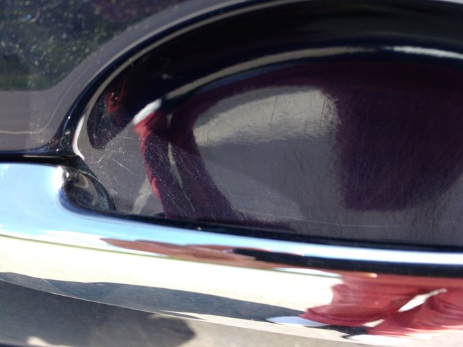

Jedno jest pod klamką, całe drzwi były polerowane ale pewnie lakiernik nie mógł się dostać tam.
Drugie to typowa ocierka, mało widoczna ale irytująca. Te na zderzaku zaznaczyłem, bo auto całe w pyle i może się wydawać, że jest tego więcej, ale tylko tu i tak samo malutko poniżej, czego już na zdjęciu pewnie nie widać.

Ja bym to spróbował spolerować pastą K2 Turbo jest to pasta lekkościerna z woskiem powinna pomóc a jej koszt jest niski około 8-11 zł z tubkę 120 g.

Menzerna pf2500 da radę. Nie usunie rys ale skutecznie je zamaskuje. Dostępne są opakowania 300ml.

Ja bym próbował Megsem Ultimate Compound. Na zarysowania polecam :)

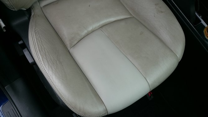

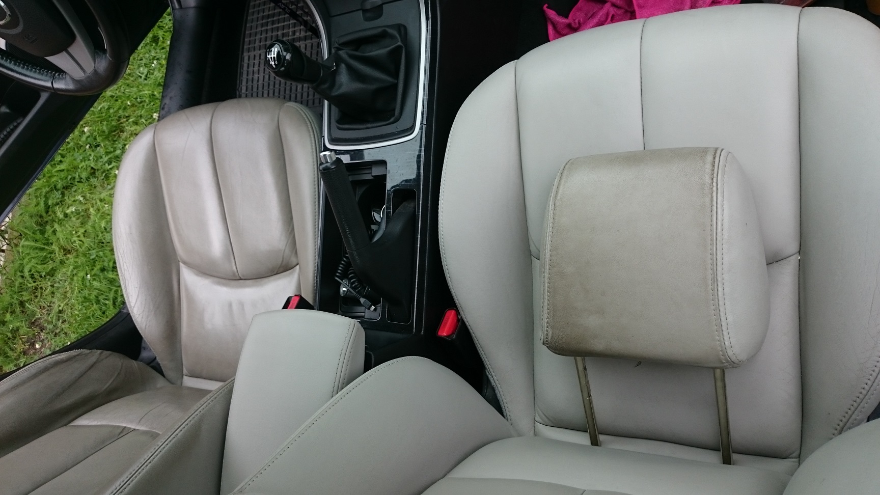

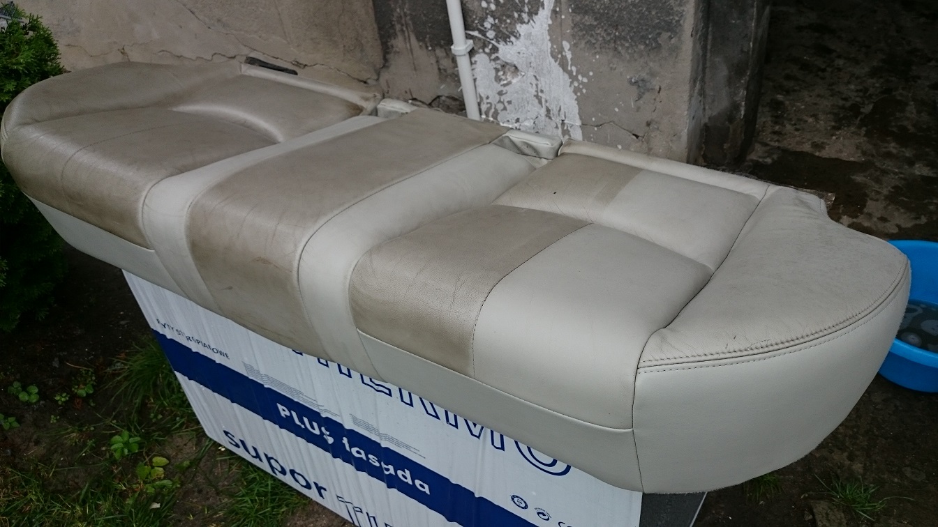

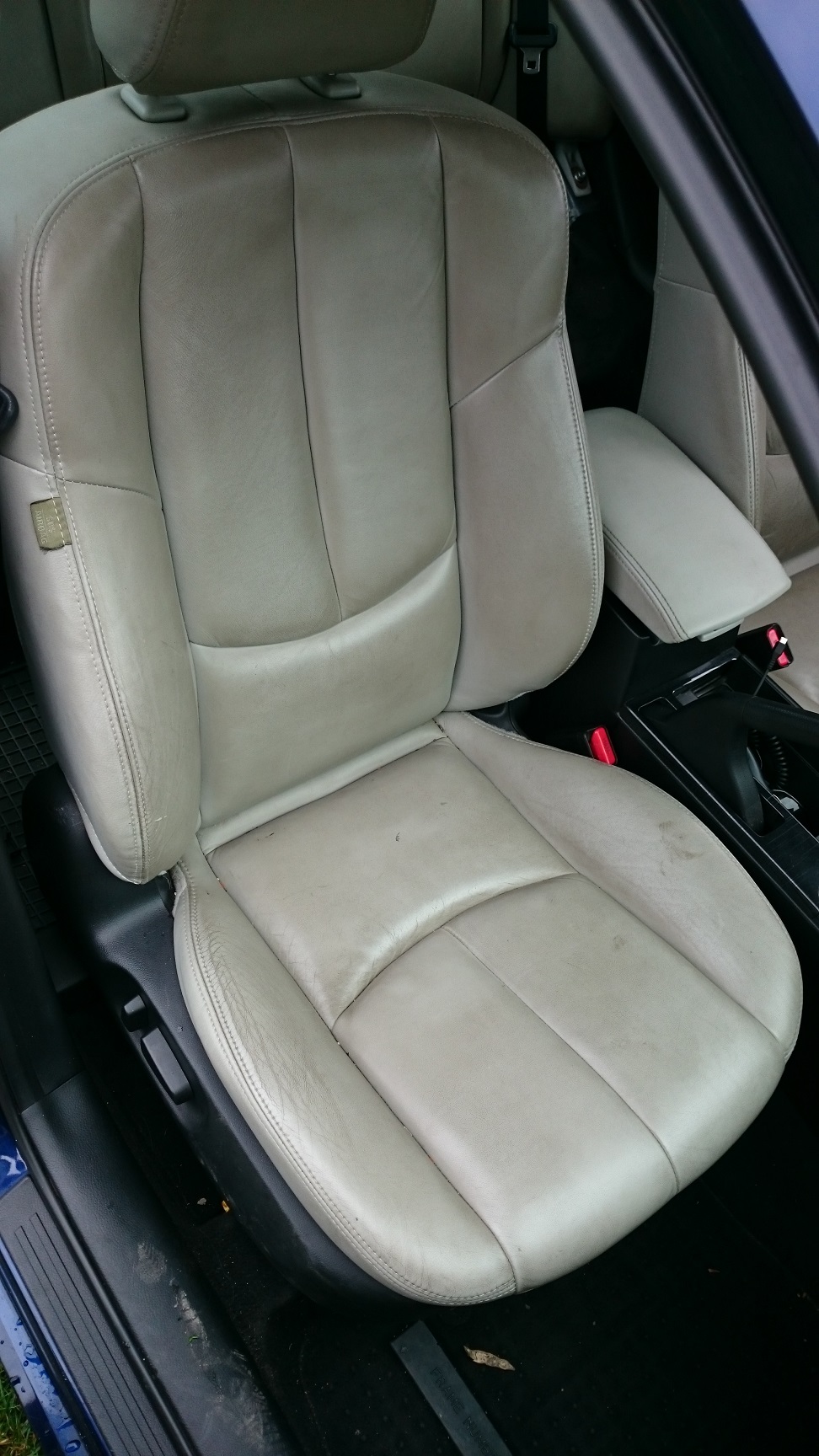

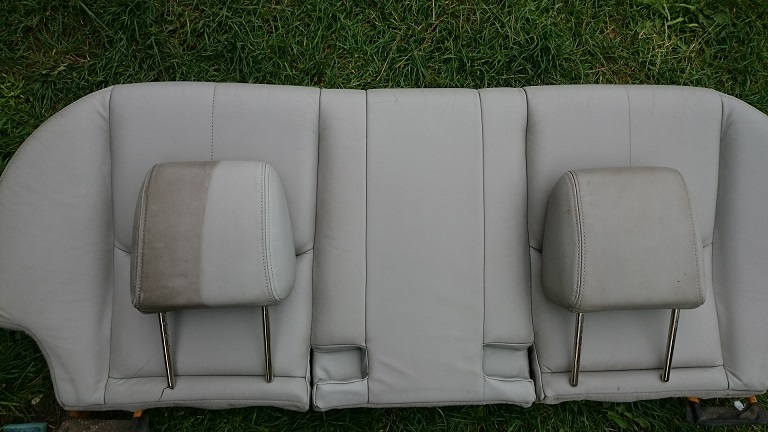

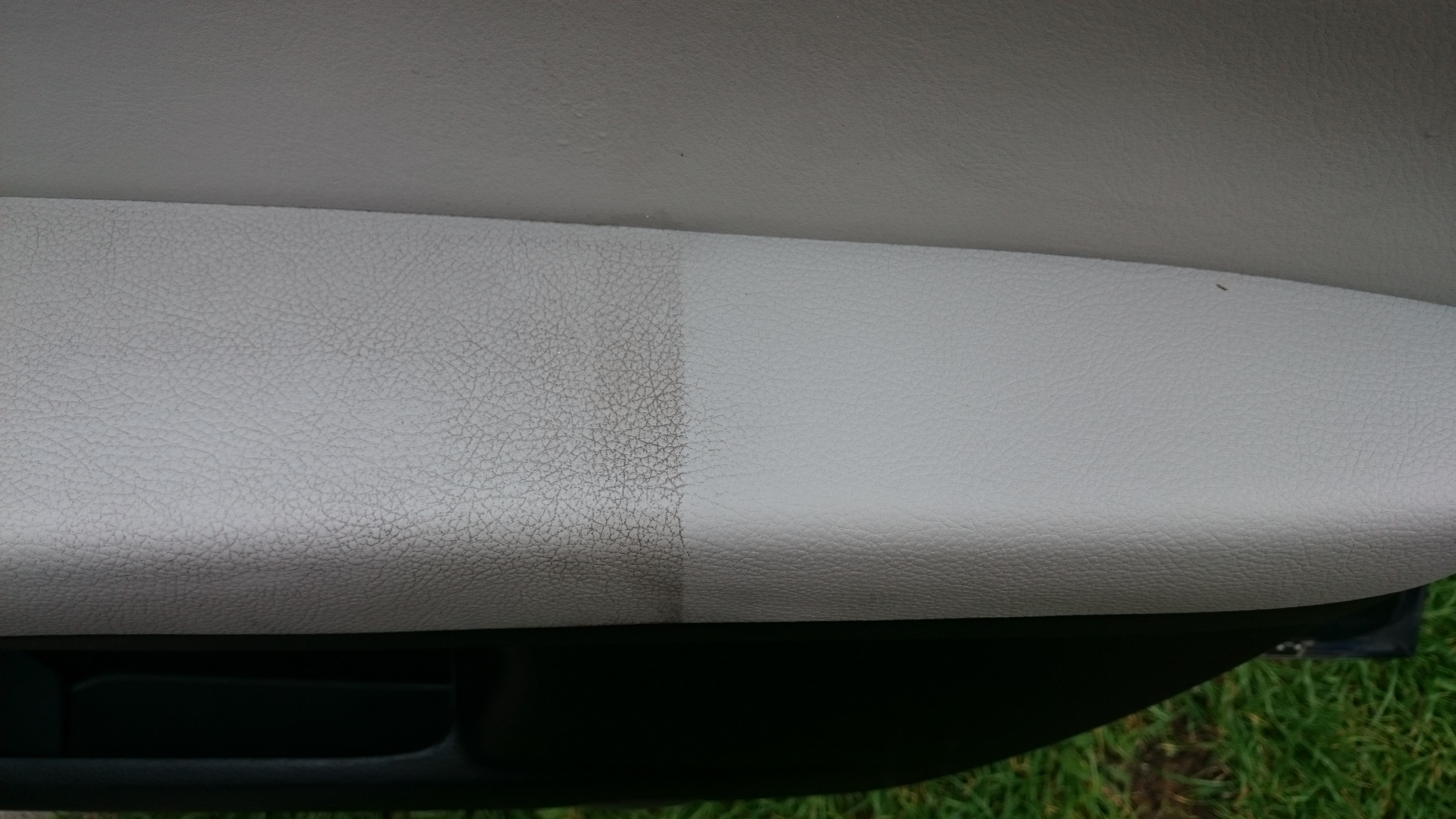

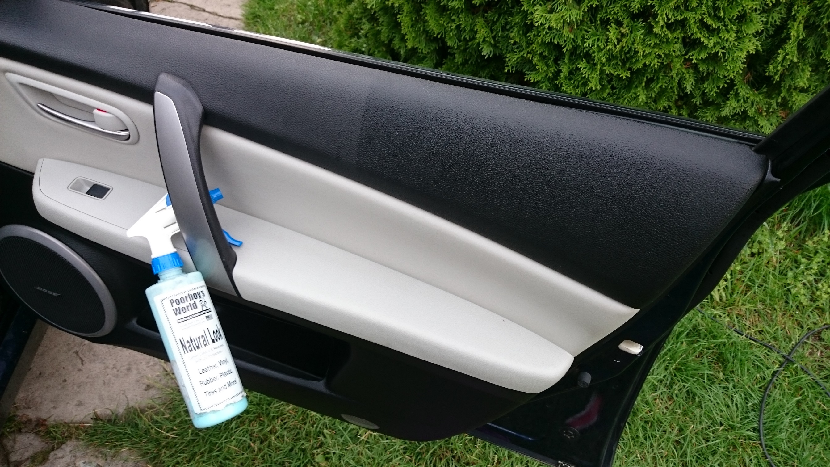

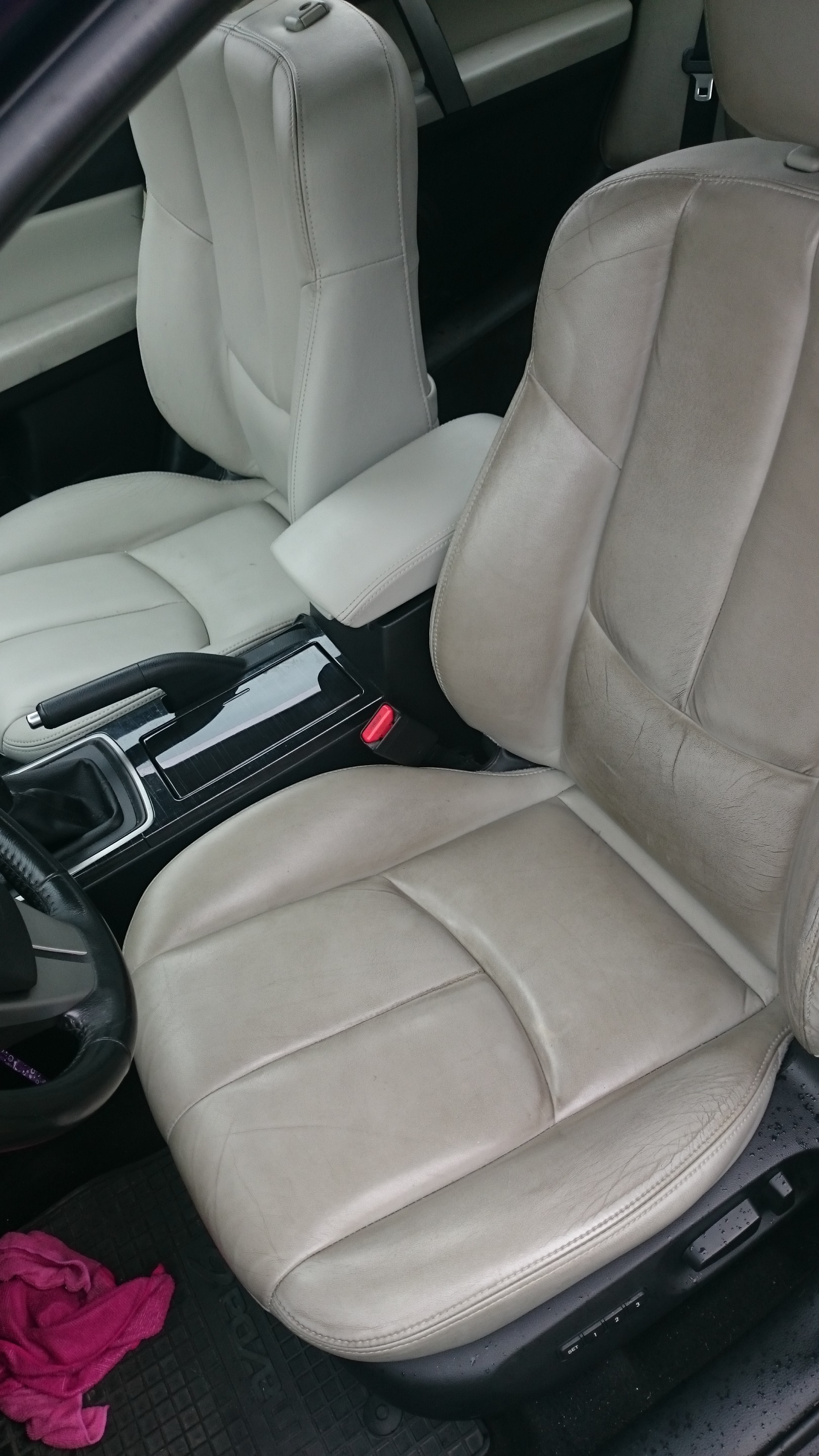

Temat cos kuleje to wrzucę kilka zdjęć z czyszczenia tapicerki skórzanej.Pacjentka to mazda 6GH rok 2010.Na 99% nikt nigdy nic z ta tapicerką nie robił :)
Zestaw czyszczący
-czyszczenie Chemical Guys Leather Cleaner 473ml (zużyłem ok połowy)
-zabezpieczenie Sonus Leather Conditioner
-plastiki Apc ADBL pro
-zabezpieczenie PB Natural Look
Materiał Zawiera drastyczne zdjęcia <diabełek>

Postprzez romexik » 4 sie 2016, 11:21
Wow! <spoko> zarąbista robota!!!

Postprzez stefan » 30 sie 2016, 11:19
Podobają mi się te drastyczne zdjęcia. Efekt to jak przejście z piekła do nieba. <jupi>
Mam pytania: gdzie taki zestaw czyszczący kupić? ile mniej więcej kosztuje? i czy nadaje się do czarnej skóry? (żeby jej nie wybielić :| )
