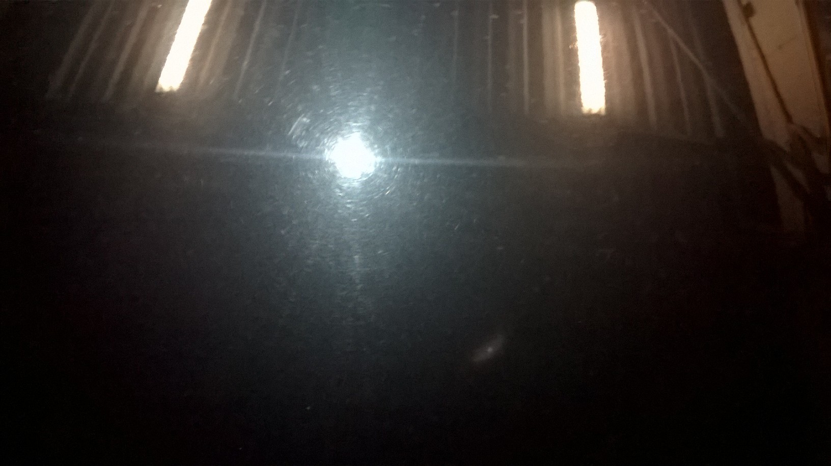

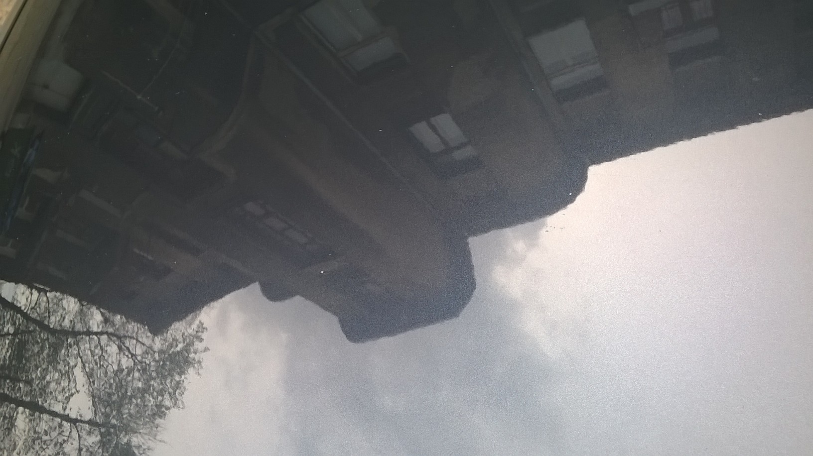

W końcu zabrałem się za polerowanie nadwozia. Na początek poszedł zielony korek 3M,następnie żółty 3M i Menzerna 2500 i 4000. Wykończenie- Soft99 King of gloss. W planach wzmocnienie powłoki Gyeon Q2 cancoat, ewentualnie Q2M Cure (jeszcze nie zdecydowałem).
Przed polerowaniem...
Po polerowaniu.

W cieniu się nie liczy, pokaż wymyte po paście pod halogenem jeszcze bez wosku ;)

Barthek napisał(a):W cieniu się nie liczy, pokaż wymyte po paście pod halogenem jeszcze bez wosku ;)
OK. Przy najbliższej okazji,dla ciebie zmyję ten wosk,bo pewnie wiesz że wypolerowany panel jest najpierw dokładnie odtłuszczony a później woskowany.
