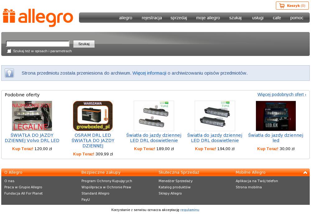

Panowie jakbym taki wynalazek zamontował w miejsce przeciwmgielnych w xedzie i ładnie zamaskował otwór to położenir tych lamp jest zgodne z przepisami?
http://allegro.pl/swiatla-do-jazdy-dzie ... 05295.html

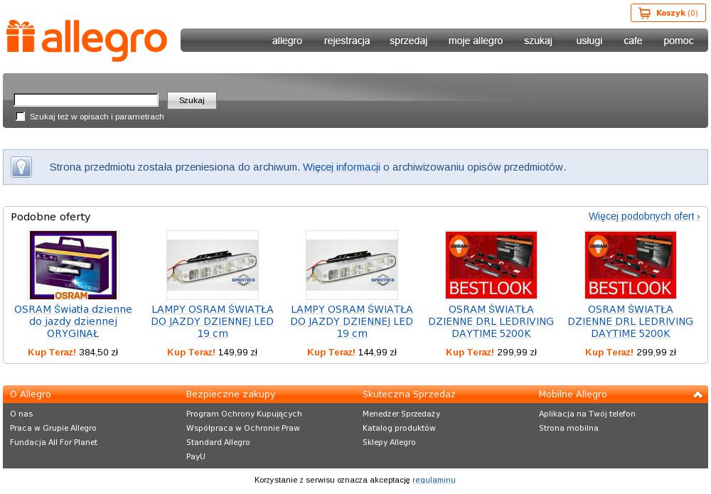

W norauto ostatnio widzialem w dobrej cenie takie jak mam u siebie. 5 czy 6 led osram z automatem. Ja ze swoich jestem bardzo zadowolony.
http://allegro.pl/osram-swiatla-do-jazd ... 84419.html
