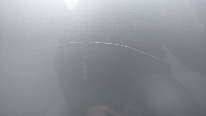

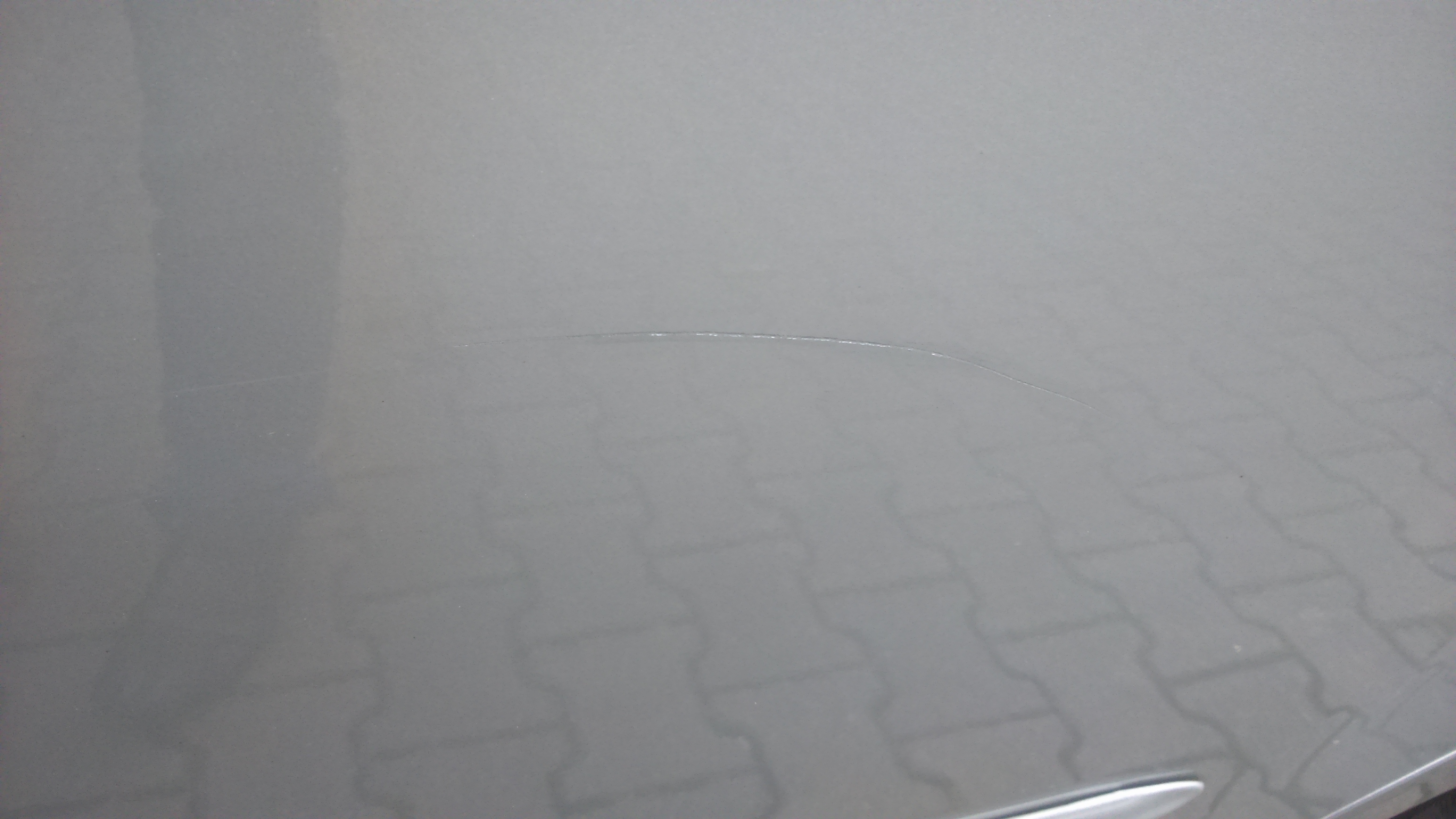

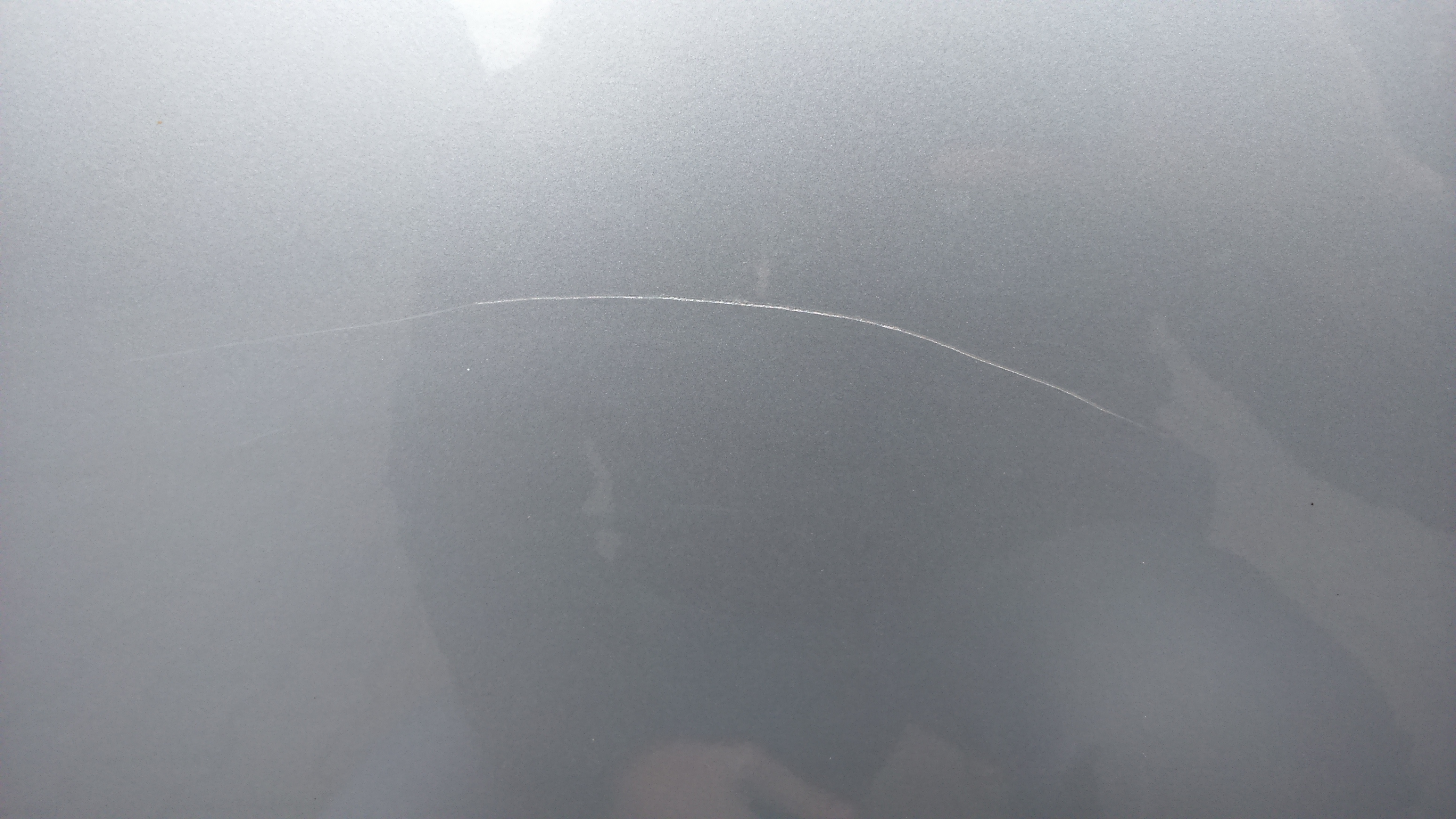

Tydzień dopiero posiadam Mazdę i już mnie ktoś "poczęstował"rysą,stąd moje pytanie czym to potraktować żeby jakoś to wyglądało?Czy wystarczą pasty ścierne typu tempo?czy kredka lub lakier z pędzelkiem?Chciałbym trochę zadbać o lakier polećcie mi jakieś produkty aby samemu można było to zrobić(jaki wosk itp..).Prosiłbym bardziej doświadczonych kolegów o wypowiedzenie się,za co z góry dziękuje :)
Dopisano 6 kwi 2015, 16:44:
Foto z trochę innej perspektywy.

wyglada na gleboka :/
wiec chyba bez farby to nie da rady bo te kredki to slabizna wg mnie.
Trzeba sie bedzie bawic jak w linku prosto z japan:
https://www.youtube.com/watch?v=F8QkS-O18fU

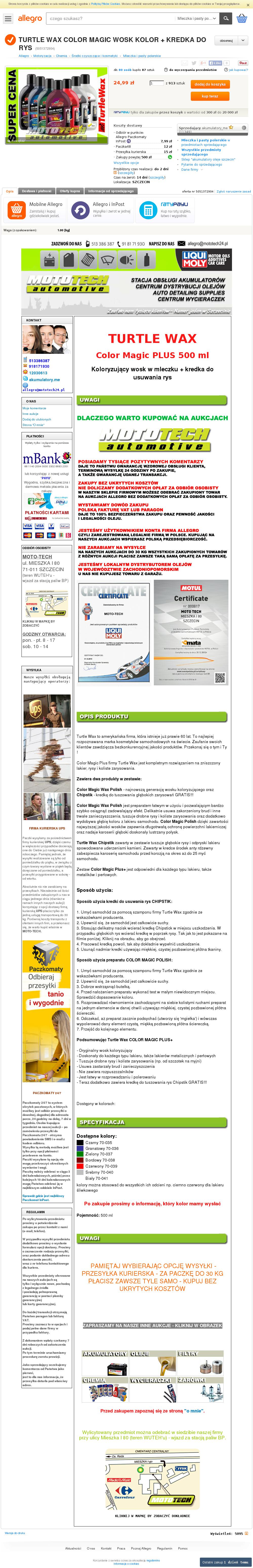

http://www.allegro.pl/ShowItem2.php?item=5051372904
Coś takiego warto użyć,ktoś robił takie rysy kredkami?

Postprzez ymcamazda » 7 kwi 2015, 20:11
Nie raz uzywalem roznych kredek ale zeby sie pozbyc permanentnie rysy niestety trzeba sie bawic z farba.
Mozna kupic farbe odrazu mymieszana z lakierem zamiast sie bawic z kazdym osobno.
Teraz uzywam caly czas kredki typu swiecowka, niby to jakis polimer i uzywam zeby zamaskowac i zabezpieczyc przed woda chwilowo jakis odprysk lub ryse,

na taką rysę kolego raczej nic nie poradzisz, wszystkie te kredki to nie są czary mary... Pozostaje Ci zakup lakieru zaprawkowego i zalanie rysy :) Ślad pozostanie, ale nie będzie aż tak widoczny :)

Bejsu, jak kolor bedzie dobrze dobrany to naprawde mozna sie pozbyc ryski czy odprysku.
Widzialem kiedys krok po kroku na chyba kosmetyka aut i w ten sposob pozbylem sie odprysko-ryski!
Mialem dobrze dobrany kolor (nie poprostu czarny lub srebrny) i praktycznie rysa jest niewidoczna.

Nie widziałem jeszcze zaprawki pędzelkiem (w lakierach metalizowanych czy perłowych) której nie widać.
Prawdopodobnie wszystko przede mną...

No zawsze będzie widać tym bardziej na starszym aucie gdzie lakier już też swoje oddał, ja sobie zrobiłem to mam takie małe plamki na masce w kolorze lakieru hyhyh ale troche spaprałem <dupa>

Dzięki Panowie za zainteresowanie,już nie męczę,ostatnie pytanko,gdzie kupić taki lakier zaprawkowy i jak go zastosować ?w serwisie czy gdzie?(kolor Silver contrail) Jeśli chodzi o kredkę to najpierw kredka potem wosk czy odwrotnie.
