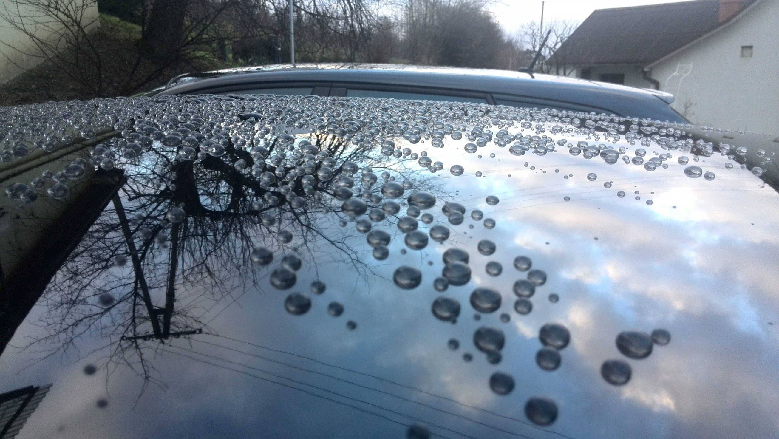

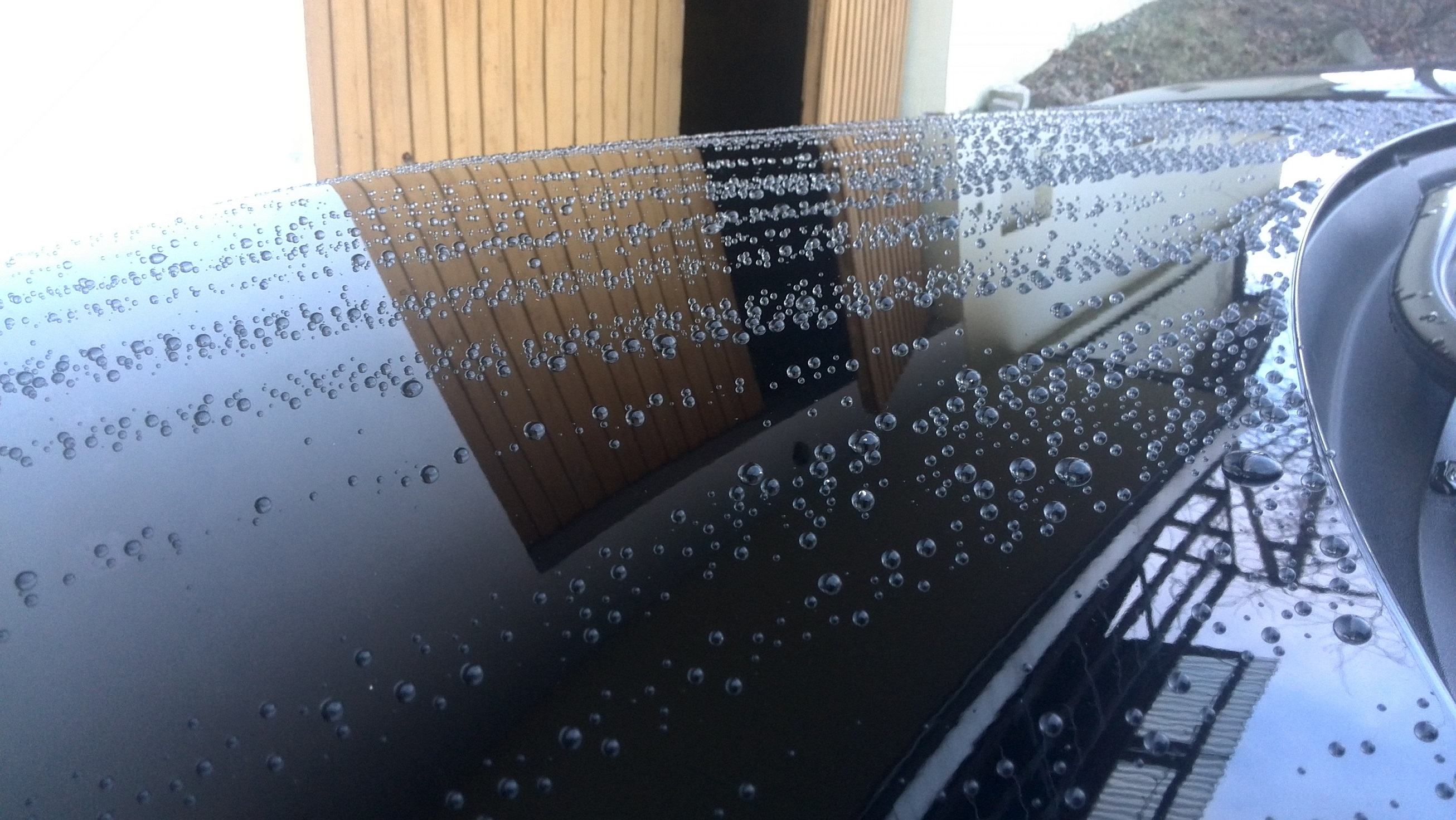

armorall shiled, po 2 tysiacach km (1,5 tys autostrada) mycie i nalozenie sonax BSD ( temp -6) po kilku dniach jazdy po miescie plukanie pod cisnieniem i na drugi dzien rano taki byl efekt :) dodam ze po kolejnych 2 tysiacach km nic nie dokladane, mycie 4 razy na bezdotyku i splukiwanie demineralizowana armoral i sonax na masce, dachu, tylka klapa i blotniki dalej kropelkuja cudnie, dzwi od polowy w dol nie wytrzymaly juz tak dobrze jazdy na autostradzie :(
