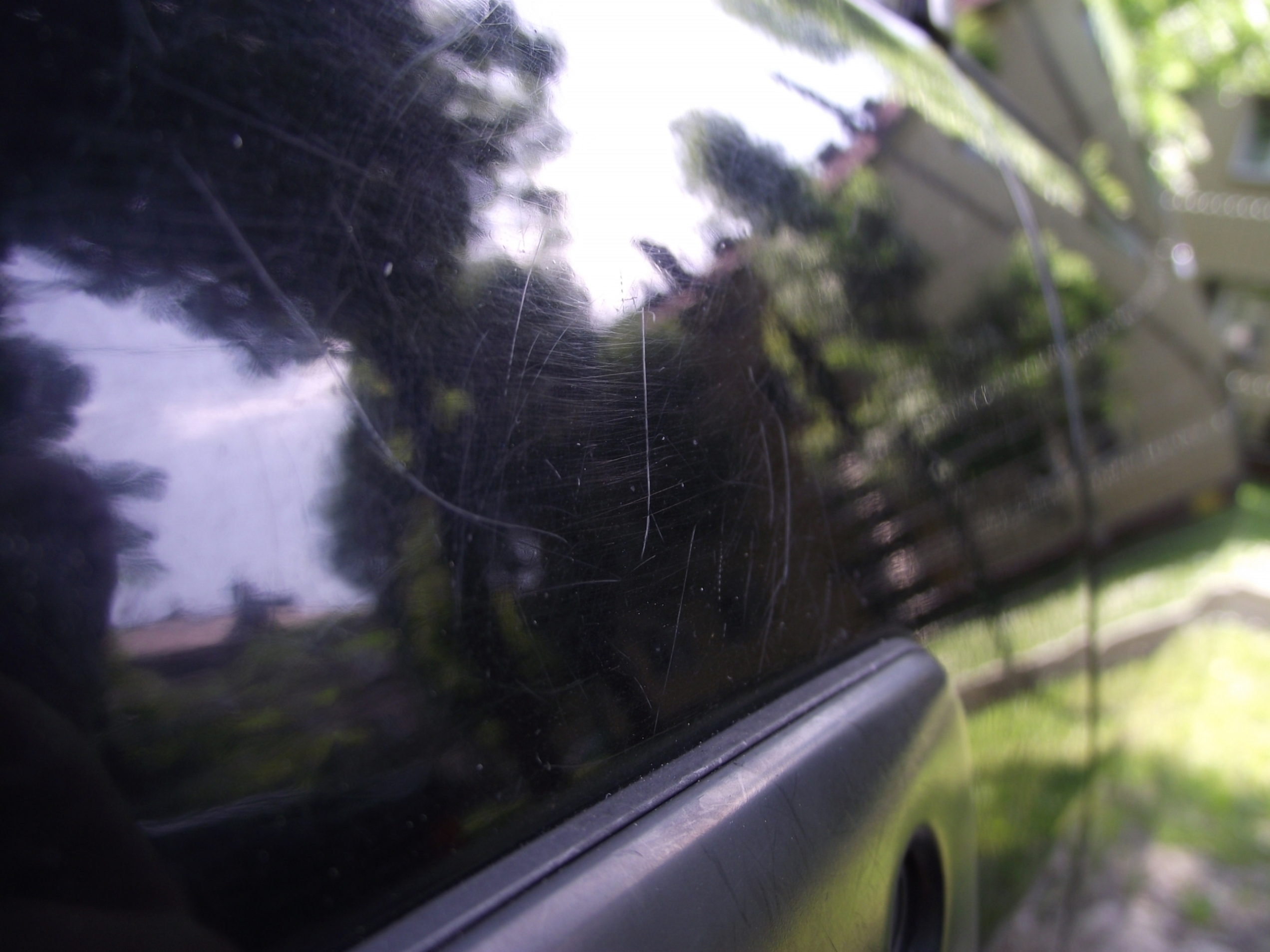

Postprzez Mandey » 22 paź 2014, 10:18
Poczytałem trochę, poszukałem i coś wiem więcej.
Wrzucam jeszcze raz zdjęcie poglądowe obecnego stanu lakieru w Miśku...
Znalazłem taki zestaw:
http://www.meguiars.pl/shop/product_info.php?cPath=63&products_id=501
Dodatkowo po zastosowaniu szmponu chciałem przemyć go czymś takim:
Myślę, że można by zrobić to następująco:
    – Gold Class Wash;
    – ScratchX;
    – Quick Detailer + glinka;
    – Ultimate Compound;
    – Gold Class Carnauba Wax.
+ do wszystkiego ręczniczek do wysuszania;
http://www.meguiars.pl/shop/product_info.php?products_id=323
Myślicie, że da to radę?
P.S. chyba, że przed tym wszystkim polerka mechaniczna?... <co?>

Postprzez mlodyMazda » 26 paź 2014, 14:49
Juz lepiej polerka mechaniczna ,sratchX za wiele nie zdzialasz a jedynie rece Ci wysiada ,Glinke bym proponowal od ValetPro niebieska i pod glinke wode z szamponem do auta np 1:50.
