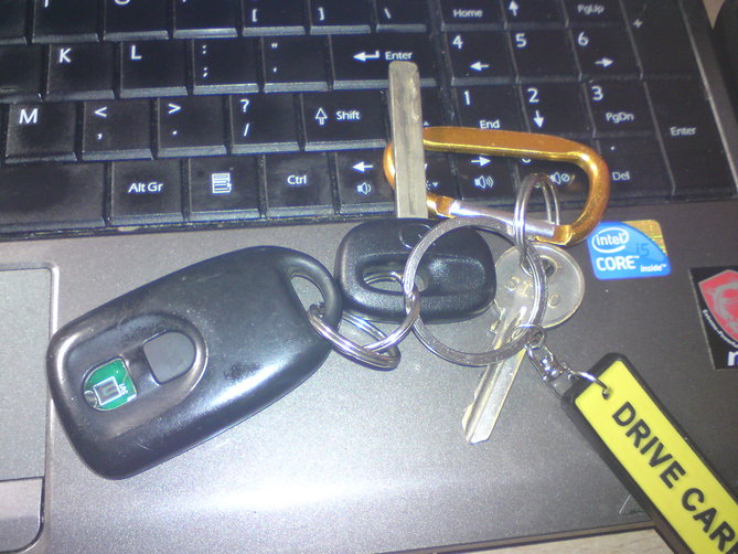

Postprzez milekkab » 19 cze 2012, 20:43
Mam trochę inny pilot. Nie wiem czy jest oryginalny, taki po prostu dostałem już.
Dodaje fotkę.
M.

Postprzez Marek 161BD081 » 20 cze 2012, 06:05
milekkab napisał(a):Mam trochę inny pilot. Nie wiem czy jest oryginalny, taki po prostu dostałem już.
Faktycznie widziałem też takiego kształtu piloty przy mazdach.
Otwórz obudowę i zobacz co tam pisze.

Postprzez milekkab » 20 cze 2012, 15:25
Jest nalepka Naldec 8K17A i rysunek jak wsadzać baterię.

Postprzez Marek 161BD081 » 21 cze 2012, 06:08
milekkab napisał(a):Jest nalepka Naldec 8K17A i rysunek jak wsadzać baterię.
Z drugiej strony nic nie pisze?
Popatrz przykładowo na to: http://allegro.pl/mazda-626-gf-pilot-i- ... 68872.html
Notabene jeden z klubowiczów to sprzedawał.

Postprzez milekkab » 21 cze 2012, 20:06
41240-501-40e
S Q4331 0841

Postprzez Marek 161BD081 » 22 cze 2012, 05:53
milekkab napisał(a):41240-501-40e
S Q4331 0841
Czyli w sumie to taki sam pilot co masz :)
Szkoda tylko, że i u niego jest uszkodzona obudowa.
