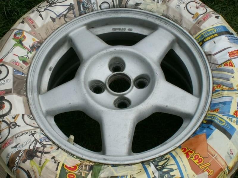

Postprzez Marcino » 3 maja 2006, 08:35
Każdy kto ma troszkę czasu może się pobawić, no chyba że kupi sobie nowe. Mnie niestety nie stać.
Felgi wyglądały tak:
Więc zabrałem się ich renimację.
Na początek poszedł papier ścierny 240 celem zdarcia nierówności i dokładnego oczyszczenia,a potem 600 aby to wszystko wygładzić.
Po tej operacji wygląda to tak:
staranne oklejenie papierem(gazetą) aby opony nie pomalować:
Podkład do aluminium:
Po dwóch godzinach lakier:
który szybko schnie a w pełni utwardzony jest po kolejnych dwóch godzinach.
Po zdjęciu papieru z opony wygląda tak:

Postprzez jacobs » 3 maja 2006, 08:39
no ładnie, chociaż ja wolałbym zrobić takie coś jak mazdatb, tzn. spolerować felgi :P

Postprzez Solo » 3 maja 2006, 08:42
Bardzo ladny efekt!!!jacobs242 ale to tez nie kazdemu samochodowi przystoi:P:P

Postprzez Marcino » 3 maja 2006, 08:45
Owszem efekt przy polerce ładniejszy ale i trudniej zadbać o to aby w dobrym stanie świetnie wyglądały. Wiadomo alu szybko się utlenia i trzeba często polerować

Postprzez Riki » 3 maja 2006, 11:26
Ładnie Ci to wyszlo :) teraz sa jak nówki :D

Postprzez Loczek » 3 maja 2006, 11:39
Kapitalnie odnowione gratki.
