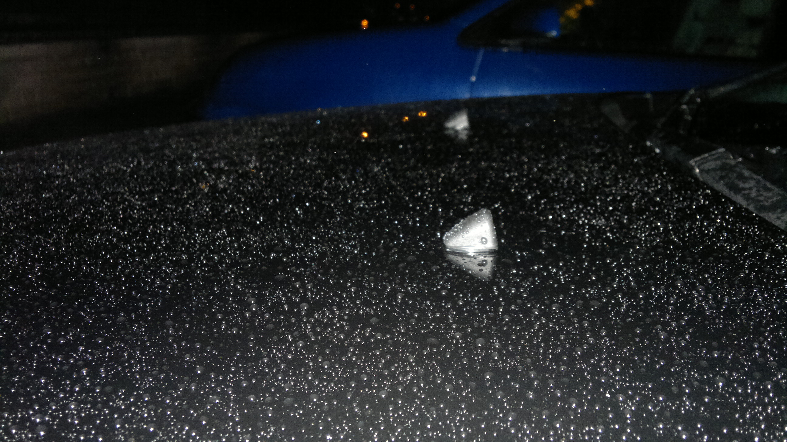

u mnie niestety ze wzgledu na nagły brak czasu, ponieważ walczyłem ponad godzinę, żeby zdjąć przednia tablicę (kochana rdza...) to musiałem odpuścić polerkę, więc tylko zrobiłem dziś mycie, glinka, mycie, suszenie, IPA, wosk megsa. I jeszcze okna umyłem ;D
Wkur*****m się niesamowicie, bo jak zbliżałem się ku końcowi, zaczął padać deszcz, ale przynajmniej miałem możliwość zobaczyć, czy w końcu udało mi się porządnie wosk nałożyć.
Co myślicie?
Mam pytanie, dlaczego po około połowy auta, glinka zaczęła mi się kruszyć? Nabrała za dużo wody czy jak?
Inne spostrzeżenie ode mnie, od dzisiaj glinkowanie tylko na szampon + woda. Kiedyś robiłem detailerem i to było kompletnie bez sensu.

ja mimo wszystko średnio z nałożonego wosku jestem i teraz już wiem dlaczego. Obejrzałem kilka filmików i po prostu nałożyłem go zbyt grubo, pomimo że wysechł to zbierał się na mikrofibrze.
W sobotę powtórka i jeszcze na koniec dowalę Detailer.
Powtórzę pytanie, dlaczego glinka zaczęła mi się kruszyć?

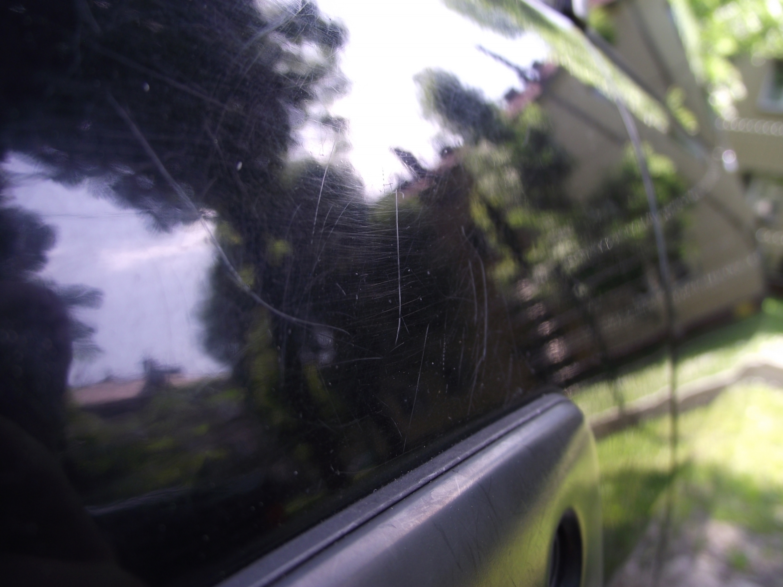

Panowie, chciałbym Was zapytać co zrobić z lakierem, aby wyglądał jakoś lepiej. Nie zależy mi na malowaniu samochodu, albo jakichś skomplikowanych zabiegach realizowanych przez profesjonalistów. Autko stoi pod blokiem i we własnym zakresie chciałbym jakoś ogarnąć ten lakier. Możecie coś podpowiedzieć?
W wielu miejscach tak to niestety wygląda.

Postprzez Dominator » 11 cze 2014, 21:48
jak chcesz zeby ładnie wygladalo, to polerka mechaniczna, jesli tylko zamaskowac połowicznie, to woski maskujace/koloryzujace i reczna jazda..
Posty: 4917 (66/68)
Postprzez Beny » 11 cze 2014, 23:24
Mandey tak jak mówi dominator ja tu też widze polerke mechaniczną,po tym jednym elemencie widać że lakier zmasakrowany.
Posty: 8657 (86/84)
Postprzez Sabat » 12 cze 2014, 08:33
Spokojnie część nawet ręcznie wyciągnie.
Megs UC albo Urban Shine twarda strona tricolora i będzie zdecydowanie lepiej.
Ręcznie na krótko można spróbować PB Black Hole aplikatorem bawełnianym i na to wosk.

Postprzez Don Corleone » 12 cze 2014, 08:42
Jak dla mnie Sabat ma rację. Ręcznie można z tego sporo poprawić. Oczywiście nie do takiego stopnia jak mechaniką ale nie ma co tez od razu człowieka na maszynę skazywać.

Postprzez @tomek@ » 12 cze 2014, 09:22
Sorry ale jak bym miał te grubasy jechać ręcznie to bym się chyba zatarł jeśli cały samochód jest w takim stanie jak na powyższym zdjęciu :)

Postprzez Sabat » 12 cze 2014, 09:46
Poprawić , nie usunąć :)
a nakładanie PB BH to jest bajka, a on naprawdę dużo ukrywa.

Postprzez Mandey » 12 cze 2014, 14:34
Dzięki za podpowiedzi. Czyli normalnie polecieć z nim na polerkę mechaniczną, a do tego jakaś pasta ścierna? Pokroju K2, czy coś innego?
