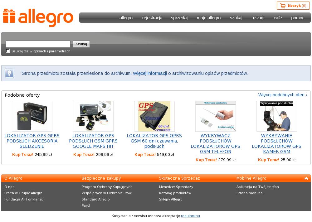

Postprzez bercikspeed » 9 mar 2011, 16:24
to moze byc dobre
http://allegro.pl/lokalizator-gps-gsm-g ... 06826.html
Wystarczy, że włożymy zwykłą kartę sim i zadzwonimy na nią. Po 2 sygnałach GPS rozłączy połączenie wysyłając sms-a z dokładnymi współrzędnymi

Postprzez Enduro » 10 mar 2011, 01:23
bercikspeed napisał(a):to moze byc dobre
profesjonalisci uzywaja standartowo zagluszacza sygnalu GPS podczas kradziezy auta,
im auto drozsze i nowsze, tym pewniejsze jego uzycie..100%
pozdr.Enduro
