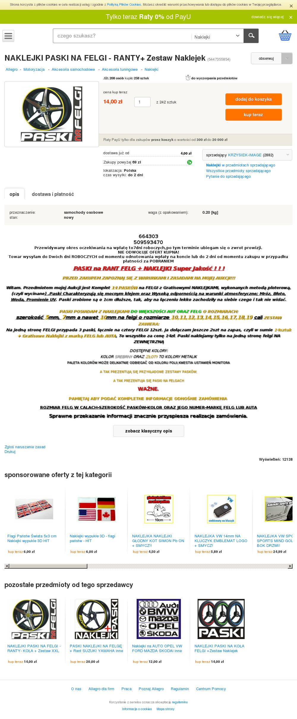

Cześć. Jak już wspomniałem w temacie ze swoim autkiem – poprzedni właściciel mega patologicznie parkował :] Mówiąc wprost przy samych krawężnikach czym obtarł praktycznie każdego alusa. Dodał mi jako gratis do zakupu więc brałem no ale za 2-3 tygodnie trzeba będzie zmienić ogumienie na letnie i pytanie co z nimi zrobić. Nie chcę jeździć z takimi felami bo po prostu wstyd <zawstydzony> Wiadomo, po zakupie auta zawsze staramy się dopieścić to co trzeba jednak powoli mój budżet zbliża się do swojego kresu więc to musi być rozwiązanie ekonomiczne ;) Na obecną chwilę wymyśliłem że zetrę papierem ściernym aby powierzchnia była w miarę równa a następnie kupię jakiś czarny spray do felg i przemaluję całe. Potem będę tylko pilnował aby się świeciły i powinno być gicio. Co myślicie?

Takich uszkodzeń papierem ściernym raczej nie wyrównasz.
Oczywiscie musisz sciągnąć opony, a po malowaniu musiałbyś uważać aby ten kto ci założy opony ponownie będzie na tyle uważnie to robił by tych rantów nie zniszczył. Mi sie to często zdarzało... człowiek sie pospuszczał nad felgami a typ porysuje.... miałem też kolege co sie starał i ani ryski...
Zwykłym czarnym jak psikniesz zaraz ci to odpadnie. Zmatowić całe fele musisz, na to podkład, zmatowić podkład, baza i na koniec bezbarwny – matowy czy połysk wedle woli. Dopiero bezbarny da ta odporność na uszkodzenia ( ale bez przesady ) bo posiada najwiecej utwardzacza w sobie :)
Przeanalizuj sobie cały te proces czy mimo wszystko ci sie to opłaca bo samo porzadne szlifowanie felg to proces czasochłonny a jak masz zamiar psikać na czarno to i wypadałoby wnętrza felg również :)
jak ci przeszkadzają same ranty poobgryzane to moze naklej paski ?

Postprzez Pitrus » 19 mar 2016, 15:06
O kurcze powiem Ci że super pomysł....tak, chodzi tylko o ranty więc idealnie. Nawet na to nie wpadłem. Dzięki! <piwo>
A miałeś z tym doświadczenie przy montażu? To znaczy wiesz...14zł to żaden pieniądz tylko kwestia czy faktycznie na taką poniszczoną, chropowatą powierzchnię to się przyklei? Oraz druga, ważniejsza kwestia to czy potem podczas mycia np. na myjce ciśnieniowej nie odpadnie?
