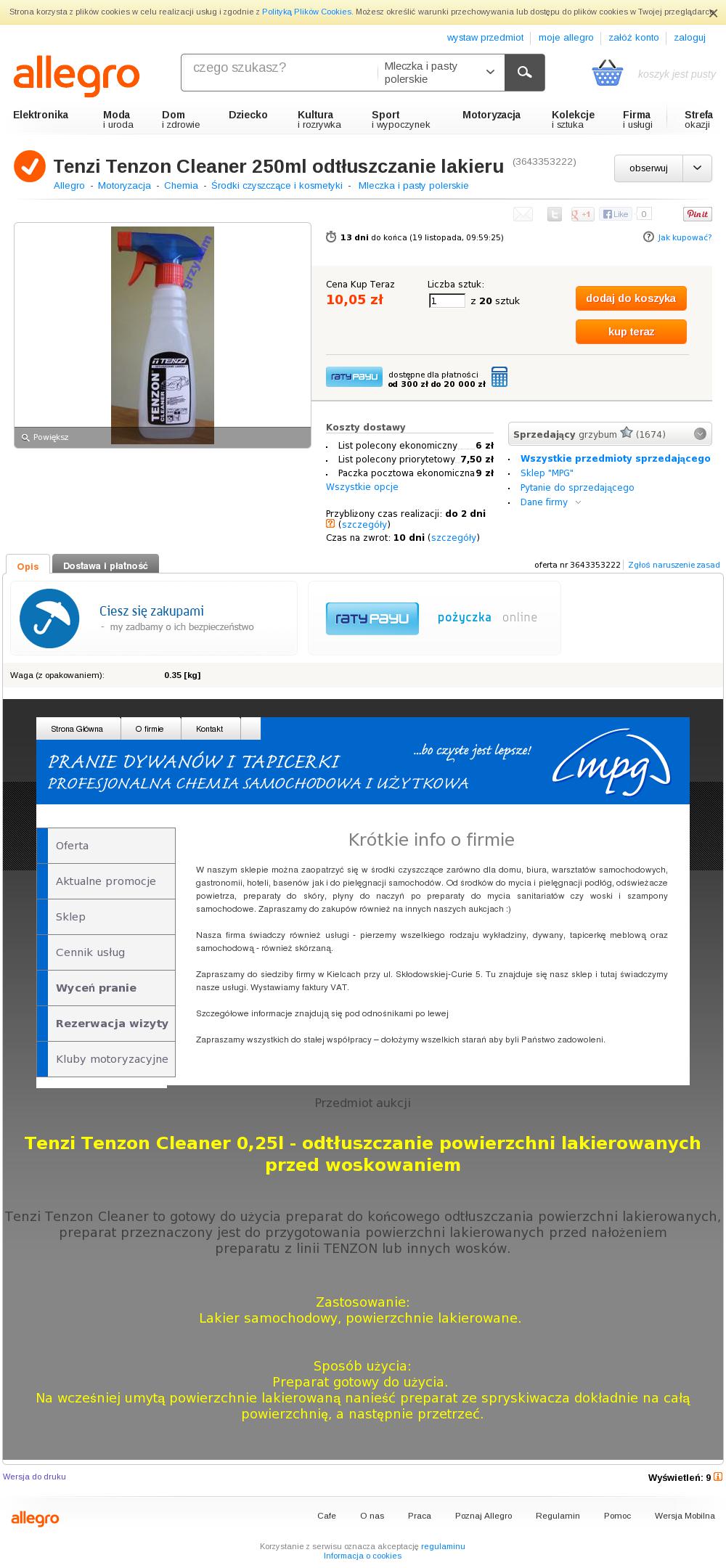

powoli zbliża się zima i planuje zabezpieczyć lakier, z tego co czytałem dobra opcja jest COLLINITE 476
ponoć potrafi długo utrzymywać się na lakierze. clener jaki stosuje to tenzi tenzon

Postprzez marwol » 3 lis 2013, 09:11
Cleaner tenzi? Rzuć linka jaki to jest :) coli jest ok, tak jak fk 1000. Kup tester. I tak na 5 woskowan Ci wystarczy :)

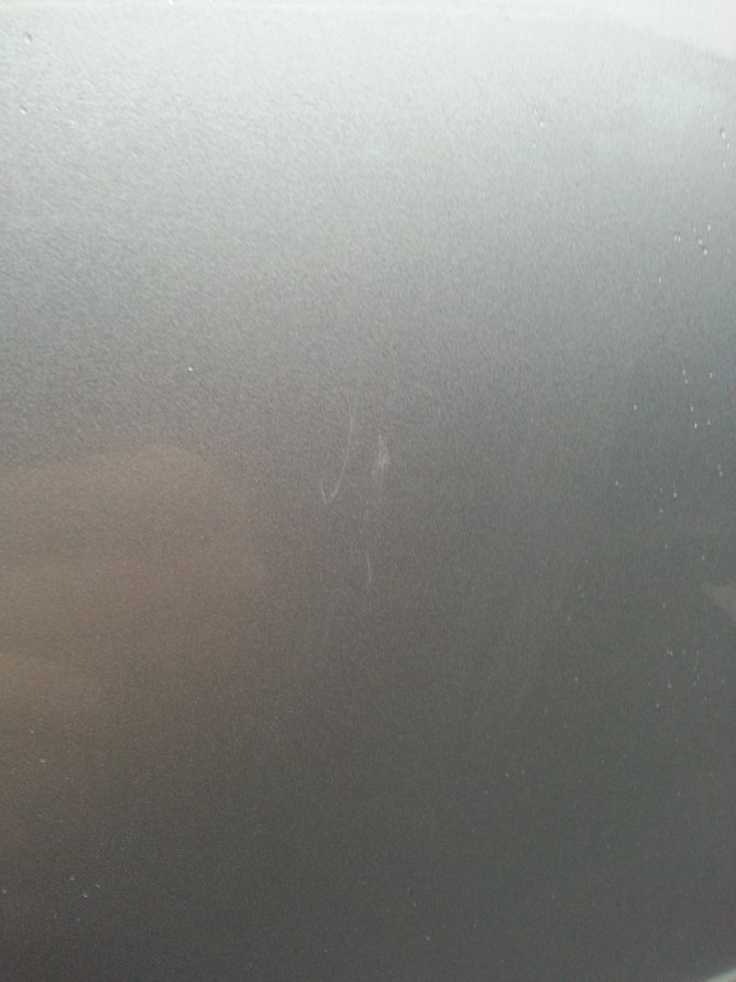

Panowie stało się! Jakaś menda obiła mi auto na parkingu. Pewności nie mam na 100% bo bym już z delikwentem rozmawiał, więc pozostaje nadmiar energii przekierować na usunięcie rysek.
Co polecacie. Pokombinowałem trochę z TEMPO ale boję się kombinować dalej, bo mi lakieru braknie <czarodziej>
Macie jakieś sposoby na tego typu przygody? Niestety nie sposób tego uniknąć.

Postprzez Beny » 4 lis 2013, 18:03
Bez zdjęcia to trochę słabo coś poradzić.Tempo tylko zapcha rysy więc się nie bój,po myciu wyjdą znowu ;)
Zrób fotkę to sie zobaczy czy da radę ręcznie ,maszynowo czy wcale :)

Postprzez Sabat » 4 lis 2013, 18:55
zdjęcia, bez nich nic nie obaczym.
Po tempo będzie jeszcze gorzej.

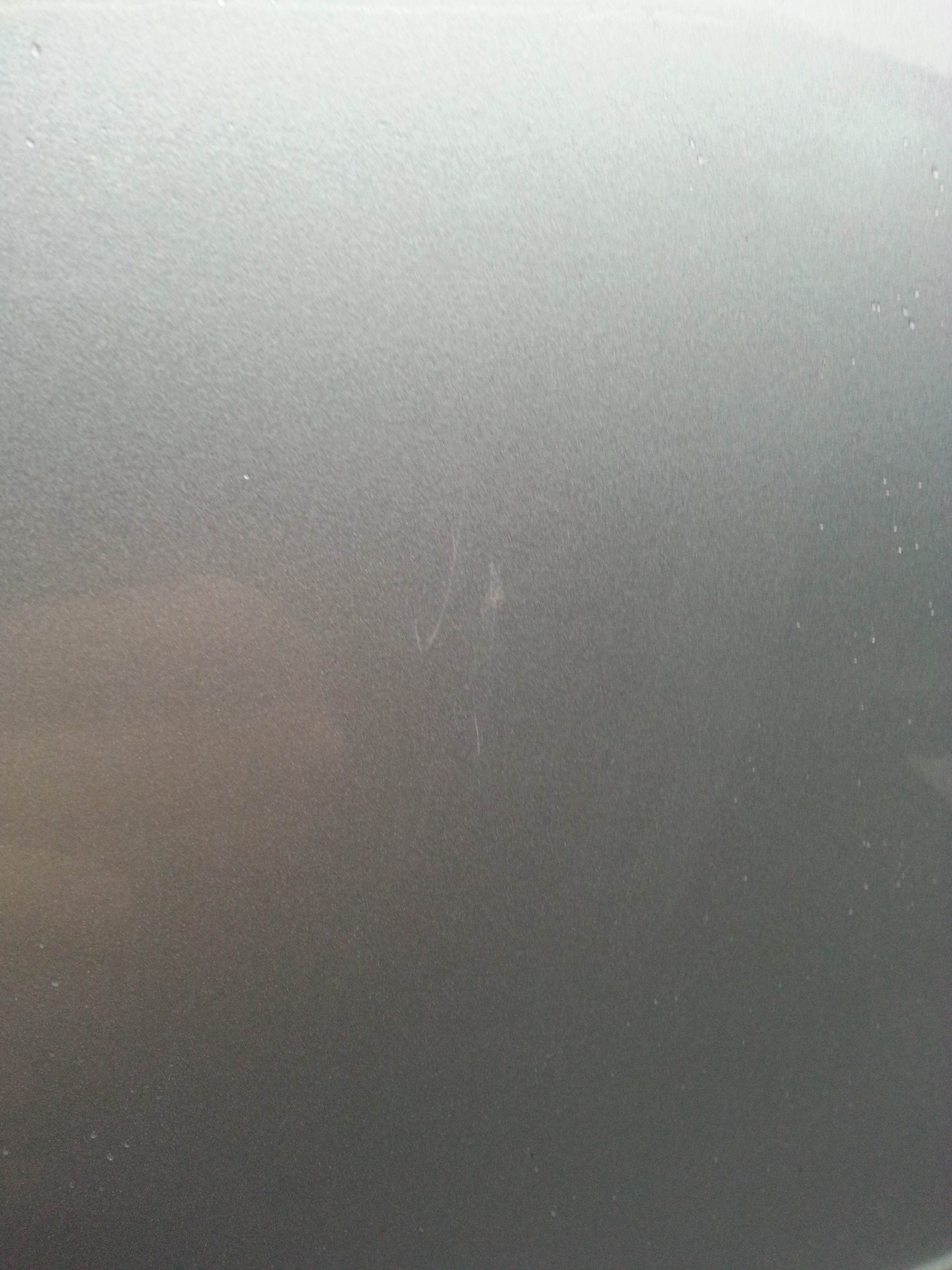

Postprzez Shaarky » 5 lis 2013, 19:52
W załączniku zdjęcie rys. Widać coś w ogóle?! pogoda taka sobie, a ze względu na prace nie mam kiedy zrobić zdjęcia za :/
Poradzicie coś czy potrzeba więcej zdjęć? <zawstydzony>

Ryski od drzwi

Postprzez marwol » 5 lis 2013, 20:18
Nic nie widać.
Sabat dobrą opcję podał :)

Postprzez Grzyby » 6 lis 2013, 01:02
marwol napisał(a):Cleaner tenzi? Rzuć linka jaki to jest
http://allegro.pl/tenzi-tenzon-cleaner- ... 53222.html

Postprzez marwol » 6 lis 2013, 07:25
To jest odtłuszczacz. Cleaner to podkład pod wosk w dużym skrócie. Np dodo lite prime.
