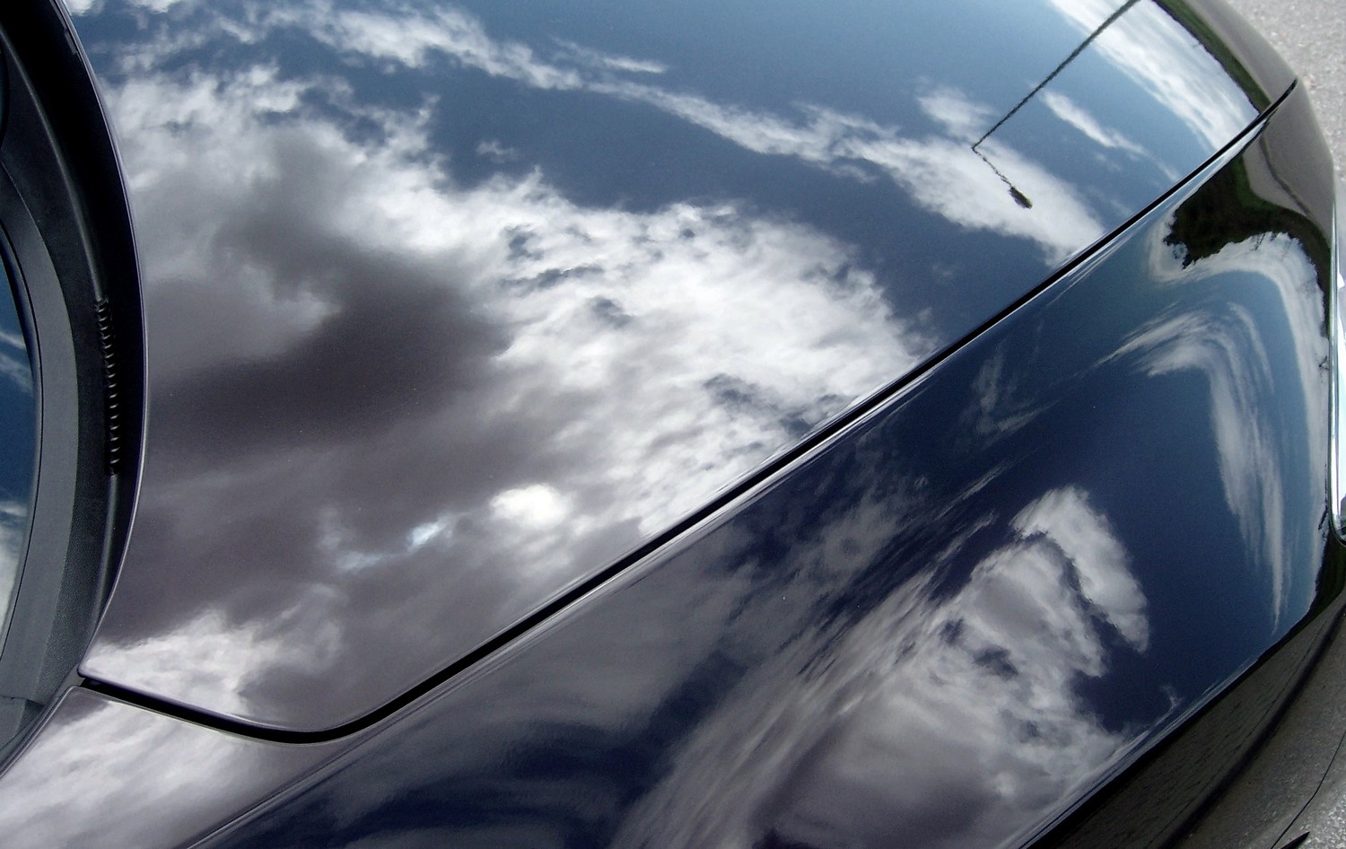

Kilka fotek z prac nad xedosem
Szkoda parkingowa,oczywiście sprawca odjechał :|
papier 2500 na mokro menzerna Fg500 i coś takiego wyszło

matthies napisał(a):papier + pasta tak uzupelnily taką obcierke!?!
nie do końca,akurat taką fotke dałem bo cyfrówką słabo idzie zrobienie dobrego zdjęcia.Będzie jeszcze to zaciągniete zaprawką,ponownie zmatowione i polerowane.Lepsze to niż malowanie całego elementu.

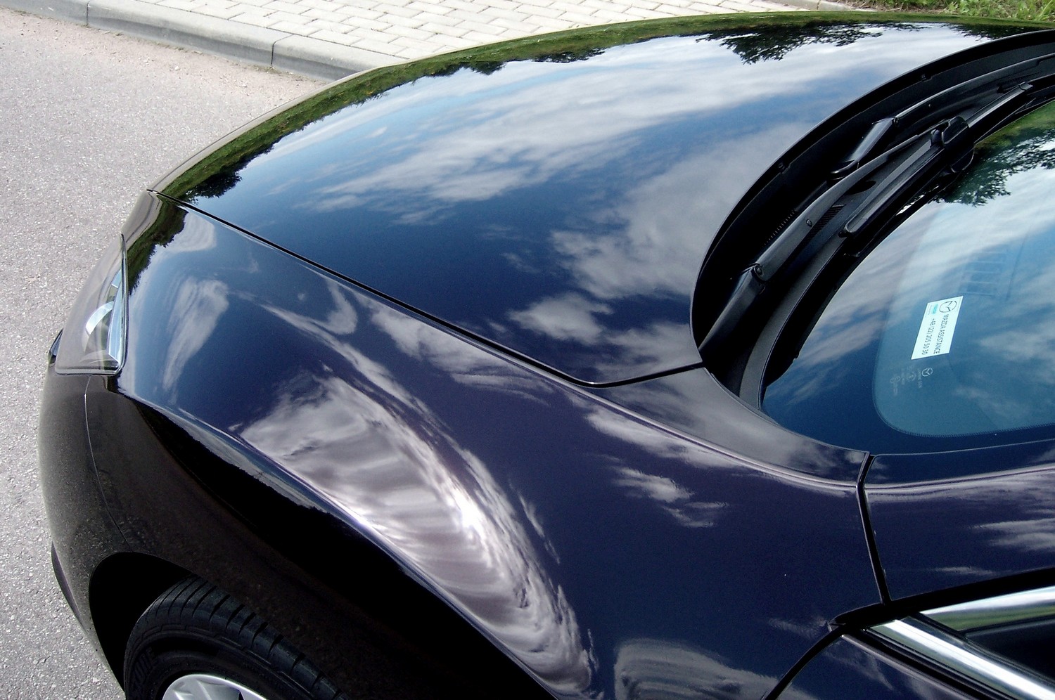

Też się dzisiaj troszkę pobawiłem woskiem Meguiar's

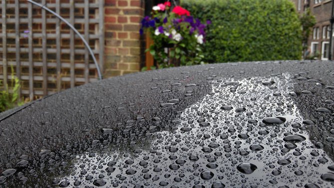

Postprzez ymcamazda » 24 lip 2013, 23:00
kropelkowanie NXT 2.0 po myciu, 2 tygodnie od nalozenia :)
kropelkowanie NXT 2.0 po mycie 2 tygodnie od nalozenia

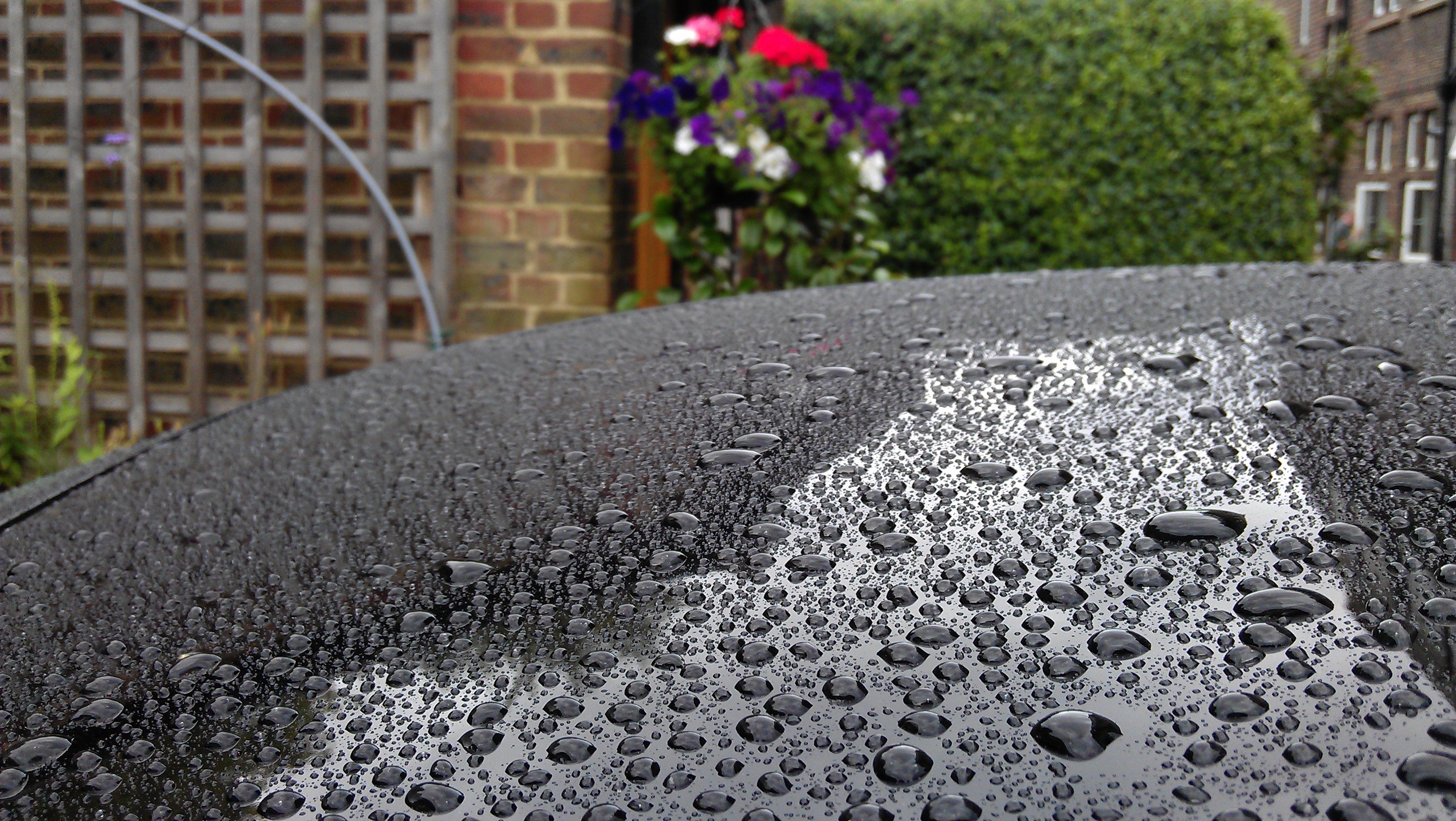

Postprzez Sabat » 3 wrz 2013, 10:23
Myje myje :)
Po trasie przed myciem dwa tyg temu tak wyglądał
nałożony 2013-07-24 zrobione 2200km
w czwartek myty ręcznie, w niedzielę spłukany dokładnie demineralizowaną po trasie i parkowaniu w lesie dwa dni.
Wczoraj padało a na aucie piękna rosa :) odprowadzanie wody dalej bezproblemowe.
