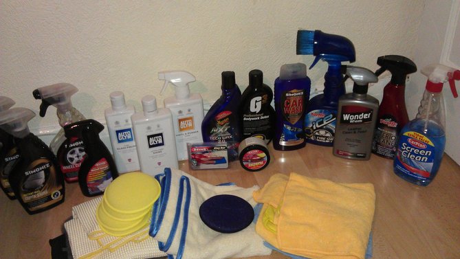

tez sie pochwale :)
to moj prawie caly zestaw, niestety polerki brak :(

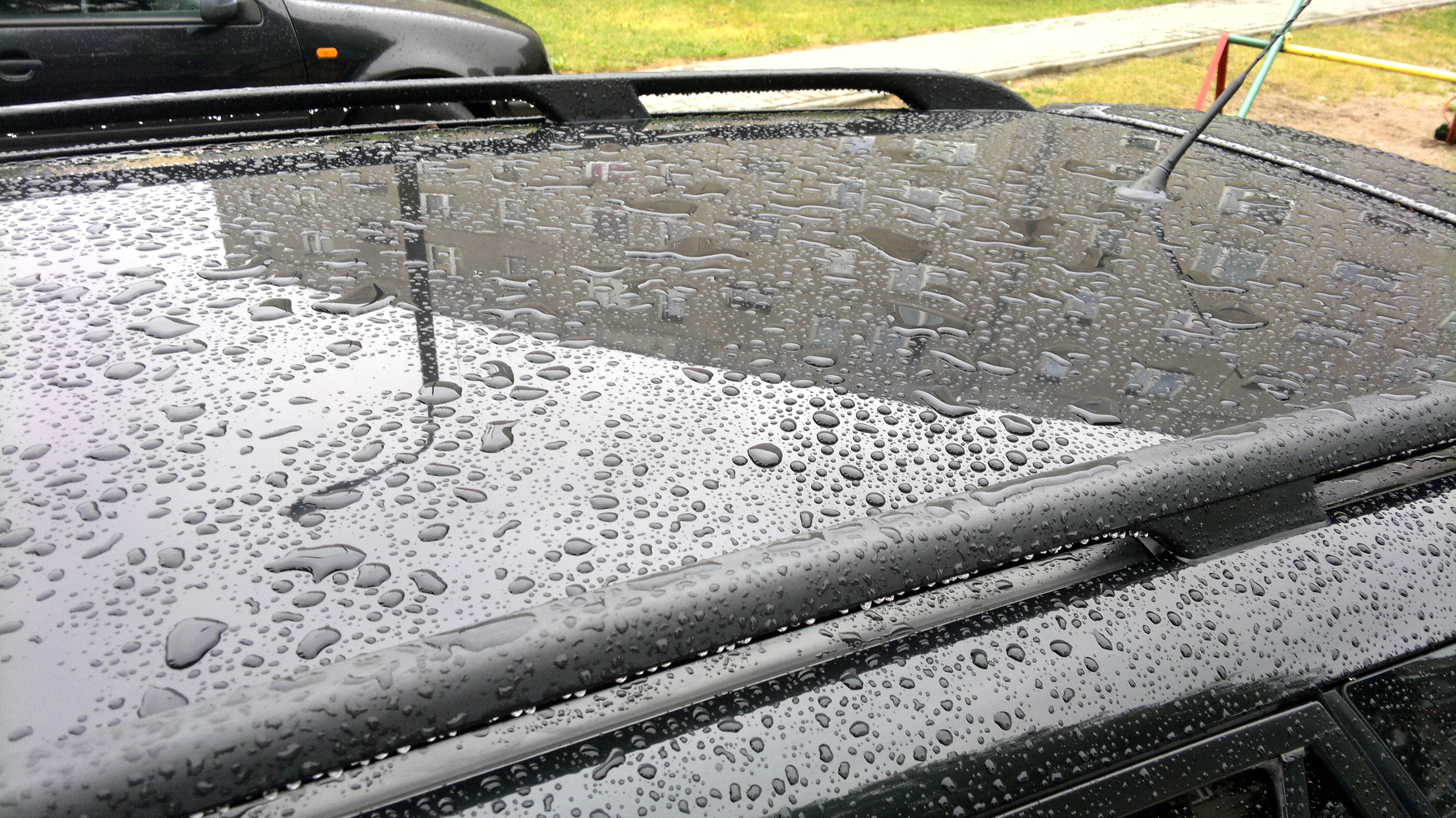

W sobotę po raz pierwszy woskowałem samochód ;) Pogoda była niepewna ale do pracy idealna.
Na proces składało się:
1. Mycie TENZI NEUTRO – rękawica i dwa wiadra
2. Decabit
3. Mycie TENZI NEUTRO – rękawica i dwa wiadra
4. Glinka VALETpro YELLOW CLAY BAR 100G z wodą jako lubrykant
5. Mycie TENZI NEUTRO – rękawica i dwa wiadra
6. Osuszanie
7. Cleaner R222
8. Collinite 476
Całość 4 godziny.
Tak wygląda auto po wszystkiemu:
DACH
MASKA
DRZWI
Jest ok czy szału nie ma? ;)

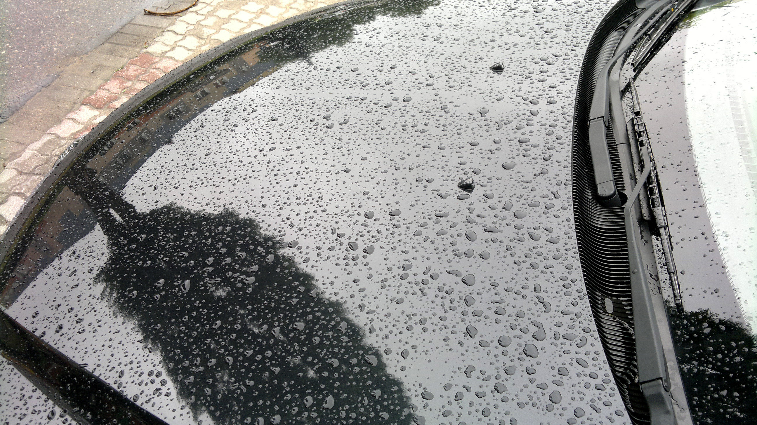

Postprzez Sabat » 6 cze 2013, 14:32
wczoraj na bezdotyku Sonax Xtreme Briliant Shine Detailer
17 dni po aplikacji, trzeci raz potraktowany wodą demineralizowaną. 450 km przebiegu. Tydzień opadów. Więc auto trzeba było opłukać, nie myte ręcznie od momentu aplikacji.
Na plastykach jest miesięczny Koch chemie 1750km po aplikacji.

Postprzez przemo2000 » 6 cze 2013, 15:56
ładnie odpiera wode ten Sonax ,dla mnie chyba lepiej wygląda kropelkowanie niz u kolegi guzu po całym zabiegu mycia i woskowania

Postprzez ymcamazda » 6 cze 2013, 21:39
przemo2000 napisał(a):epiej wygląda kropelkowanie niz u kolegi guzu po całym zabiegu mycia i woskowania
duzo lepiej, moze guzu cos nie tak zrobil?

Postprzez Sabat » 7 cze 2013, 11:07
może za słabo dotarty cleaner. Nie pamiętam czy R222 dobrze działa pod sealanty.
