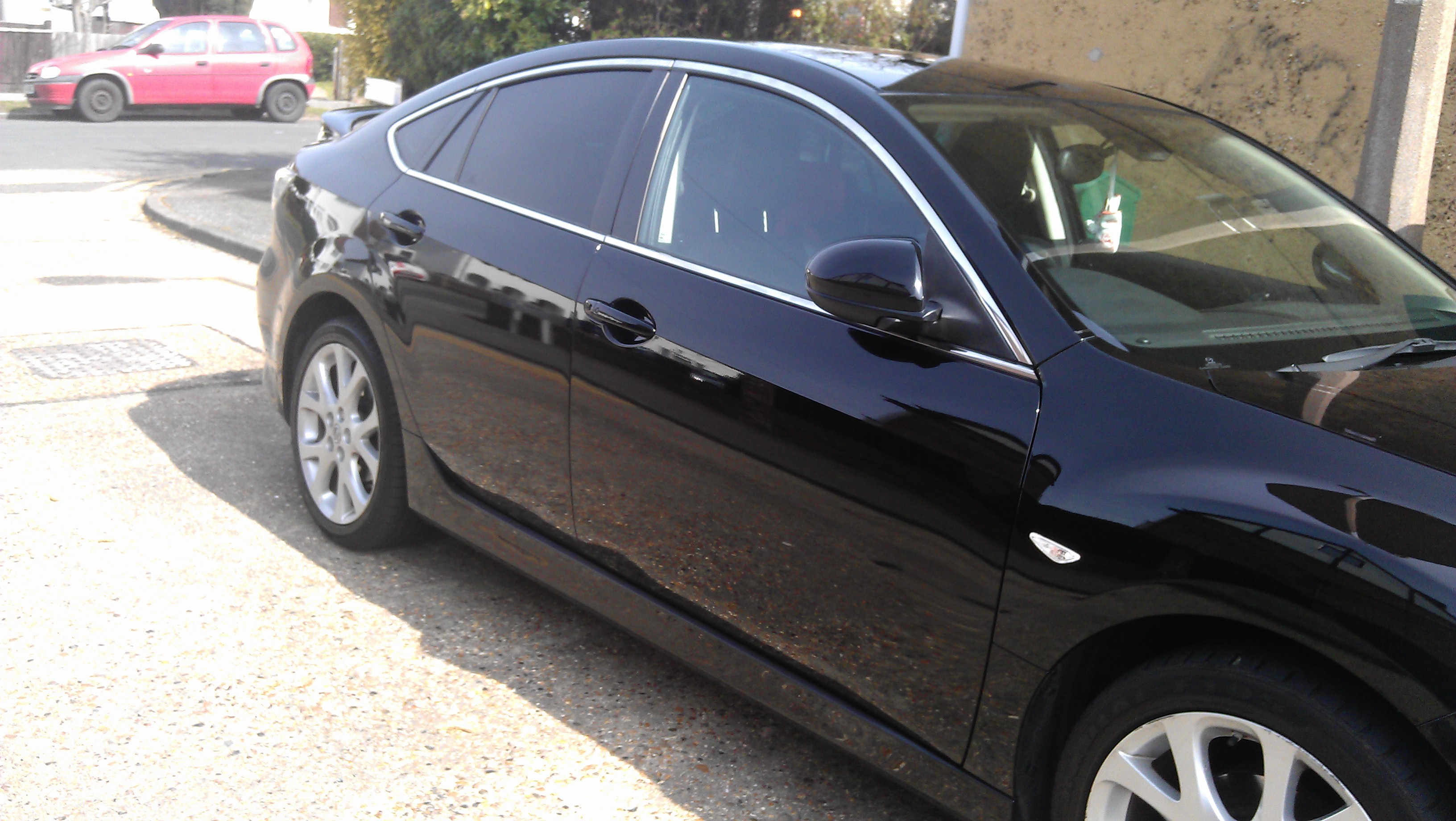

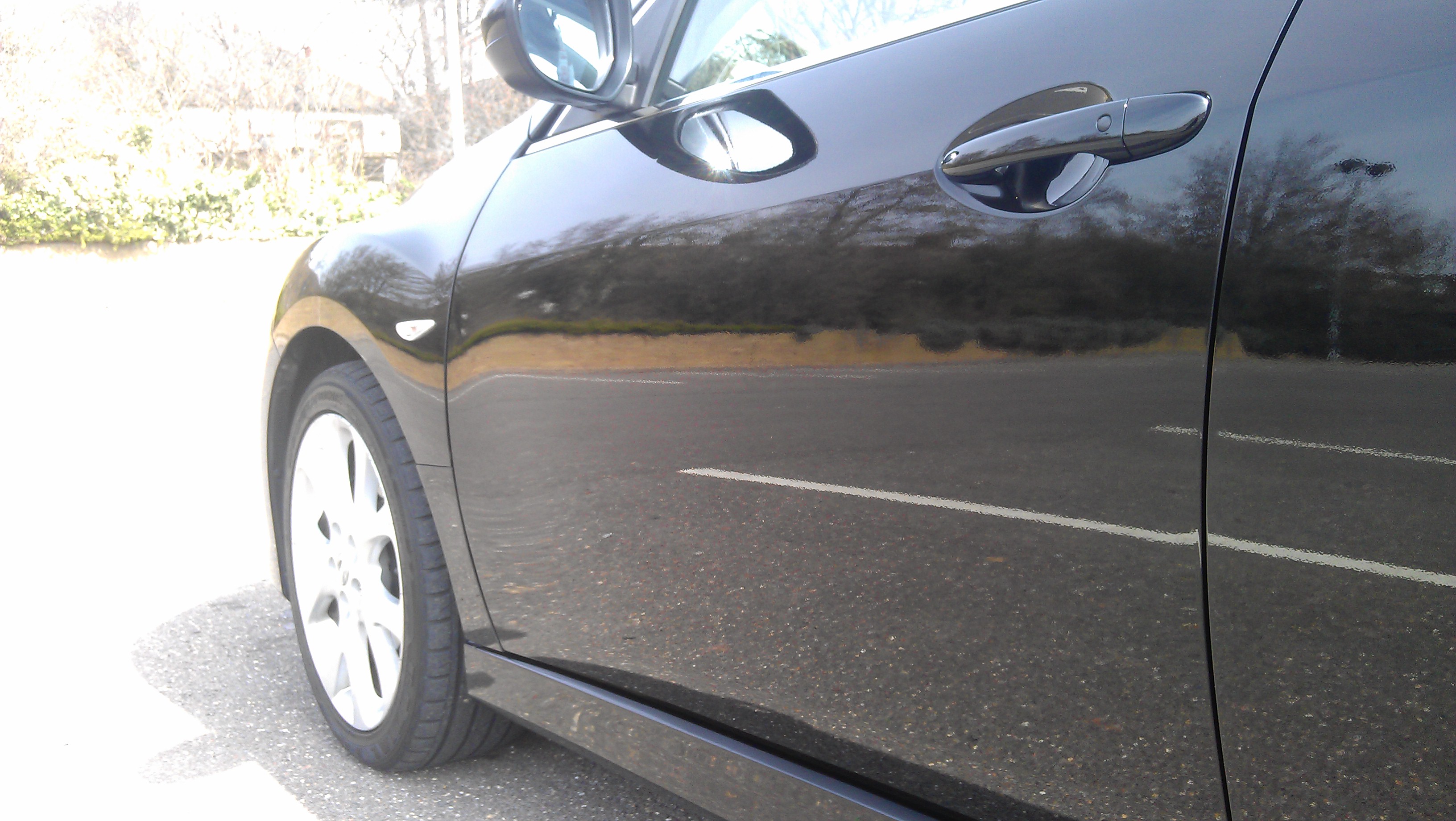

Dopisano 24 kwi 2013, 21:14:
Tutaj sie pochwale swoim pucowaniem, fotki slaba jakosc bo telefonem <nie powiem>
Moja Madzia po Farecla G3 detox shampoo, NXT 2.0 i REINS 33% canauba wax
