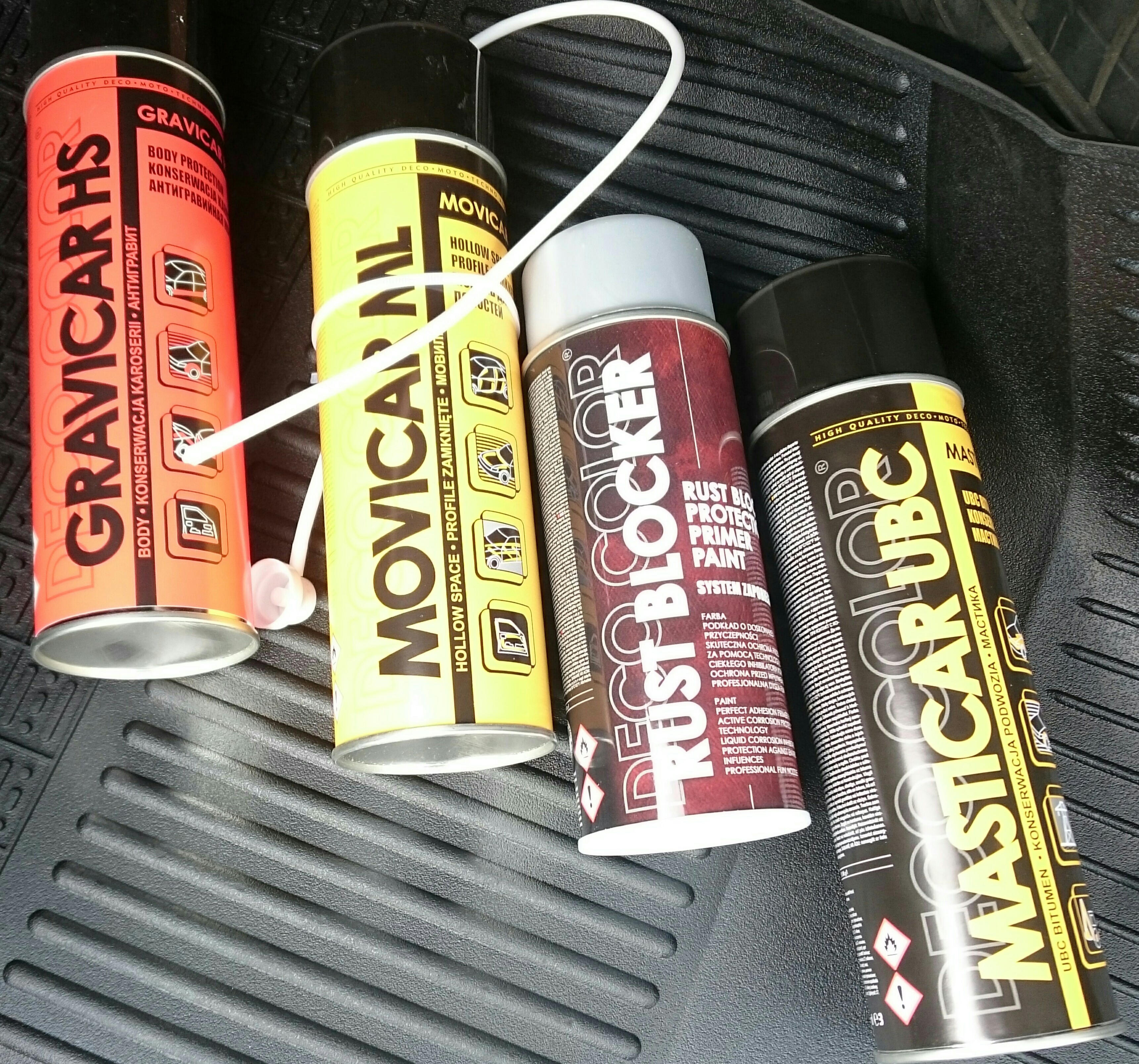

No właśnie, w jednym że sklepów zanabyłem takie oto fanty za sumę ok 60PLN :
Movicar ML
Granicy HS
Masticar UBC
oraz Rust Blocker
Wszystko z Deco Color.
Muszę przyznać, że po zastosowaniu Movicaru byłem pozytywnie zaskoczony efektami.

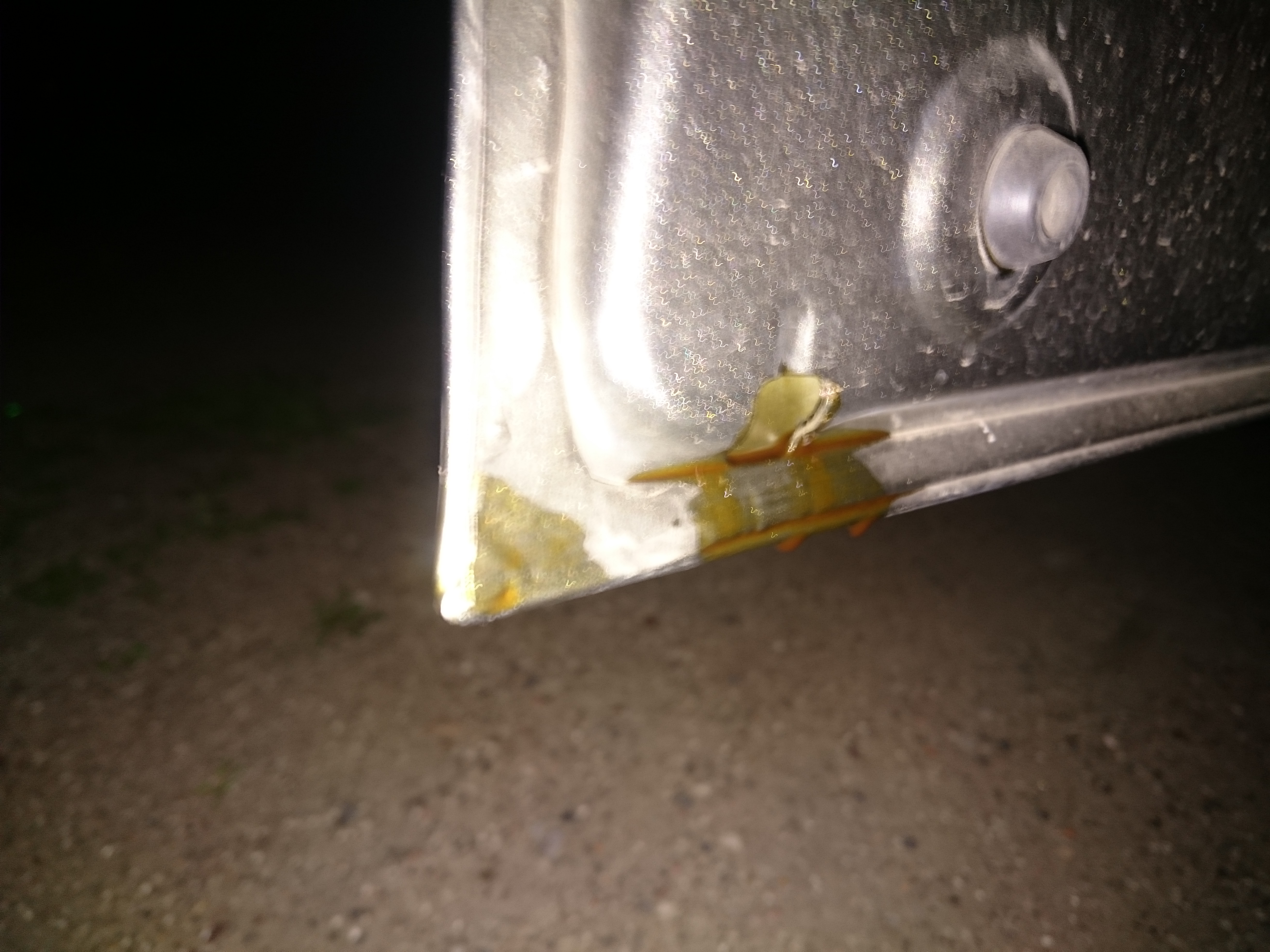

Przejechałem tylko poszycie zewnętrzne, wszystkie drzwi oraz klapę bagażnika oraz maskę przednią. Generalnie wystarczyło na soczyste pokrycie krawędzi tych elementów, tam gdzie spodziewam się pozostałości wody w czasie i po deszczu.
Jeszcze udało mi się "strzelić" woskiem na zardzewiały zawias drewnianego okna garażu dla testu.. Zobaczę wiosną co na to ruda..
Nawet zgrabnie wykleiło wnęki
Taki oto zestaw cieszy moje oko
