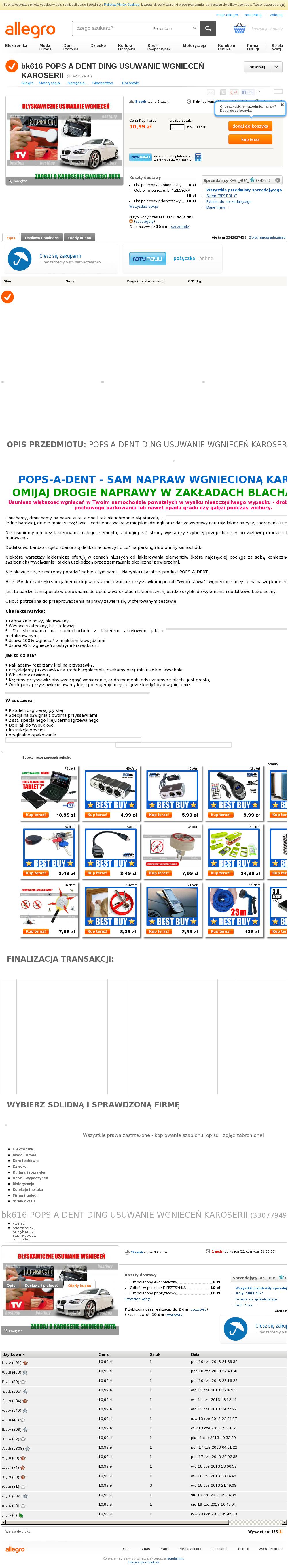

Postprzez Czege » 2 lip 2013, 07:27
szczerze mówiąc to tam na pewno ciasno będzie:) Najlepiej sprawdź delikatnie od środka czy dasz radę wypchnąć to nawet to dłuto owinięte szmatą. Ale ostrożnie, bo chwila nieuwagi i możesz mieć malutkie wybrzuszenie w drugą stronę:) dłuto dobrze zabezpiecz.
Ja bardziej myślałem o wynalazkach typu
http://allegro.pl/bk616-pops-a-dent-din ... 27456.html
:) pytanie czy to coś warte jest?

Postprzez yezior » 2 lip 2013, 21:35
Dzięki koledzy za dodatkowe wskazówki. Dzisiaj doszły do mnie lampki od Bjorm'a więc zacząłem od obadania dojścia do tej wgniotki. Dostęp jest bardzo dobry. Kwestia odpowiedniego narzędzia. Wydaje mi się że najlepiej zda egzamin 'osikowy kołek' :D czytaj drewno, coś w rodzaju klina. Trochę to potrwa zanim coś takiego wystrugam <rotfl> .
Czege napisał(a)::) pytanie czy to coś warte jest?
Znajomy użył tego i z lakieru zostało coś w rodzaju ptasiego klocka. Nie może się niczym tego pozbyć.
Ale w sumie mogę tego użyć bo u mnie i tak szpachla na to pójdzie. Tak więc może się jednak na ten wynalazek skuszę.
