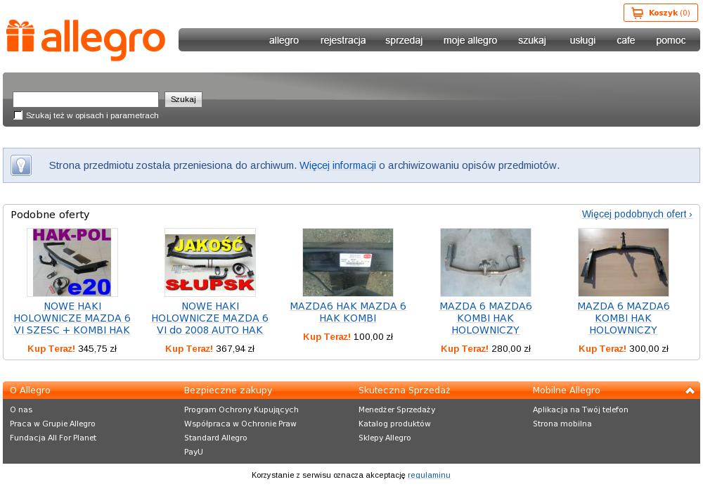

Witam. Zamierzam zamontować hak do swojej 6-stki. Znalazłem ciekawą ofertę z opisu wynika że wszystko jest ok, jednak dmucham na zimne i pytanie do was wszystko pasuje bez jakichkolwiek przeróbek?
Oto aukcja:
http://allegro.pl/nowe-haki-holownicze- ... ml#gallery
Oto aukcja:
