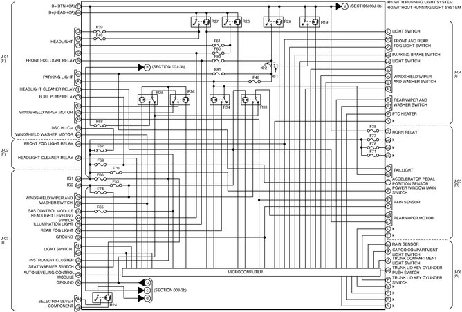

Na schemacie elktrycznym znalazłem przewody od zasilania wszystkich zamków w drzwiach. Rozlączyłem akumulator i odpiąłem wszystkie wtyczki od modułu BCM* (Mazda oznacza go jako PJB*) pod schowkiem pasażera.
Zasilanie na silniki zamków idą przewodami AP (żółto-czarny*) i Y(biało-czarny) we wtyczce J-03 (pomarańczowa wtyczka od dołu modułu). Podałem 12V na te przewody we wtyczce i wszystkie zamki się zamknęły. Po podaniu odwortnej polaryzacji wszystkie zamki sie otworzyły. Czyli już wiedziałem że zamki w drzwiach są sprawne elektrycznie.
Teraz musiałem sprawdzić czy moduł podaje zasilanie na te zamki. Wpiąłem wszystkie wtyczki do PJB i podpiąłem akumulator. Podłączyłem miernik do przewodów Ap i Y w J-03 i podczas zamykania z pilota pojawiło sie na chwile napięcie 12V a zamki się zamknęły (co już było poprawa bo wcześniej się nie zamykało). Podczas otiwerania natomiast nie było napięcia między tymi przewodami, zamki się nie otworzyły ale słyszałem że działa przekaźnik w PJB. Wiedziałem że przekaźniki od otwierania i zamykania działają. To był dobry znak tzn. że komputer wysyła sygnał do cewki przekaźników.
Zdemontowałem i otworzyłem PJB (3 śrubki i zatrzaski dookoła). Udało się zlokalizować który to przekaźnik (opis na zdjęciu). Jest to podwójny przekaźnik koloru białego bliżej środka płytki.

Na schemacie są to przewody we wtyczce J-06:
– Lewy przód – W (czarno-żółty)
– Prawy przód – U (czarno-niebieski)
– Lewy tył – S (czarno-pomarańczowy)
– Prawy tył – Q (czarno-zielony)
U mnie wszystkie działały prawidłowo.
*BCM – Body Comfort Module
*PJB – Passenger Junction Box
* kolor żółto-czarny oznacza żółty z czarnym paskiem, czarno-żółty to czarny z żóltym paskiem
