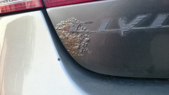

Postprzez zadra » 31 sie 2019, 21:00
Przepraszam za odkopanie bardzo starego tematu.
Usuwam właśnie dość szeroki purchel korozyjny na tylnej klapie auta.
Wyczyściłem ze spękanego lakieru, zdjąłem odparzoną część skorodowanej powierzchni i wyczyściłem papierem na tyle na ile się dało(pozostały drobne miejscowe wżerki wielkości łepka od szpilki)
Całość odtłuściłem i użyłem cortaninu F .
Zaaplikowałem cortanin 3-y krotnie czekając aż poprzednia warstwa wyschnie.
Jest ciepło, nie spodziewam się deszczu i jutro chciałem zamalować tak przygotowane miejsce hammeritem (chcę mieć spokój przez zimę a w przyszłym roku skontrolować, wyprowadzić szpachlą i polakierować pod kolor)
Czy po cortaninie F powinienem powierzchnię zmyć wodą i przetrzeć papierem ściernym zanim zastosuję hammeritte?

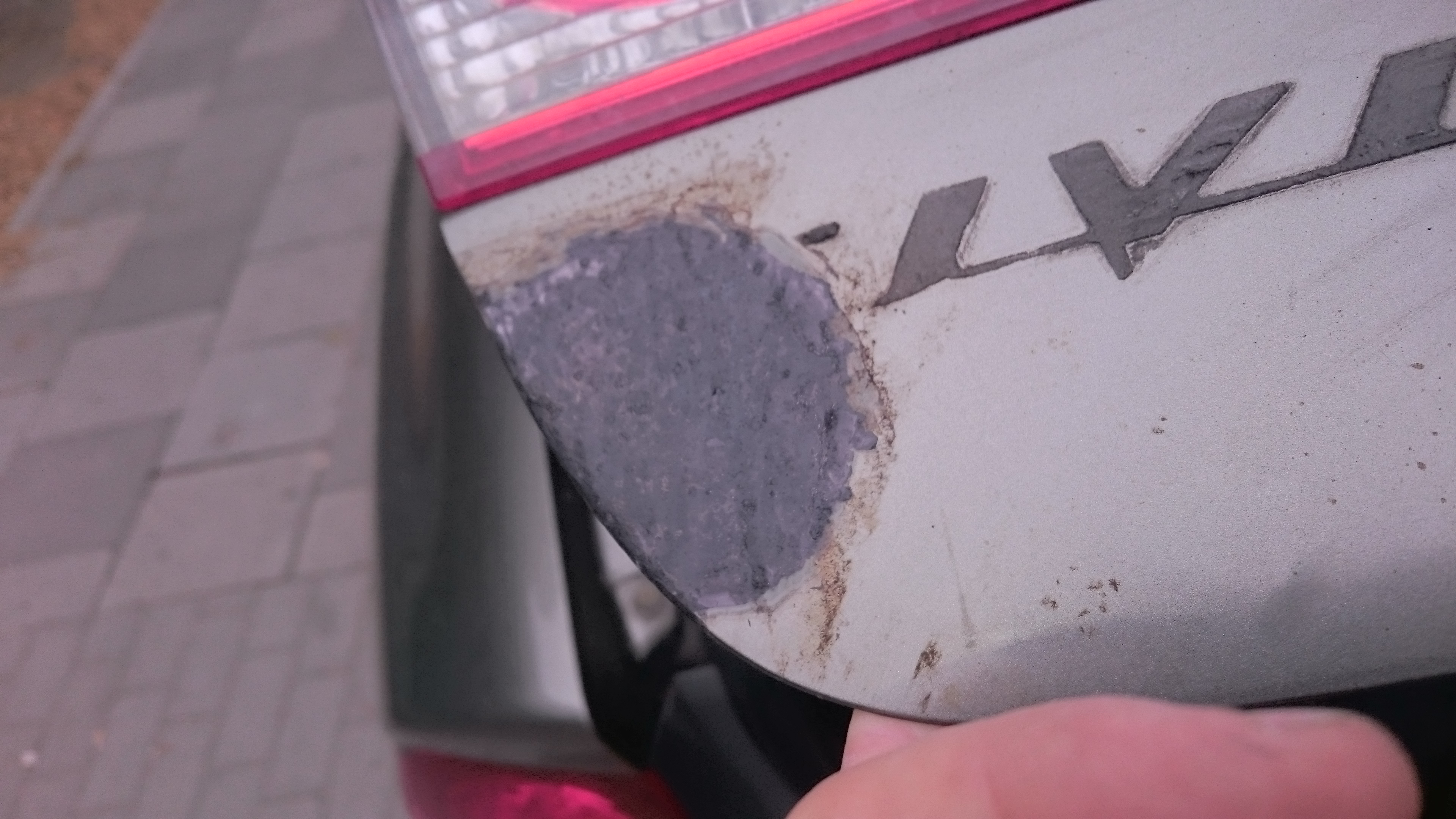

Postprzez zadra » 2 wrz 2019, 20:09
Przemyłem, przyjżałem się i jeszcze raz przemalowałem cortaninem F.
Jutro zmyję rozpuszczalnikiem i wypędzelkuję hemeritem – będzie śmiesznie wyglądać.
Przed rozpoczęciem wyglądało słabo
Po wstępnym oczyszczeniu jeszcze gorzej
Po przemalowaniu cortaninem..

Postprzez rafał88 » 2 wrz 2019, 20:51
Coratanin do dziadostwo jakich pelno na rynku. Zeszlifuj to porzadnie a nie jakbys scierka to wytarł. Szlifierka w reke i ogien, pozniej app R i epoksyd.

Postprzez rafał88 » 3 wrz 2019, 19:10
Uzywalem coratanin i efekty byly mizerne... Zaraz ruda wylazla...
Chodzi mi ze szlifowanie szczotka druciana daje slaby efekt, szlifierka kątowa i tarcza zedrzec ruda.
Mazda to dziadostwo a skoda jest the best ;p
Dzialaj i po zimie zdaj relacje ;)

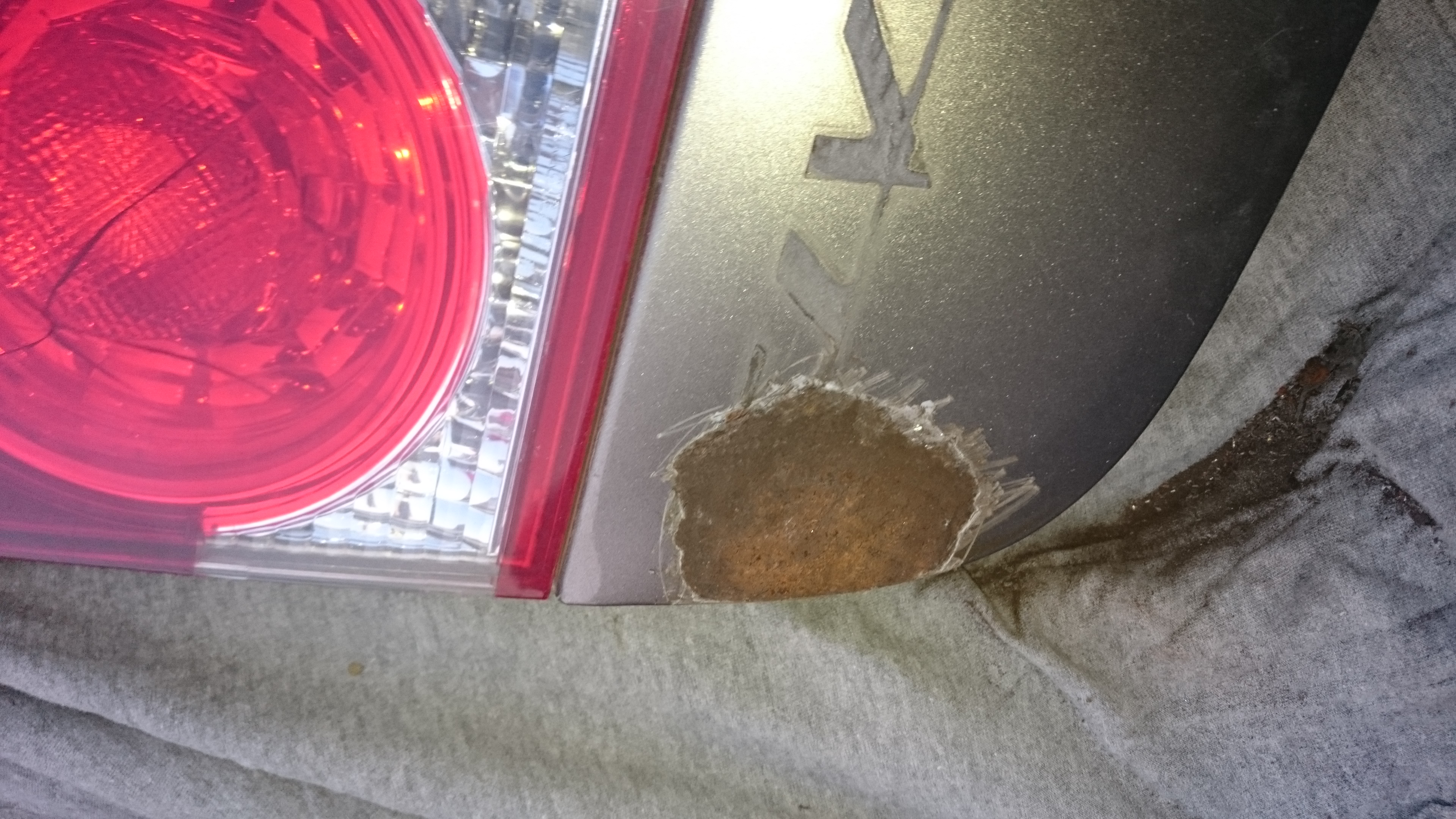

Postprzez zadra » 3 wrz 2019, 22:22
Zdjęcie ze zdartym lakierem wykonałem po wydrapaniu miejsca zaostrzonym dłutem, dalej użyłem szlifierki kątowej z tzw "listkownicą" . Oczywiście głębokich małych punktów nie doczyściłem, ale większość powierzchni zaczęła się świecić. Później wymyłem wszystko i odtłuściłem a następnie zastosowałem cortanin F.
Od dziś po kolejnym odtłuszczeniu pomalowane hameritem.
Czy stosowałeś APP R-stop?
Jak stosowałeś i jakie efekty?
Może kupię do tych błotników..

Postprzez rav 75 » 4 wrz 2019, 05:08
Po wyczyszczeniu do gołej blachy lepiej zastosuj dobry epoksyd (2K nie jakiś spray),wszelkiej maści Anti rust,R stop są dobre do profili zamkniętych,krawędzi wewnętrznych drzwi czyli tam gdzie ma zareagować z korozją a nie masz możliwości dokładnego wyczyszczenia.

Postprzez zadra » 10 wrz 2019, 19:07
Niestety nie jest możliwe mechaniczne wyczyszczenie do tzw "gołej blachy". Postają delikatne wżerki o różnej głębokości i wielkości. Jedyną możliwościami ich usunięcia byłoby wypiaskowanie lub użycie dobrej chemii. Nie wiem, czy na nawet delikatne wżery można zastosować tylko podkład epoksydowy i będzie to lepsze rozwiązanie niż zastosowanie wiązaczy rdzy.
Jeśli zacznie się coś dziać po tym jak moim "domowym sposobem" zabezpieczyłem wyprysk korozyjny to będę działał dalej – miejsce nie jest trudne do ogarnięcia – łatwo dostępne i w wygodnym położeniu.
Będę jeszcze musiał ogarnąć delikatne wypryski na krawędzi błotników. Teraz trzeba poczekać na poprawę pogody i jak będą ze dwa dni ładniejsze, to ogarnę po zdjęciu zderzaka.
Może tym razem wezmę APP r-stop, będę miał porównanie z cortaninem na tylnej klapie.

Postprzez Paweł » 10 wrz 2019, 22:39
Cortanin F ma taką paskudną i dość powtarzalną opinię, że nic się go nie trzyma.
Jeśli będziesz robił przed zimą jeszcze coś przy błotnikach, to sugeruję zaopatrz się we "włosy afroamerykanina" i tym usuwaj korozję. Nie wiem na czym polega różnica, ale rzeczywiście działa to nieporównywalnie lepiej od ściernicy. Warto to uwzględnić, bo telewizyjna maść na rdzę działa tylko za siódmą górą i siódmą rzeką, a podstawą ratowania samochodu przed rudą w teorii i w rzeczywistym świecie jest jej całkowite pozbycie się.
Jak zauważyłeś, wżerów jednak nie oczyścisz i siłą rzeczy musi zostać w nich rdza. Zamalowanie tego wspomnianym przez Rafała podkładem epoksydowym (2K z pistoletu) stworzy szczelną powłokę, która wyraźnie wyhamuje dalszy rozwój tych zalążków korozji i między innymi dlatego jest on polecany. Pewną alternatywą dla epoksydu są środki nib-y-wiążące utleniony metal, ale w gruncie rzeczy ich działanie również polega na odcięciu dostępu tlenu do żelaza. Ich główną zaletą jest możliwość nakładania pędzelkiem. APP R-Stop działa całkiem sprawnie i sugeruję, żebyś go użył... (Gdybyś nie planował od razu wykorzystać całego, to pamiętaj, żeby nie wsadzać pędzelka bezpośrednio do puszki z preparatem.)
Jeśli bezpośrednio po smarowaniu R-Stopem (lub innym jego odpowiednikiem) nie planujesz kontynuować pracy, to uczciwie zamaluj całą przeszlifowaną powierzchnię, nachodząc przy tym na krawędzie zdrowego lakieru. Utworzysz w ten sposób wspomnianą barierę, chroniącą stal przed powietrzem. Gdyby jednak przyszło Ci do głowy dalej to malować, to specyfiku tego powinno być jak najmniej lub powinieneś go zeszlifować tak, żeby został tylko we wżerach. Chodzi o przyczepność, a także wzajemne oddziaływanie na siebie poszczególnych farb, szpachli i podkładów.
Jeśli zdecydujesz się, ze względów estetycznych, pomalować (a może i wcześniej zaszpachlować) ten przeszlifowany fragment blachy, to moim zdaniem wracamy do początku rozmowy. Jedynym, co ma obecnie sens jako pierwsza warstwa, jest podkład epoksydowy. Położenie na odsłoniętą blachę zwykłego podkładu, akrylu lub przetartej na mokro szpachli (która chłonie jak gąbka), to pewność, że za rok, może dwa, wyjdzie spod tego nowa korozja, której ten lakier, bądź szpachla, bardzo pomogą powstać...
Wracając na Ziemię i od biedy, bo rozumiem, że ładnie to wszystko opowiedziałem, ale malowanie dwuskładnikowym epoksydem samochodu na ulicy jest nie lada wyzwaniem – pomiń go. Zamiast niego wysmaruj jednak całą otwartą ranę wyżej wymienionym np. R-Stopem, daj mu przez kilka dni wyschnąć, a potem zamaluj go zwykłą farbą. Nie będzie to piękne ani ładne – co najwyżej odrażająco nieestetyczne, ale na pewno zatrzyma (czy raczej wyraźnie powstrzyma) odgłos chrupiącej korozji.
BTW – barrrdzo dobrrra rrrobota z tą klapą, ale zacząłbym od początku.
