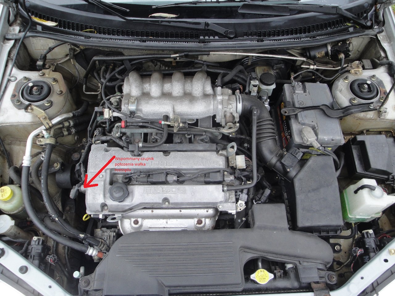

Na tym etapie wiemy już że nasz interfejs komunikuje się poprawnie z samochodem. Na tym etapie programy pokażą Nam obroty, temperaturę itp. Jednakże nie każdy program jest w stanie pokazać Nam błędy :/ W tym momencie pojawiło się w mojej głowie pytanie jak wywołać błąd i mieć gwarancje że program to pokaże. Mianowicie sprawa jest bardzo prosta, można np. odpiąć czujnik położenia wałków rozrządu
czujnik położenia wałka
i spróbować przez chwilę odpalić samochód. Od razu w komputerze pojawi się błąd. W moim przypadku czujnik jest z prawej strony silnika i jest do niego bardzo łatwy dostęp. Po takiej operacji włączając opcje wykrywanie błędów w aplikacji powinien pojawić się błąd odpowiadający za problem z wspomnianym czujnikiem(np. P1345C). W tym momencie mamy pewność że nasz program i interfejs znajdą problem który szukamy.
