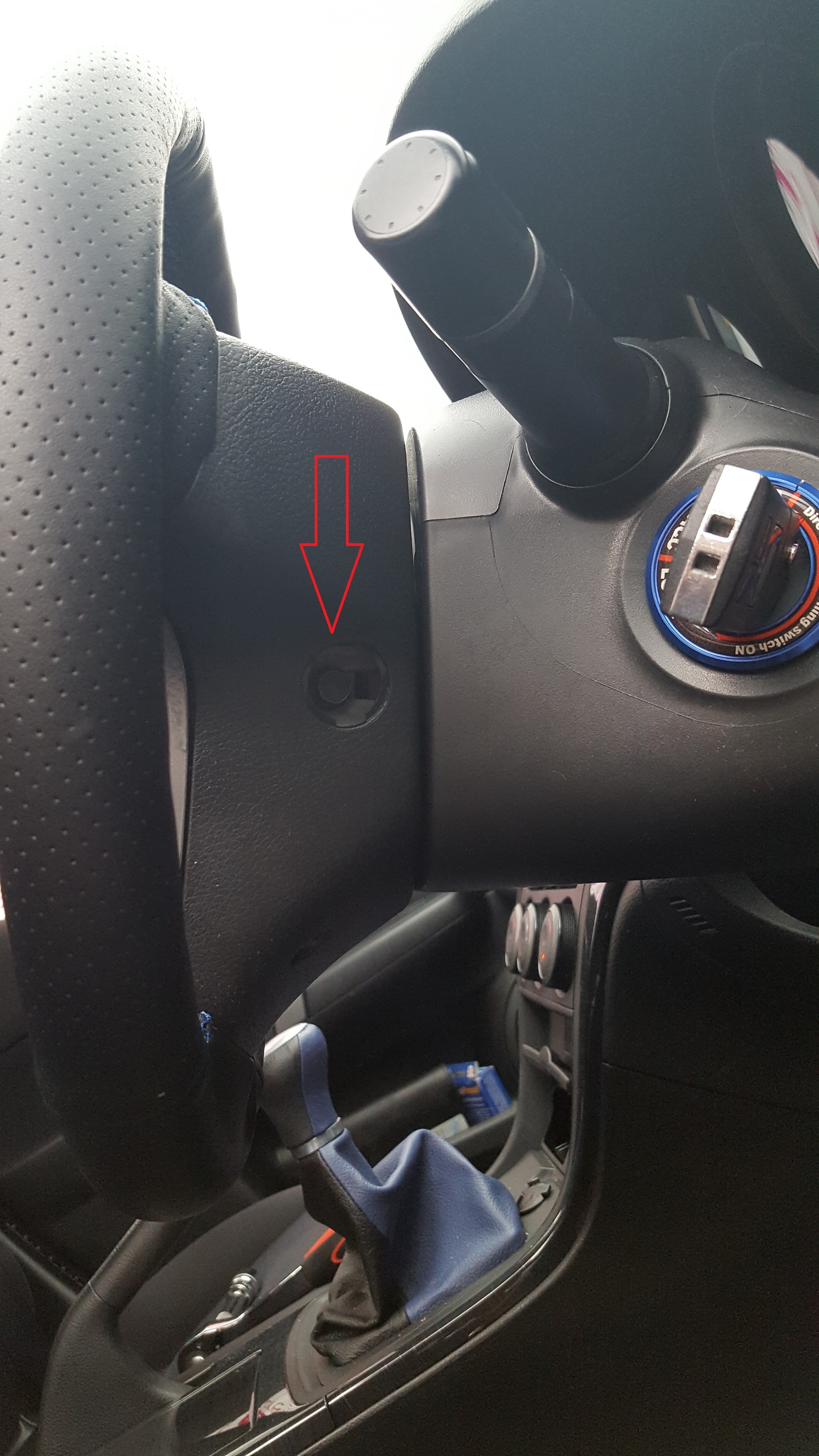

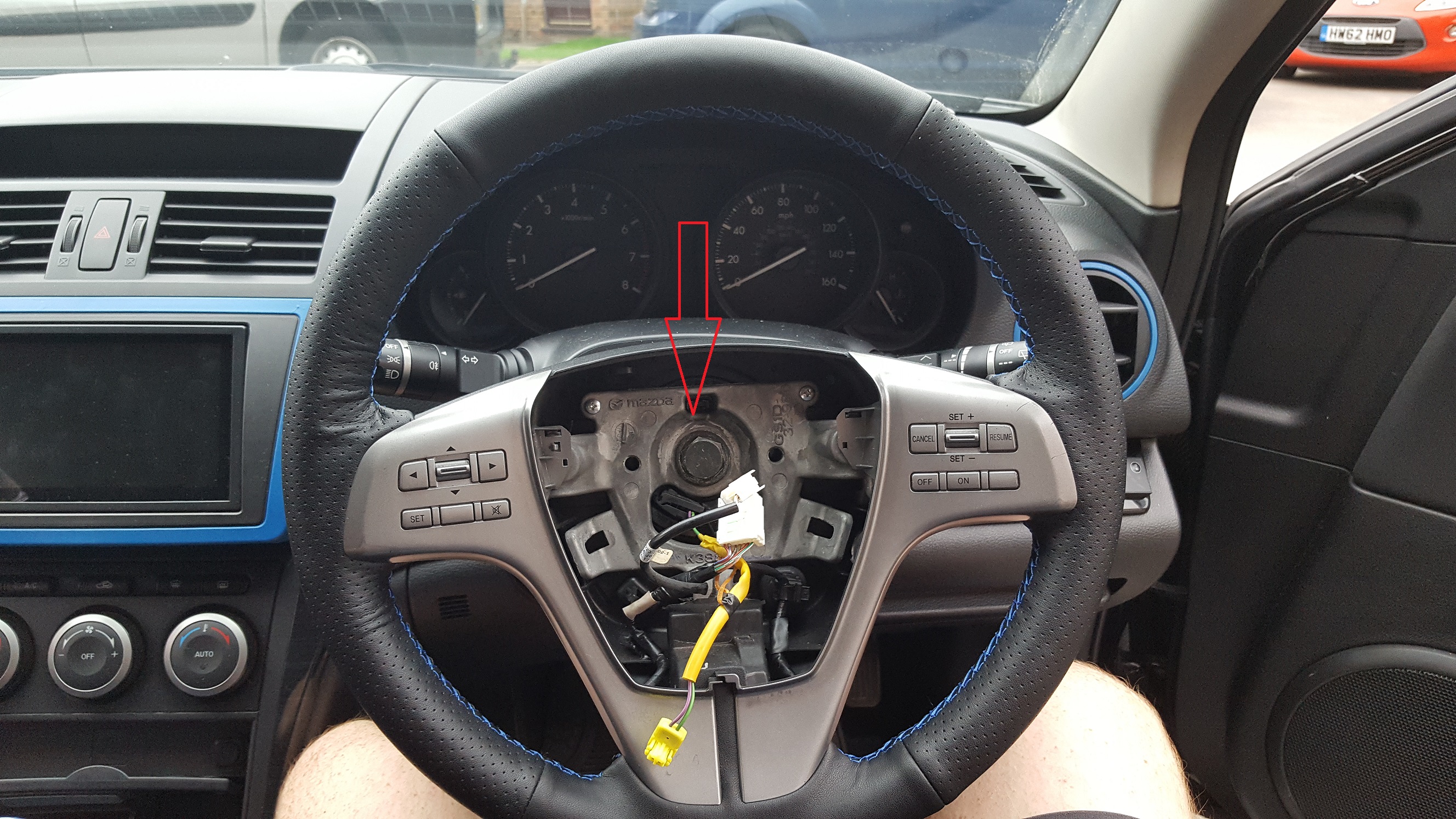

Ściągamy zaślepki i odkręcamy airbaga z klaksonem za pomocą klucza nasadkowego 10

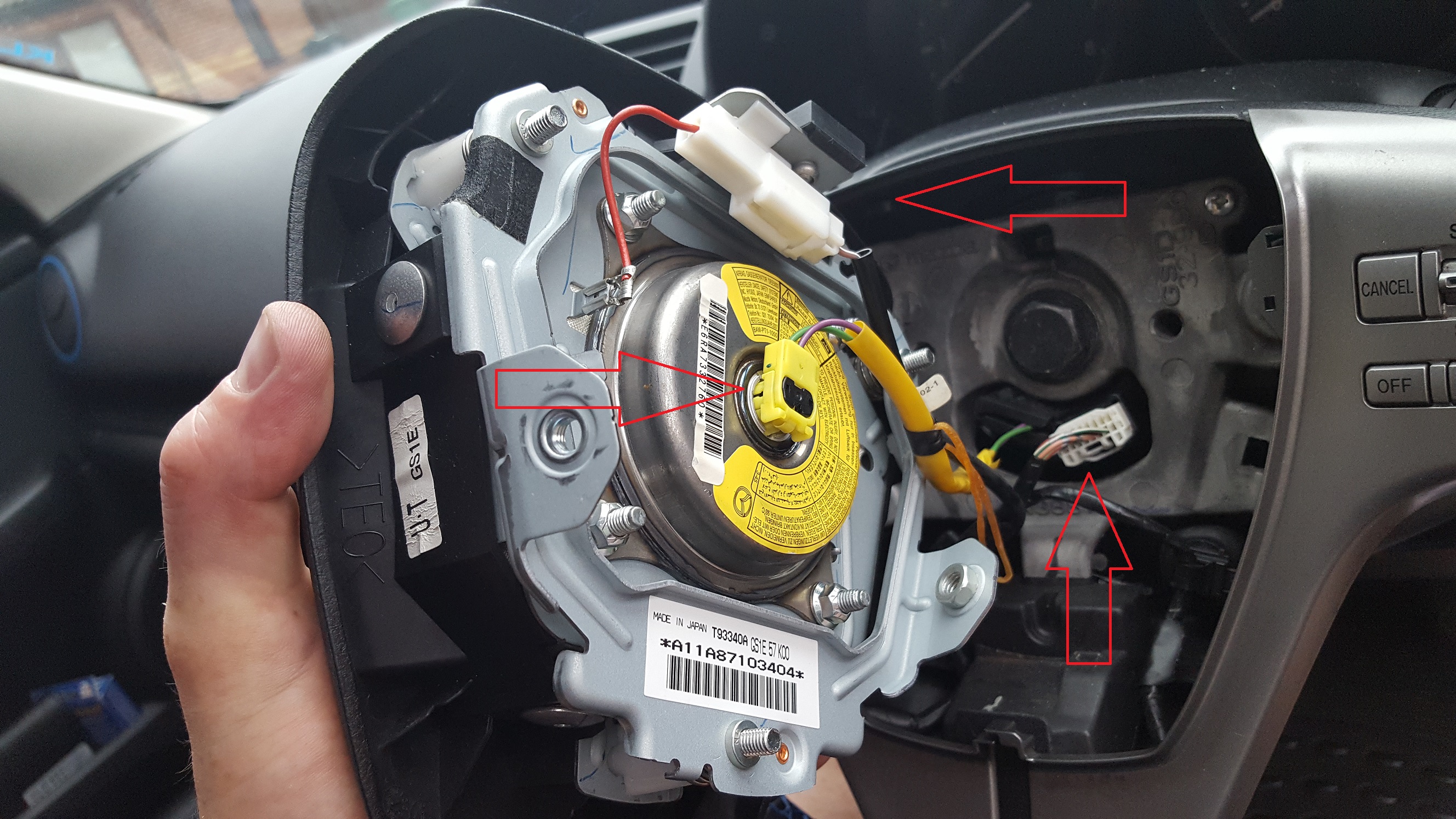

W ten sposób dostaliśmy się do airbaga. Teraz trzeba odłączyć wtyczki: 2 białe (klakson + moduły sterowania z kierownicy) oraz żółtą (airbag) – żółta ma czarną zatyczkę, którą delikatnie należy wyjąć, potem reszta wtyczki wyjdzie bez problemu.

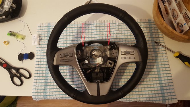

Kierownica ściągnięta, więc kolejnym krokiem będzie odkręcenie dwóch śrub "+" z przodu...

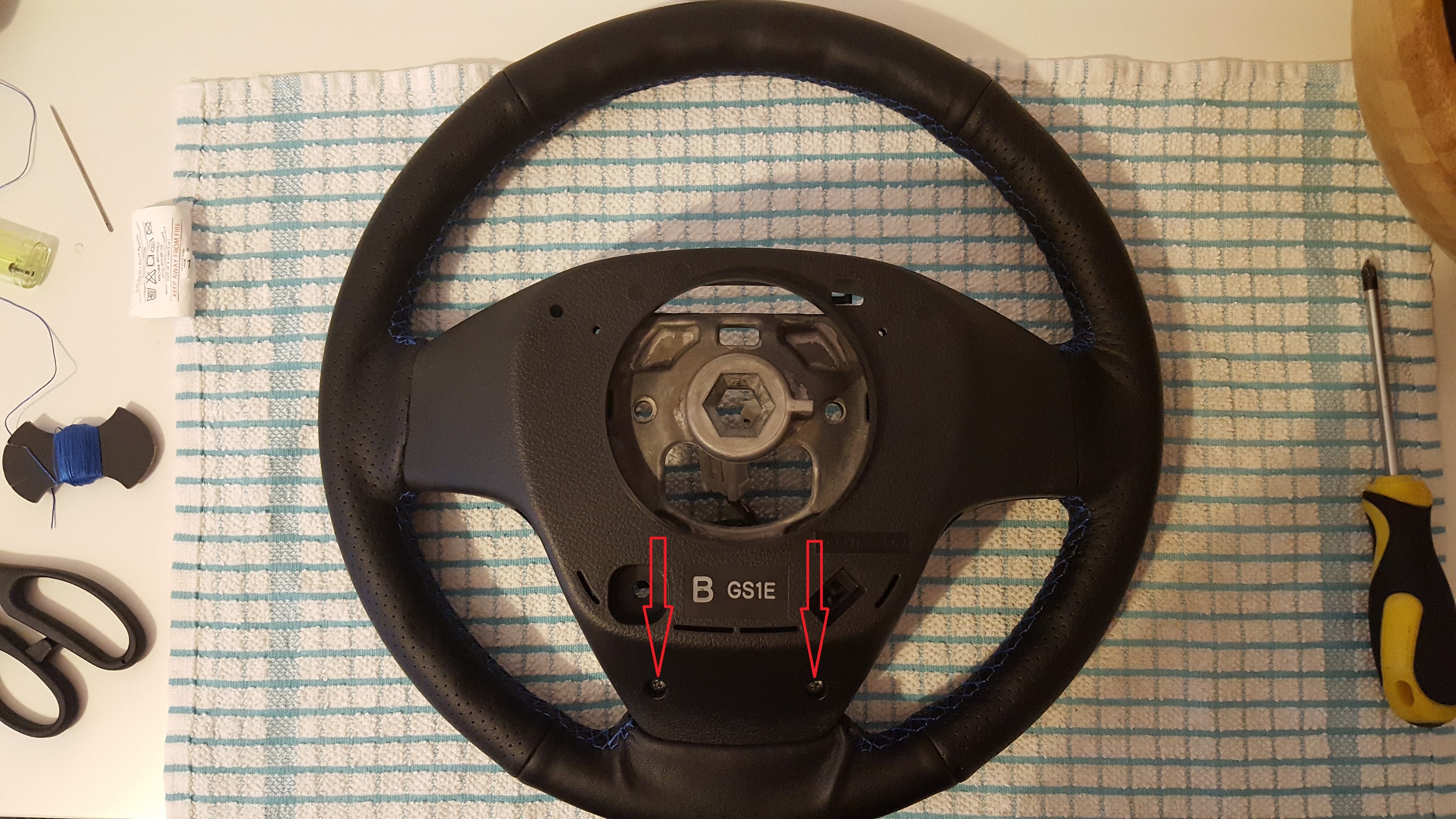

... i z tyłu, aby ściągnąć tylną plastikową obudowę.

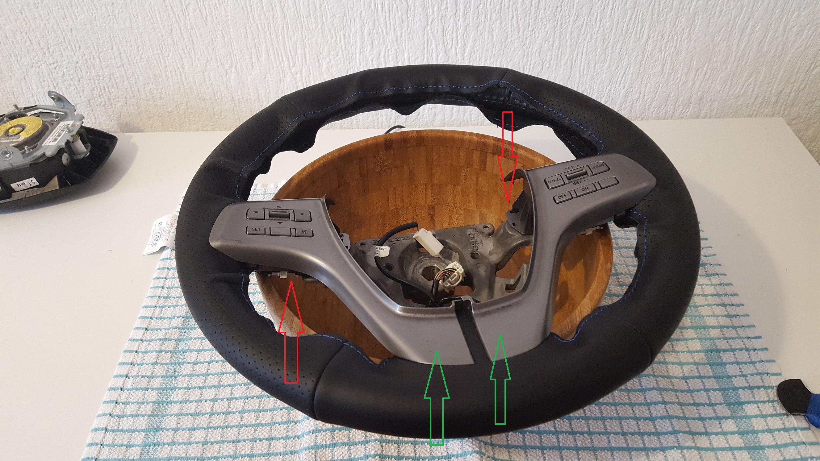

Następnie ściągamy srebrne plastiki. od spodu po każdej stronie są po 2 śrubki "+" (czerwone strzałki) oraz po 1 bolcu z każdej strony (zielone strzałki).

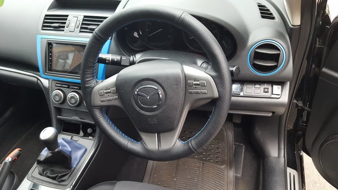

Obszywamy kierownicę i montujemy wszystko w odwrotnej kolejności.
U m nie efekt końcowy wygląda tak :D
Teraz skóra musi się nieco "uleżeć". Komfort jazdy +100% do prowadzenia pojazdu; zabieg tani i prosty w realizacji <spoko>
