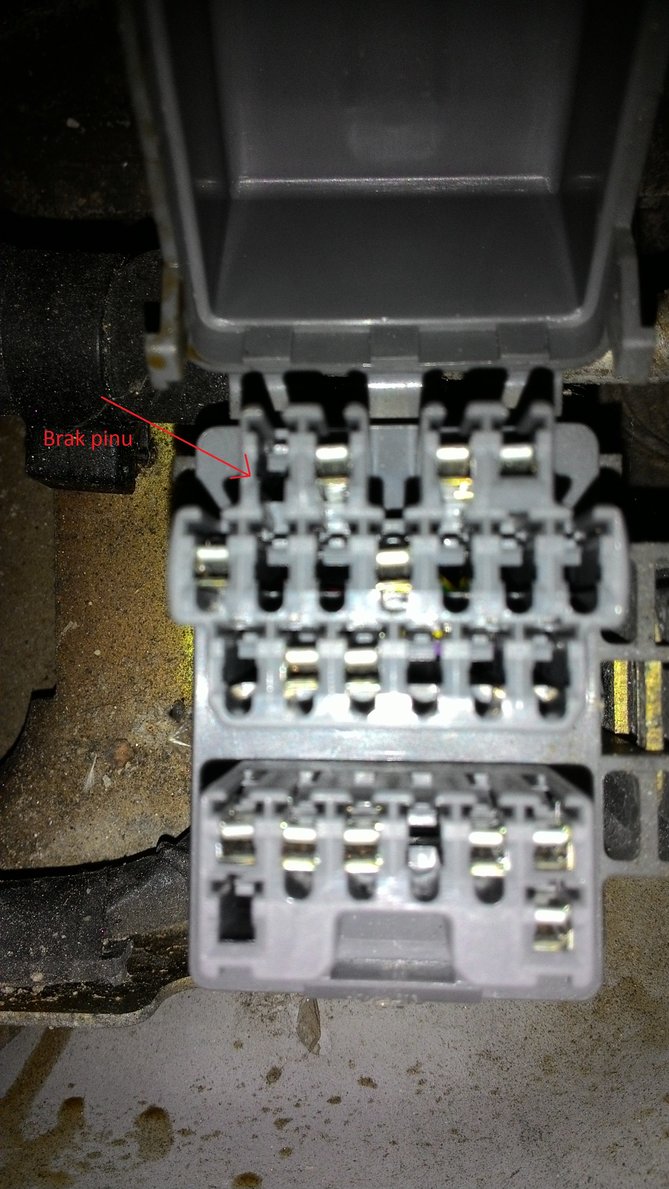

OBD I – Samochód posiada złącze bez jednego pinu jak na zdjęciu więc nie wiem czy da się z niego skorzystać.
ODB II – złącze jest i działa poprawnie tak jak to opisałem niżej.
ODB I/ MIL – samochód posiada kontrolkę MIL(check engine), niektórzy opisują że w takiej sytuacji możemy zewrzeć styki w interfejsie OBD I i zamiast podłączać diodę(brak 1 pin żeby to zrobić). Błędy powinny zostać wyświetlone przez kontrolkę MIL. W moim przypadku to nie działa.

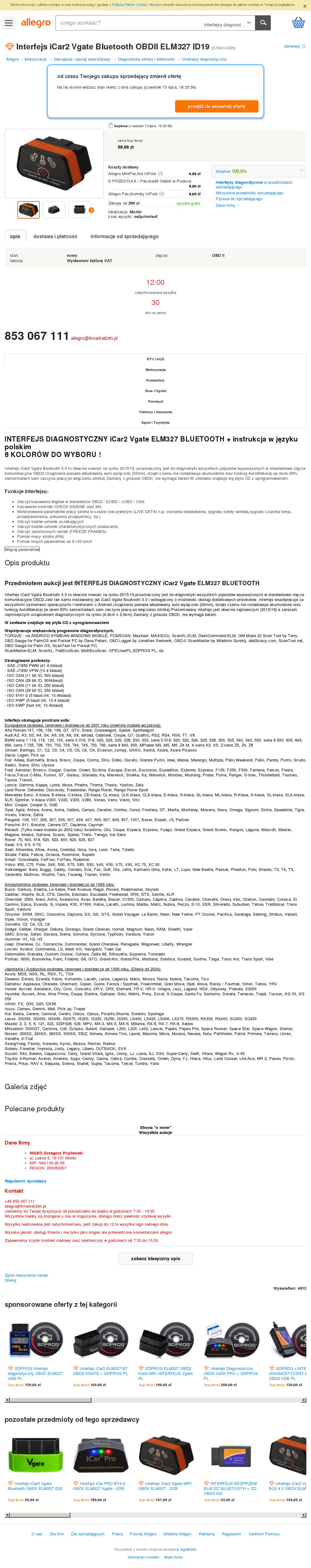

Interfejs i komunikacja[USB,BT]:
Jeżeli chodzi o wybór interfejsu to niestety nie jest takie proste. Jest to spowodowane tym że np. program ForScan potrafi wykryć czy kablem ma zgodność z

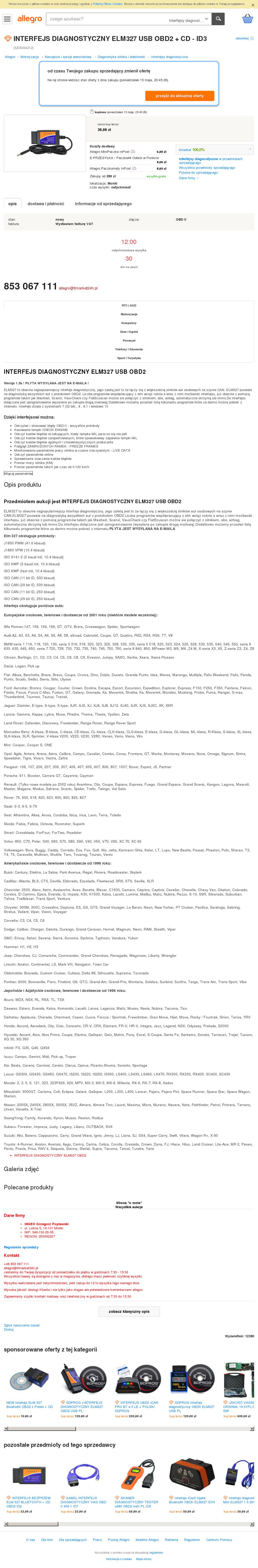

Czego nie jesteśmy sprawdzić. Zakupiony przeze mnie interfejs ELM Wersja 1.5a USBare interfaces based on real ELM Electronics ELM 327 2.1 SM chip.
Następnie pożyczyłem od kolegi końcówkę BT Vgate icar i zakupiłem płątną wersję forscan na androida. Co okazło się strzałem w 10, udało się skomunikować z ECU za pomocą aplikacji Forscan. Na dzień dzisiejszy kupiłem własny interfejs BT Vgate icar2niezgodnosc z inteface

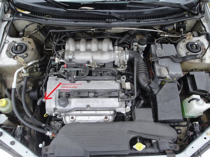

Na tym etapie wiemy już że nasz interfejs komunikuje się poprawnie z samochodem. Na tym etapie programy pokażą Nam obroty, temperaturę itp. Jednakże nie każdy program jest w stanie pokazać Nam błędy :/ W tym momencie pojawiło się w mojej głowie pytanie jak wywołać błąd i mieć gwarancje że program to pokaże. Mianowicie sprawa jest bardzo prosta, można np. odpiąć czujnik położenia wałków rozrządu i spróbować przez chwilę odpalić samochód. Od razu w komputerze pojawi się błąd. W moim przypadku czujnik jest z prawej strony silnika i jest do niego bardzo łatwy dostęp. Po takiej operacji włączając opcje wykrywanie błędów w aplikacji powinien pojawić się błąd odpowiadający za problem z wspomnianym czujnikiem(np. P1345C). W tym momencie mamy pewność że nasz program i interfejs znajdą problem który szukamy.
