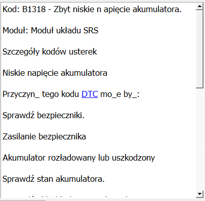

W tym okienku mamy opis błędu. Zazwyczaj jest opisany na tyle, że da się połapać i znaleźć rozwiązanie. Jeśli jednak nie wiemy co może być przyczyną błędu, to szukamy info na forum wpisując numer błędu (np. B1318) w forumowej wyszukiwarce. Jeśli nie znajdziemy niczego pomocnego, idziemy poziom wyżej – Googlujemy.

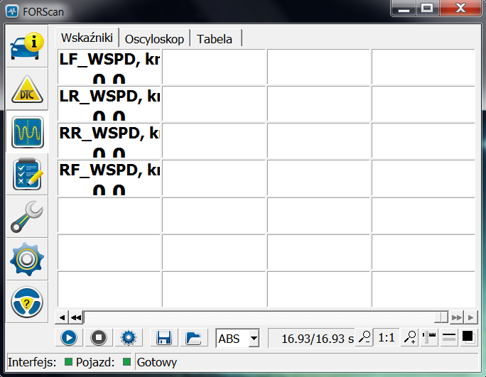

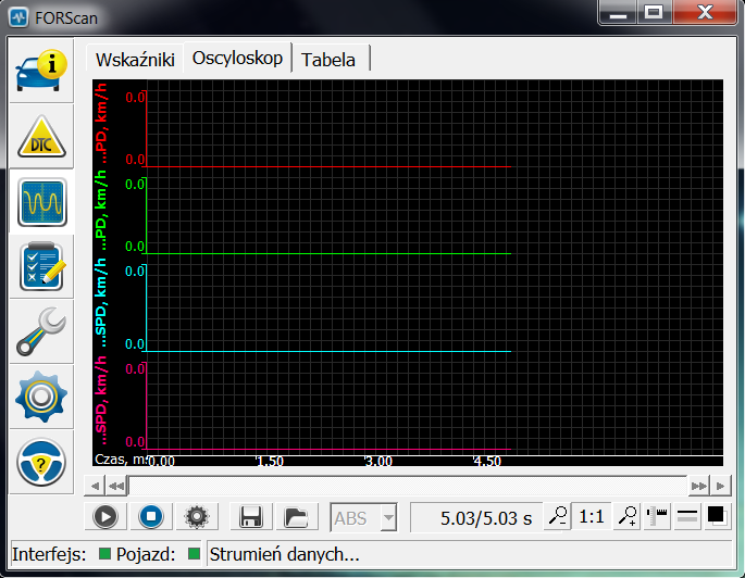

4. Parametry PID
Okno PID. Tutaj mamy wgląd na odczyt aktualnych danych. Aby dane były odczytywane, musimy uruchomić odczyt klawiszem "play"
Play/Stop/dodaj
Uruchom odczyt/zatrzymaj odczyt/dodaj PID do odczytu.
Odczyt PID w formie tabeli
Odczyt PID w formie wykresu

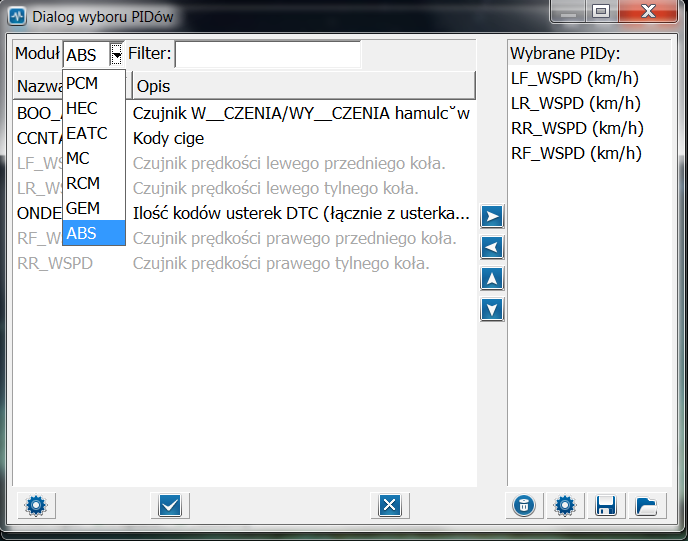

4.1 Dodawanie PID

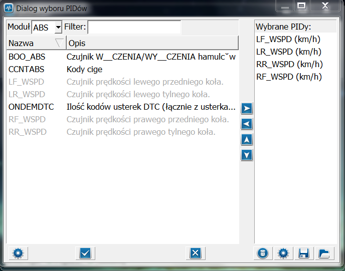

Tą funkcją dodajemy nowe PID
Lista PID które możemy podglądać. Moduł z którym jesteśmy aktualnie połączeni to ABS(więcej w kolejnym podpunkcie), "Filter" służy do wyszukiwania PID z tabelki.Duża tabelka z lewej to lista dostępnych PID, tableka z prawej to lista PID które wybraliśmy do podglądnięcia. Moduły dodajemy poprzez podwójne kliknięcie na dany PID. Jeśli jakiś PID już dodaliśmy do podglądnięcia, to w dużej tabelce po lewej ma szary kolor.
Tutaj możemy wybrać inne moduły z innych podzespołów niż tylko ABS.
Służy do dodania PID do podglądnięcia. PID możemy też dodać poprzez podwójne kliknięcie.
Służy do zatwierdzania listy PID które chcemy podglądnąć, i przenosi nas do poglądu w formie tableki/wyresu

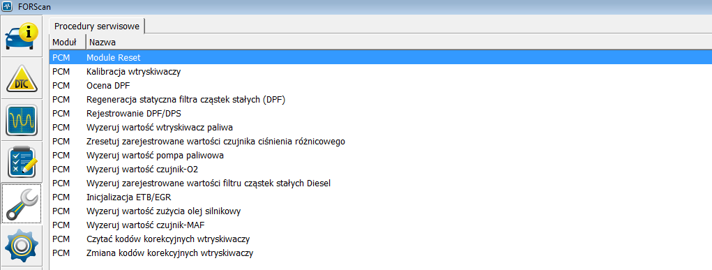

W zakładce procedury serwisowe dodano Reset modułu. Czyli nie trzeba już odpinać akumulatora aby zresetować komputer.

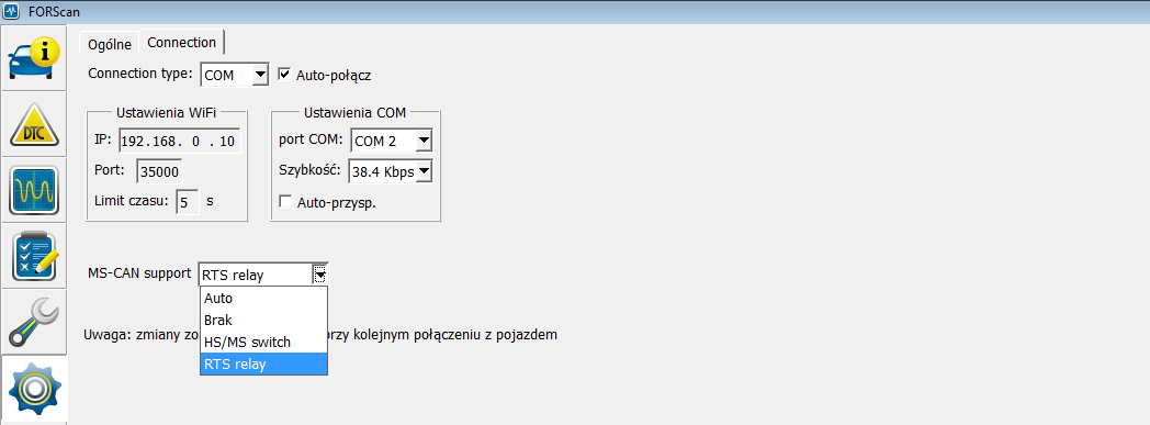

Zmieniono zakładkę connection czyli połączenie z naszymi Madziami.
To są nowe zmiany między wersjami które dostrzegłem. Czy na plus? oceńcie sami.
