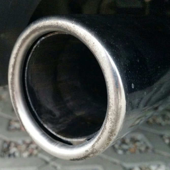

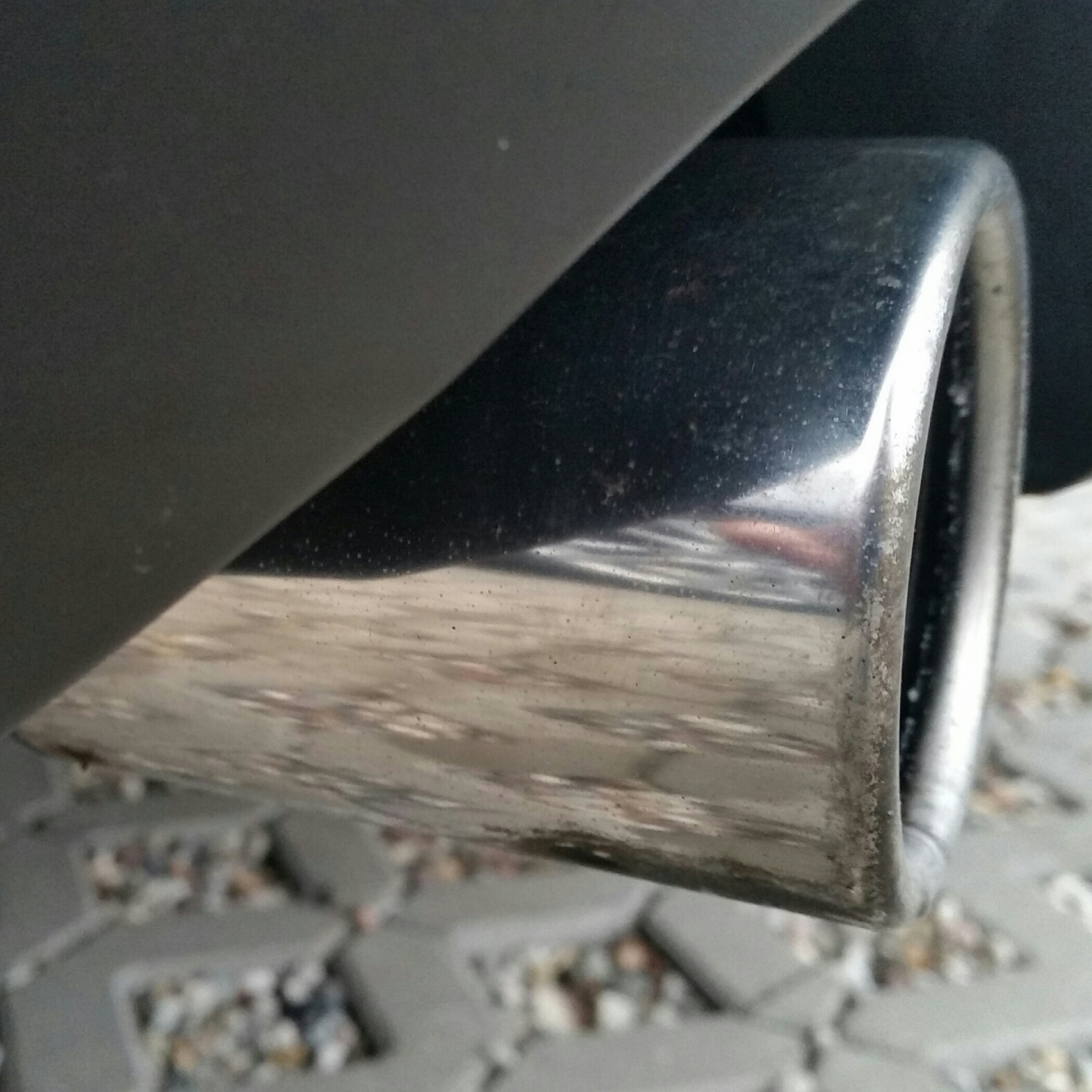

Postprzez lukaszjakubowski » 3 maja 2016, 19:03
Próbowałem coś zdziałać środkami chemicznymi do czyszczenia felg lub też środkiem do chromu ale to jednak wymaga demontażu i polerki mechanicznej.
Zastanawiam się czy to powłoka ozdobna schodzi czy to faktycznie da się wyczyścić.

Postprzez lukaszjakubowski » 3 maja 2016, 20:00
Próbowałem pastą tempo i autolandu do chromu, ale obie nie spowodowały żadnych uszkodzeń powierzchni tylko generalnie większy połysk widoczny z boku. Jutro wkleję jeszcze zdjęcia końcówek od M6 gdzie są bardziej zniszczone i tam ewidentnie widać jakby schodziła jakaś ozdobna powierzchnia.
Tak czy inaczej jest to metalowe i na pewno można to doprowadzić do połysku choćby mechanicznie.
