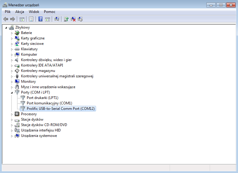

Etap 1
Po instalacji sterownika w naszym systemie podpinamy naszego elma i przechodzimy do zakładki w panelu sterowania --> menadżer urządzeń

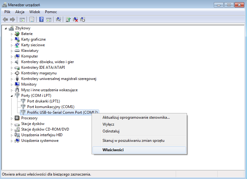

Etap 2
Klikamy prawym klawiszem myszy na naszym urządzeniu:
Prolific USB-to-Serial Comm Port --> wybieramy właściwości

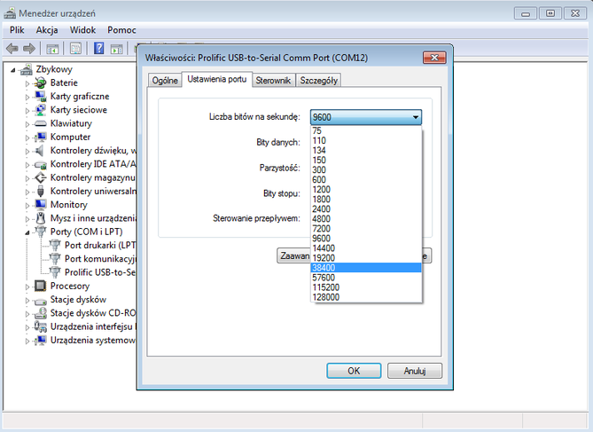

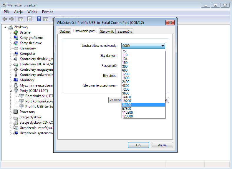

Etap 3
W zakładce --> ustawienia portu wybieramy prędkość (okazuje się, że mój elm działa z prędkością
38 400 b/s. Wybieramy ją i klikamy ok.

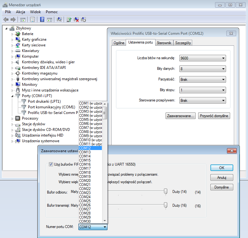

Etap 4
W tej samej zakładce klikamy na przycisk -->zaawansowane i pojawia nam się okno
--> zaawansowane ustawienia
z paska wybieramy pierwszy wolny port (u mnie jest to akurat port 12)
Klikając --> OK – w ten sposób zamykamy wszystkie okna i mamy skonfigurowany sterownik elma.

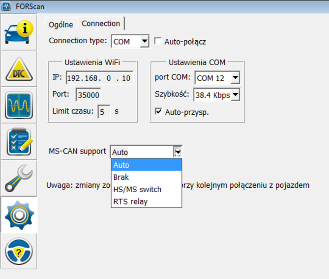

Następnie uruchamiamy forscan
Klikamy na przycisk --> ustawienia musimy ustawić sobie:
-Wybór połączenia na COM
-port ( w moim przypadku 12)
– możemy też zaznaczyć ptaszek v Auto – połącz
– oraz ptaszek vAuto – przysp. – jest to połączenie z max prędkością, choć jak to zauważyłem nie koniecznie działa, dlatego konfiguracja ręczna prędkości.
MS CAN u mnie jest na Auto

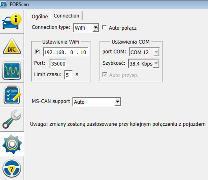

Wersja pod WIFI
Jeśli mamy interfejs na wifi wtedy w interfejsie trzeba zobaczyć z jakiej puli adresów korzysta nasz interfejs.
Mogą być dwie możliwości albo adres ip: 192.168.0.XX albo 192.168.1.XX
Standardowo jest 0 (czyli trzecia kolumna cyfr) a potrzebujemy 1 zmieniamy w programie na 1 robimy ok. Odpalamy jeszcze raz forscana i mamy zmieniony adres IP.
XX-oznacza cyfrę z puli cyfr od 1 do 256.
Standardowo jest 10

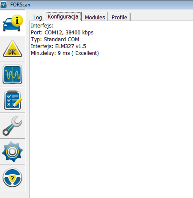

Etap 6
Tak powinno wyglądać okno po prawidłowym skonfigurowaniu elma i uruchomieniu forscana bez podłączenia pod nasze Magdalenki
