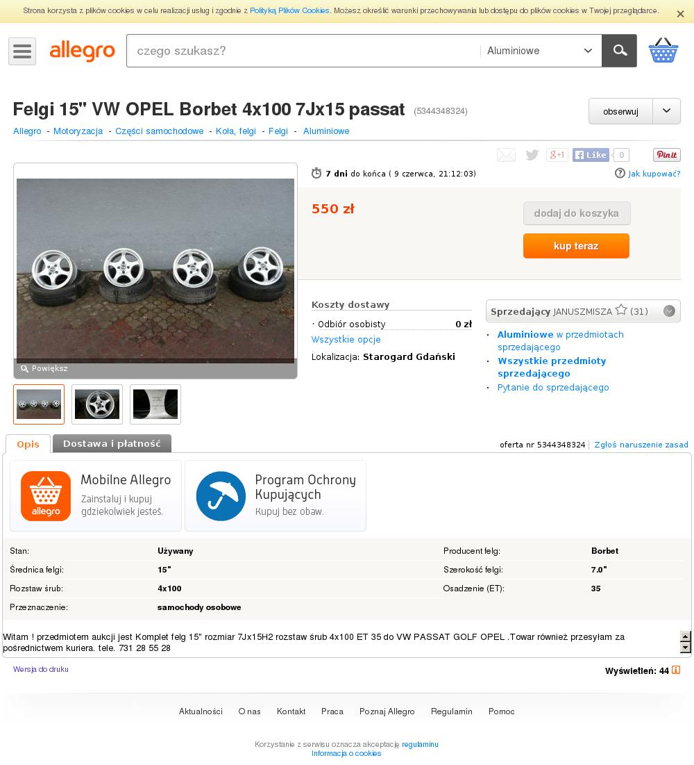

czy alusy na tej aukcji http://allegro.pl/felgi-15-vw-opel-borbet-4x100-7jx15-passat-i5344348324.html
beda pasowac do mazdy 323 f ba ?
i jeszcze 1 pytanie czy pasuja orginalne alusy z mx3 ?
Przeczytalem wiele tematow i wedlug specyfikacji bd pasowac jednak mam watpliwosci bo sie nie znam, dlatego prosilbym was o rade :) Pozdrawiam

Jeżeli chodzi o felgi 15 to stalówki Mazda proponuje szerokość 6, rozstaw śrub 114 i offset (ET) 45 – w alu parametry byłyby podobne. Zatem na moje oko średnio by pasowały do Twojej Madzi :)

Postprzez Cruel » 3 cze 2015, 10:57
lantan napisał(a):Jeżeli chodzi o felgi 15 to stalówki Mazda proponuje szerokość 6, rozstaw śrub 114 i offset (ET) 45 – w alu parametry byłyby podobne. Zatem na moje oko średnio by pasowały do Twojej Madzi :)
aha czyli te borbeta za szerokie ?

Postprzez lantan » 3 cze 2015, 17:54
Szerokość felgi to pół biedy, ale ma inny rozstaw śrub i ET. Pokaż te od mx3 to się zobaczy ;)
edit – coś mi się chyba pochrzaniło... Rozstaw śrub masz mieć 4x100, a ET 38 więc pod tym kątem są ok. Wcześniej źle popatrzyłem na prawidłowe wymiary, wybacz za zamieszanie ;) ale szerokość fakt trochę dużo, bo powinny być 6-6,5

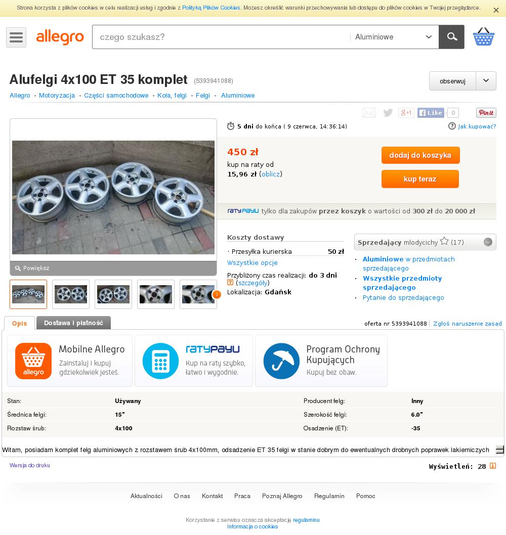

Te wydaja mi sie idealne http://allegro.pl/alufelgi-4x100-et-35-komplet-i5393941088.html
Jak myslicie ?
