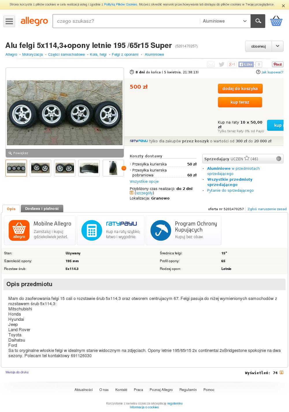

Bardzo proszę o pomoc czy te felgi z oponami nie będą ocierać o rant błotnika?
15" 7jx15 et35
opony 15" 195x65
koła do mazdy z mojego profilu
http://allegro.pl/alu-felgi-5x114-3-opo ... 70257.html
15" 7jx15 et35
opony 15" 195x65
