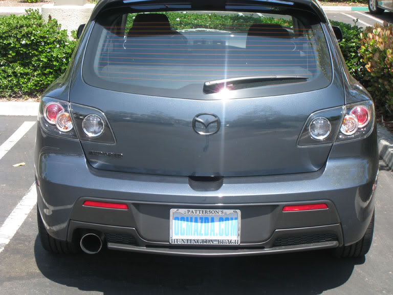

Potrzebne będą:
-suszarka
-karta kredytowa
-spray (najlepiej mat)
-rozpuszczalnik
-3h wolnego czasu
Logo na masce trzyma się na zatrzaskach. Wystarczy wepchać zatrzaski.
Logo na klapie trzyma się na kołkach + kleju. Najlepiej jest podgrzać klej suszarką.
Napis mazda jest przytwierdzony na kołeczkach. Delikatnie wsuwamy kartę kredytową po kolei odsuwamy emblemat od klapy.
3 "wisi" tylko na kleju. Podgrzewamy klei, i delikatnie go odcinamy z klapy
Lakierowanie jak zawsze zaczynamy od odtłuszczenia. Ja wszystkie elementy lakierowałem dwa razy. Następnie przed założeniem polakierowanych emblematów usuwamy brud który się nazbierał pod nimi.
Przy zakładniu podgrzewamy klej i mocno dociskamy elementy.

Ja emblematy odklejałem żyłką wędkarską
omijając kołeczki.
Jeśli chodzi o malowanie to trzeba zrobić to porządnie a nie na skróty.
Za pierwszym razem odtłuściłem i pomalowałem sprayem na 3 razy... rezultat po 3 miesiącach na myjni farba odpadła.
Za drugim razem użyłem najpierw papieru wodnego (zmatowienie chromu), odtłuszczenie, 2 warstwy podkładu co 2h i 24h przerwy, następnie 2 warstwy farby właściwej (czarny mat) i 24h na wyschnięcie.
