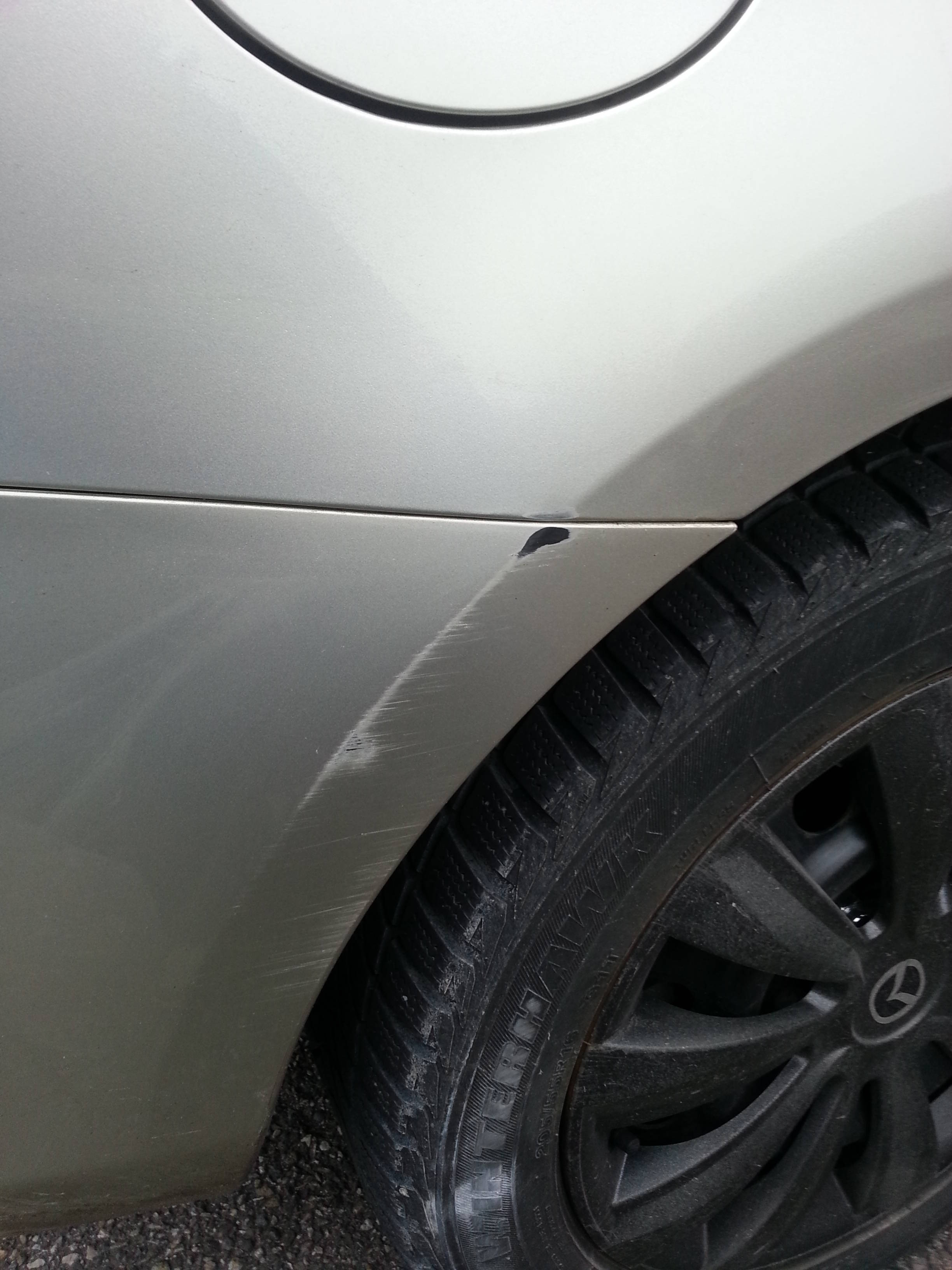

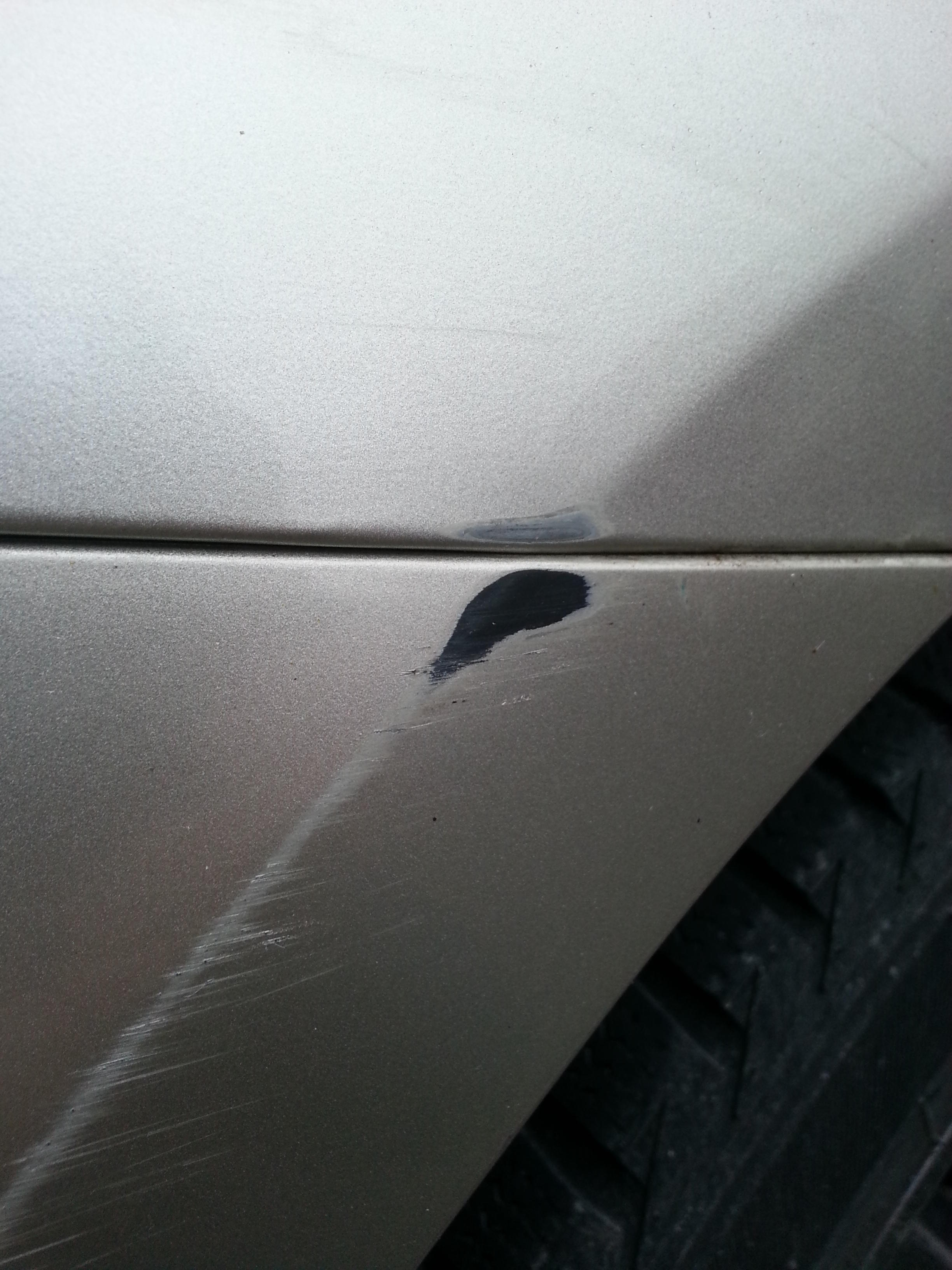

Niestety chwila nieuwagi przy wjeździe do ciasnego garażu i przerysowałem sobie nadkole, w pewnym miejscu aż do czarnego "podkładu" czy co to się tam zjanduje pod farbą + troche zdarty lakier nad nadkolem (też zdarte do blachy):

W Polsce będę dopiero pod koniec roku – czy da się ten zdarty lakier zabezpieczyć w jakiś sposób ? Ze zdartym lakierem mogę żyć przez pół roku (dobrze że nie od strony kierowcy to nie widzę tego za każdym razem :P ), ale boję się że zdąży mi wleźć rdza. Ktoś próbował na własną rękę naprawiać coś takiego ?

Vhaeraun napisał(a):czy da się ten zdarty lakier zabezpieczyć w jakiś sposób ? Ze zdartym lakierem mogę żyć przez pół roku
Możesz kupić w ASO tam gdzie przebywasz, oryginalną zaprawkę lakieru (mały flakonik z lakierem i pędzelkiem – takim jak do malowania paznokci). Trzeba znać nr koloru (kod) lakieru auta. Zapewne wiesz gdzie go znaleźć (tabliczka znamionowa?), a jeśli nie, to znajdą ci go pracownicy dealera. Tym zabezpieczysz lakier tylnego błotnika przed korozją, bo zderzak jest ze sztucznego tworzywa, więc ruda mu nie grozi. Powodzenia.

Vhaeraun napisał(a):Pod zaprawkę potrzebuję jakiś podkład czy wystarczy to miejsce porzadnie wyczyścić i będzie ?
Czy takie lakiery da się zamówić również przez internet (widziałem że są sklepy, które oferują "oryginalne" lakiery ale wiem czy są one godne zaufania) ?
To ma być tylko zabezpieczenie doraźne przed ewentualną korozją (lakier zaprawkowy), a i wygląd w miejscu otarcia zmieni tak, że niewiele uszkodzenia będzie widać. Później przecież zrobisz lakier już w kraju. Trzeba tylko cierpliwości w działaniu i próbkach na czymś innym, aby się trochę wprawić "w pędzelku". Ja bym porządnie to miejsce przeczyścił i do roboty, ale nie kładź grubej warstwy, bo wtedy zawsze możesz jeszcze miejsce "dopieścić ". W innym przypadku jego nadmiar będziesz musiał usuwać, a to trudne. Lakier zaprawkowy zakupiłbym u dealera. Koszt zakupu u dealera w Polsce to ok. 25-30zł, więc nie jest drogi.
