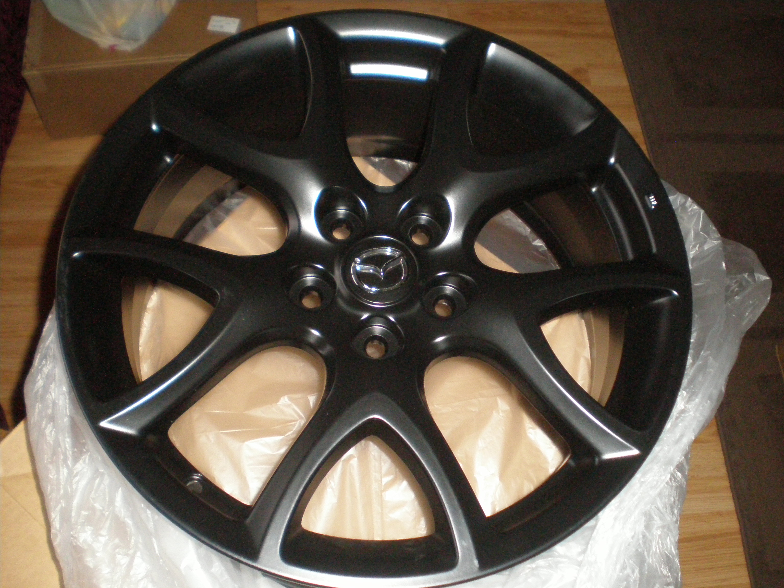

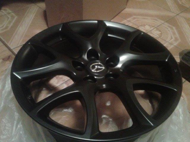

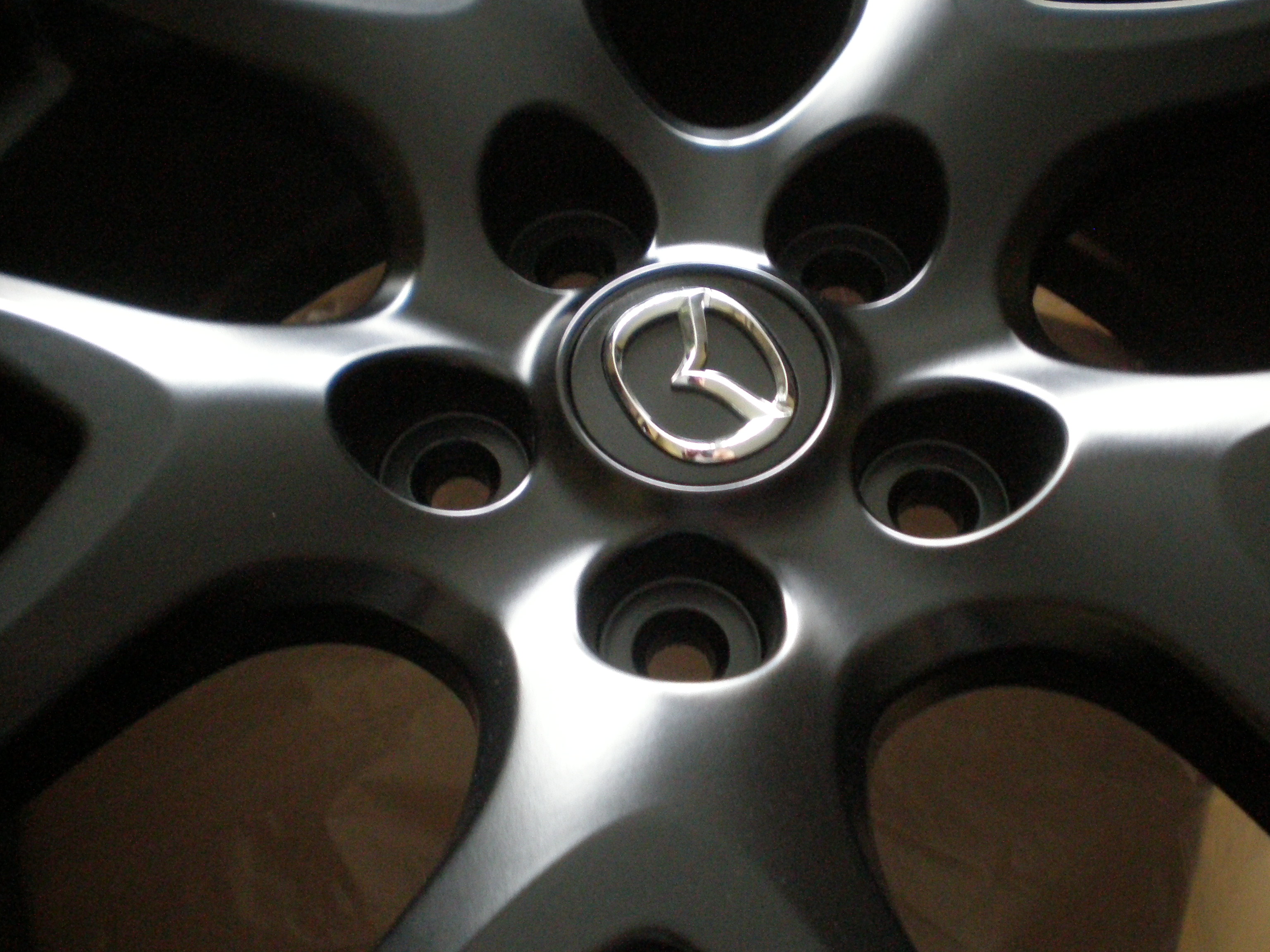

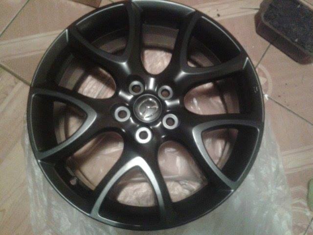

Postprzez TheKazz » 19 kwi 2014, 18:36
Przymierzałem dzisiaj felgę i pasuje :) Po założeniu opona też wystaje trochę za felgę,nie? Ale myślę, że wejdzie. Tak czy siak te dystatnse mnie kuszą.. Ma to jakiś wadliwy wpływ na jazdę?
Samą felgę bo opon jeszcze nie mam, a czemu? Bo na stronie gdzie śledziłem paczkę był status, że felgi wypłynęły ze Stanów, ale ani słowa o dotarciu do PL, wchodzę do domu w czwartek a tam taka miła niespodzianka ;)
Ma ktoś może jakieś doświadczenia z oponami YOKOHAMA ADVAN NEOVA AD08 albo TOYO T1-R ?
Zdjęcie felgi, ale na żywo wygląda lepiej, ten mój aparat...

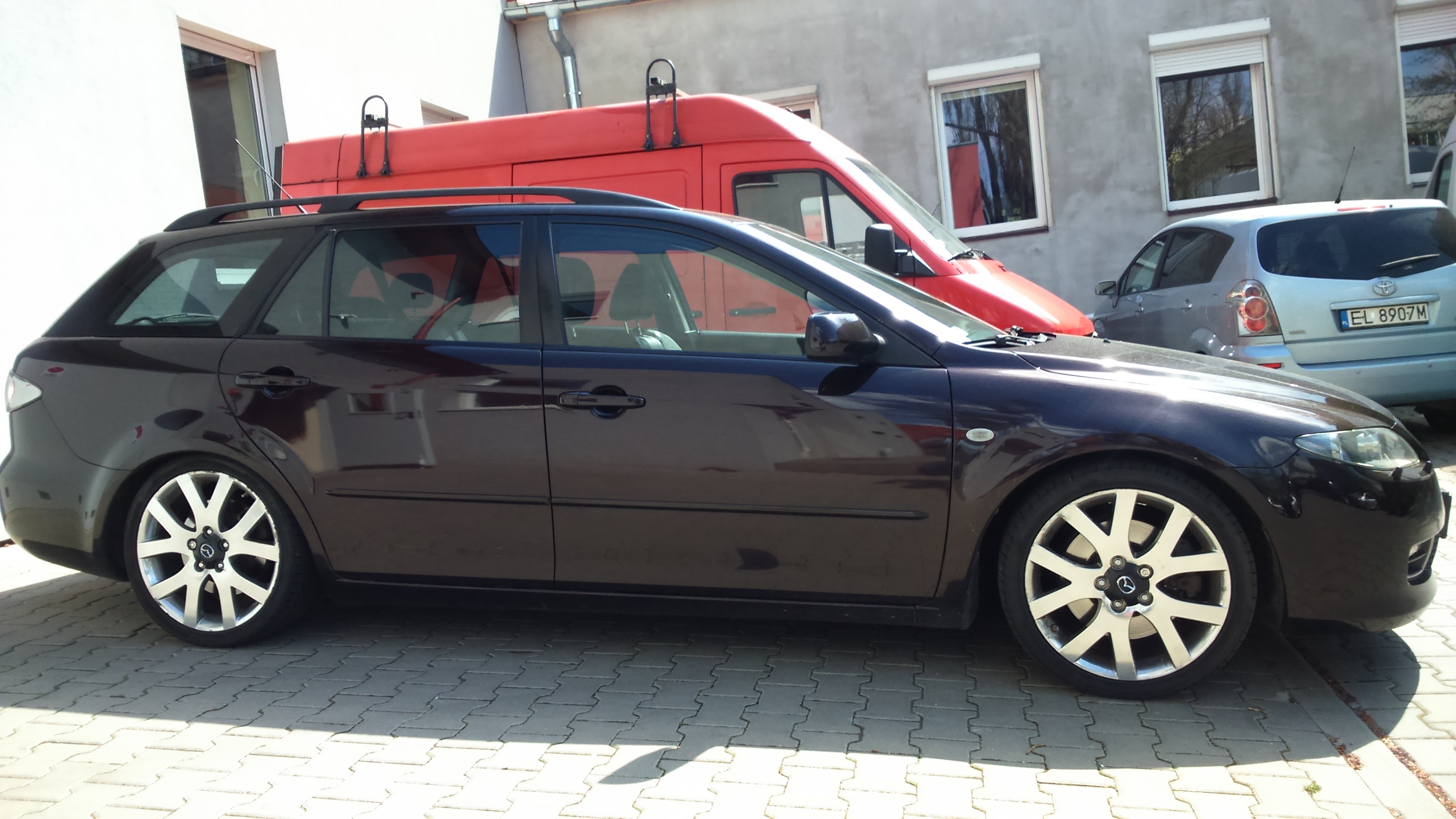

Postprzez piotruswie » 27 kwi 2015, 13:06
mam pytanie, mam 18 calowe koła a na nich oponki 215/40R18 takie założono w Niemczech razem z zawieszeniem obniżonym o 3cm.
według specyfikacji fabrycznej powinny być 215/45R18 (oczywiście przy standardowym zawieszeniu)
i teraz nie wiem jak to sprawdzić jak kupie większe opony to czy mi się zmieszczą w nadkolach?
obecnie jest ok ale prędkość nie pokrywa się ze wskazaniami licznika – i tak by utrzymać prędkość autostradową 140km muszę kręcić oczywiście na 6 biegu do 165km – nie muszę pisać że negatywnie wpływa to na spalanie
może ma ktoś taki komplecik i mi podpowie
pozdrawiam
