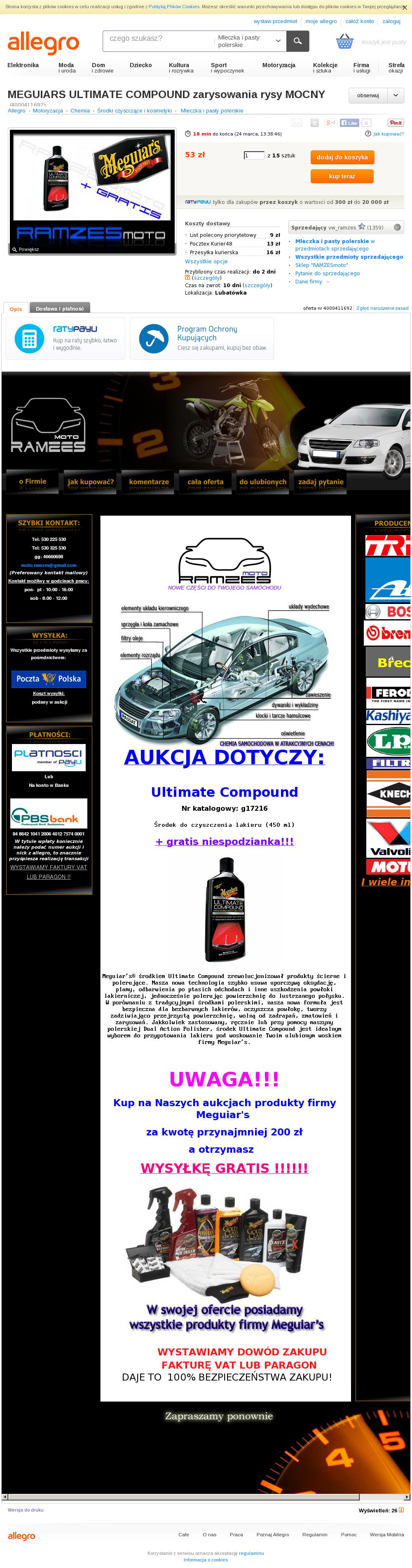

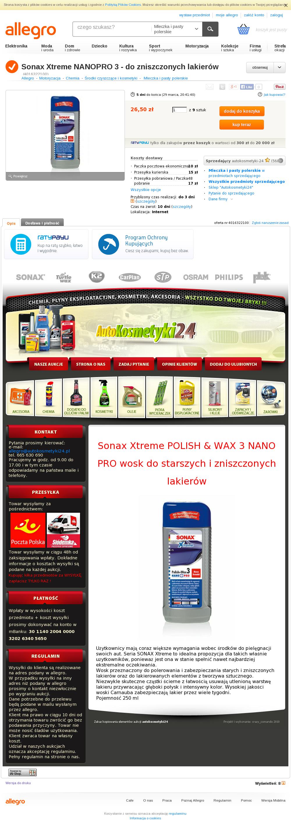

Jaki kolor auta?Może jak juz sie zabierasz na poważnie to warto by było przelecieć jakąś pasta lekkościerną przed tymi zabiegami?Zawsze to troche więcej blasku,a po zimie lakier na pewno wymaga odświeżenia :D
Aplikator
http://mrcleaner.pl/monster-shine-aplik ... p1084.html
I cos do niego
http://allegro.pl/sonax-xtreme-nanopro- ... 22100.html
http://allegro.pl/meguiars-ultimate-com ... 11692.html
W podpisie Sabata masz cały poradnik co i jak robić z lakierem ;)

Mam próbkę tego Meguiars'a to spróbuję ale Sonaxa to muszę kupić – jak szaleć to szaleć :]

Kolor ciekawy. Spróbuj tym megsem na kawałku i zobaczysz czy jest różnica. A co do sonaxa kiedyś porownywalem jego działanie z megsem i nie zauważyłem różnicy. Za to jest tańszy i dostępny w stacjonarnych sklepach.
