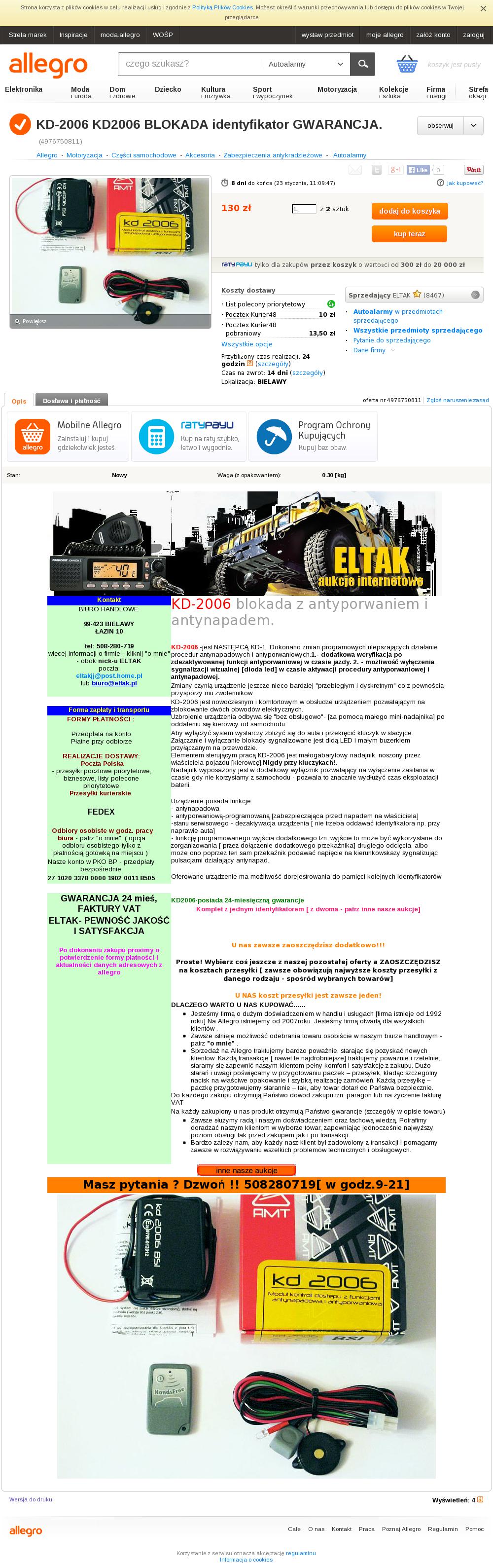

Zastanawiam sie nad zakupem
http://allegro.pl/kd-2006-kd2006-blokad ... 50811.html
KD 2006 BEZOBSŁUGOWA BLOKADA
Mógłby ktoś laikowi rozwiać wątpliwości a mianowicie:
Co sie stanie jak ktos znajdzie i przerwie jeden z obwodow np od drzwi, stacyjki ? Nadal działa blokada? Jesli tak to po co sie podpina pod stacyjke?
Buzer bardzo glosno slychac?

Postprzez ewemarkam » 14 sty 2015, 20:44
Dobry zakup, ale nie ufam takim blokadom bez dotykowym. Co jeśli padnie Ci bateria na wyjeździe to przy każdym odpaleniu trzeba załączać przycisk awaryjny (serwisowy). A jeśli ktoś przetni Ci przewód od drzwi (czujnika drzwi), to nie będzie działał antynapad. Jeśli od stacyjki to nie rozbroisz tego ustrojstwa. Dobry instalator ukrywa to dość dobrze. Ale przemyśl sobie miejsce gdzie umieścić przycisk awaryjny (serwisowy). I taka moja rada, nie montuj diody, jeśli jest buzerek to wystarczy. Będzie na pewno słyszalny, nie martw sie o to. po diodzie łatwiej złodziejowi dość do centralki. Już od razu wie że coś jest, blokada albo alarm. A jeśli nic nie ma to jest niczego nie świadom. Inne blokady tego producenta już miałem okazje montować. Funkcja antynapadu jest o tyle kłopotkiwa, że w przypadku zwykłego urządzenia, trzeba po np wysadzeniu kogoś na parkingu znów odblokować bo inaczej samochód zgaśnie. Ale tutaj chyba tego problemu nie ma. Ogólnie dobry wybór, tylko nie montuj diody. Ostatnio sam proponuje właśnie blokady z buzerkiem, ale większość na alledrogo jest tylko z diodami.

Postprzez Michu_M6 » 15 sty 2015, 08:50
Czemu bez diody? Jeśli mój ma diodę a ulicę obok będzie stał podobny bez diody to moim zdaniem koleś pójdzie obok bo tam wygląda, że będzie łatwiej i może jemu szybę rozwali...
Jeśli się dobrze diodę zamontuje to wyszukanie kabli zasilających i dojście po nich do centralki jest niemożliwe bez rwania kokpitu. Poświęcając trochę czasu na ukrycie kabli wszystkie znikają w jednym peszlu ochronnym i nic nie widać. A jeśli ktoś ma czas na prucie kokpitu, peszli i przeszukanie instalacji to nic go nie zatrzyma...
Moim zdaniem dioda pokazuje, że samochd ma ochronę i daje do myślenia...

Postprzez widmo82 » 15 sty 2015, 11:07
Dokladnie Michu79.
Można dodatkowo pociągnąć instalację w bardzo pokrętny sposób, aby rwanie zabudowy (pod uszczelkami, podłogą, sufitem, siedzeniami, plastikami...) trwało tyle co demontaż auta na szrocie :) Można dorzucić jakieś ślepe przewody na końcu których dołączyć karteczkę z napisem "ZONK" :D
Ja mam dołożoną dodatkową instalację podświetlenia powitalnego LED co wprowadza kolejne zamieszanie w tym co złodziej znajdzie szukając właściwego przewodu.
Co do funkcji anty napadu to raczej z niej zrezygnuje na rzecz odcięcia w innym miejscu czegoś strategicznego i oczywiście dłuuugie pokręcone kable :) Z tego co się doszperałem to strategicznym jest podpięcie w mocno zamaskowanym miejscu linii oznaczonej w schemacie kolorem różowym. Przewód różowy do "stacyjki" [+15] informuje KD2006 (i inne systemy zabezpieczeniowe) o pracy silnika i zabezpiecza przed uzbrojeniem systemu w trakcie jazdy. Ten przewód nie powinien być dołączony do wiązki stacyjki. Rozerwanie tej wiązki powoduje deaktywację całego modułu blokady ;/ Przecięcie wiązki którą pozyskaliśmy zamiast funkcji antynapadu, sprawia deaktywację tylko tego zabezpieczenia. Myślę, że dobrym uzupełnieniem jest jakiś GPS Tracker z historią.
