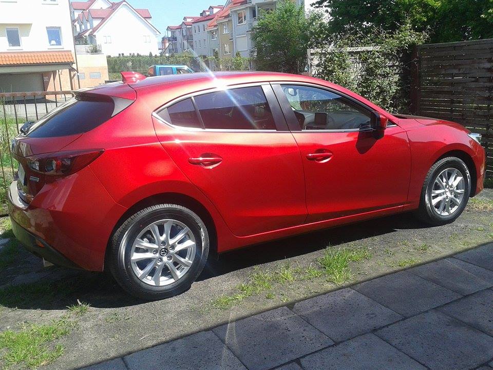

Ze swojej strony mogę zarekomendować położenie powłoki ceramicznej ze względu na fatalną jakość obecnie stosowanych wodnych lakierów. Oprócz efektów czysto estetycznych, piękny połysk i głęboka barwa. Powłoka taka ma za zadanie zabezpieczyć auto przed ptasimi odchodami, wżerami, kwaśnymi deszczami oraz delikatnymi uszkodzeniami mechanicznymi.
Samo mycie takiego auto to istna bajka, brud odchodzi łatwo i szybko, a lakier sprawia wrażenie jakby był pokryty woskiem.
Poniżej kilka fotek mojej 'trójki' podczas zabiegu upiększania
