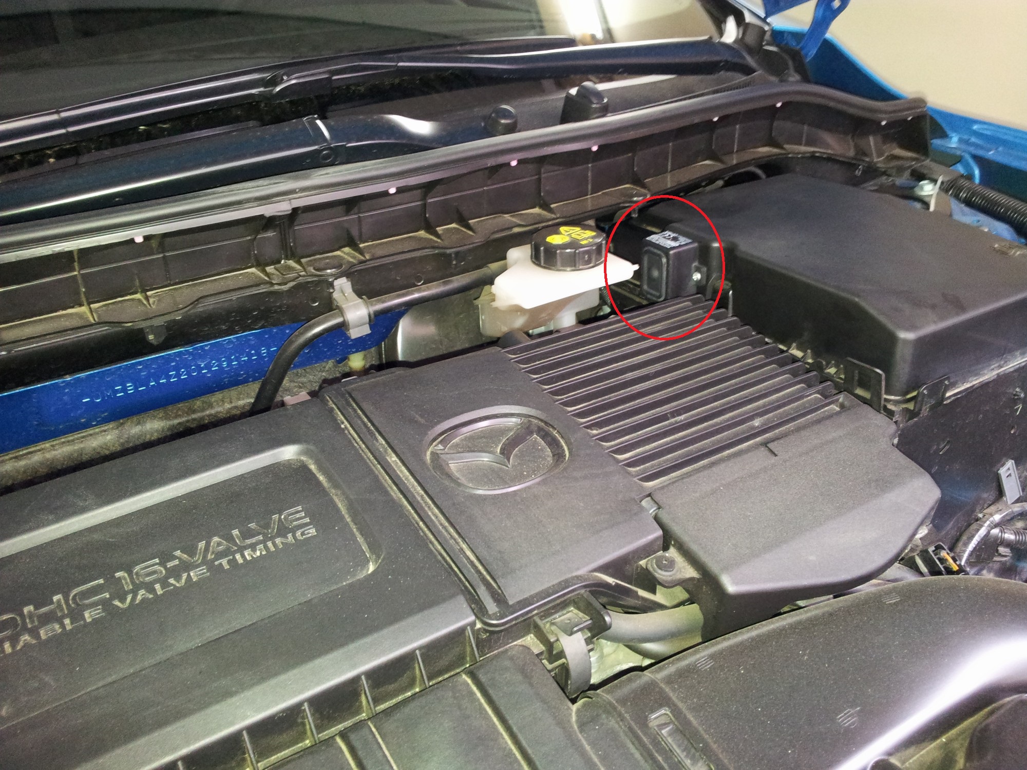

tomeq83 wstawiam na ogólnym, może się komuś jeszcze przydać. Ja to urządzenie zakupiłem w ASO Mirosław Wróbel w Opolu i tak mi to zamontowano jak na zdjęciach. Po wyłączeniu zapłonu i otwarciu maski dioda już mruga – podobnie jak w uzbrojonym alarmie.
Poniżej "schemat instalacji":

Tomek79 dzięki za zdjęcia<piwo>. Wydaje mi się, że u Ciebie odstraszacz jest bezpośrednio wpięty pod akumulator (czerwona i czarna wiązka).
Podpiąłem tak samo i okazało się, że błędnie myślałem, że dioda odstraszacza ma się stale świecić, a ona poprostu sobie mryga ;) co kilka sekund i tak też w instrukcji pisze (przeoczyłem to).
Więc odstraszacz chyba działa <jupi> Ten środek anti biss (czy jakoś tak) też swoje zrobił bo kuny nie było przez około tydzień.

Nie wiem jak u Ciebie, ale u mnie, jak się wsłuchasz to słychać, że to urządzenie pracuje. Jak pochylę się do tego odstraszacza z uchem to nie mam już żadnych wątpliwości dlaczego kuny nie podchodzą :D

Ja mam odstraszacz zamontowany (na opaskach) na tym poziomym przewodzie obok białego zbiornika. Na tyle sięgnęły fabryczne przewody. Dosłownie do przedwczoraj odstraszacz był skierowany w trochę w dół <glupek2> , bo kuna przecież wchodzi od dołu. Niestety g&no to dało. Kuna i tak wlazła na obudowę silnika i tam wygryzła kolejną dziurę, że można pięść wsadzić (sic!)
Teraz odstraszacz przechyliłem do góry aby fale rozchodziły się w stronę wygłuszenia więc może coś to da. Pomijam już fakt, że w aucie jest szmatka nasączona środkiem który ma odstraszać kuny.
