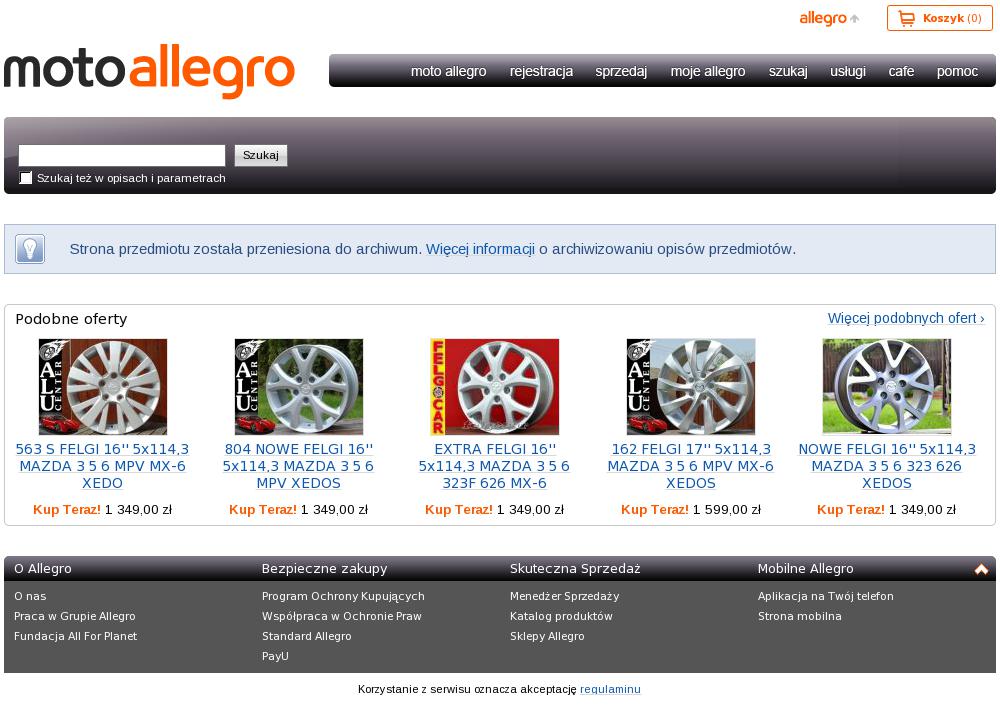

Postprzez Popo » 4 wrz 2011, 15:24
Witam!
Jestem nowym uzytkownikiem forum jak i posiadaczem wymarzonego modelu 2.2 MZR-CD Sport.
Rozgladam sie za nowymi obuwiami"dla mojej Madzi. Letnie mam 225/45 R18 i felgi 18x7 1/2 J ET 60.
Jak na razie swietnie sie prowadzi i chcialbym aby tak zostalo na zime. Na oku mam opony:
Michelin Alpin A4 205/60R16 92H oraz:
Goodyear UltraGrip 7+ 205/60R16 92T. Natomiast felgi zamierzam kupic 16x6.5 ET 50:
http://moto.allegro.pl/nowe-felgi-16-5x ... 68344.html
Rozgladalem sie rowniez za innymi niemazdowskimi felgami, ale jest ich mnostwo i nie wiem jakie moga najlepiej do mojej Mazdy pasowac. Doradzcie czy to dobry wybor czy moze warto kupic 17stki, a moze tylko opony na 18stki?
Mam jeszcze wiele pytan wiec mysle, ze ozywie troche to forum :–). Pozdrawiam
P.s. Sorry za brak polskich liter

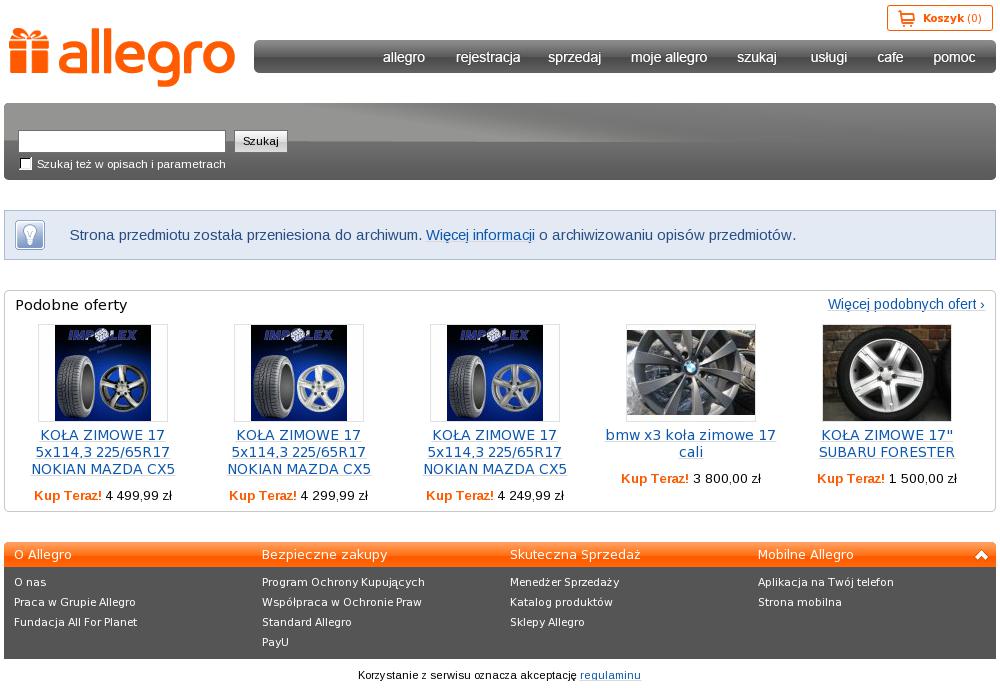

Postprzez djdark4 » 26 wrz 2011, 03:21
Dzieki rjg66 , także wycofuje sie z zakupu tego zestawu
http://allegro.pl/kola-zimowe-17-5x114- ... 81989.html
bede szukal dalej , mam nadzieje ze mi sie uda przed pierwszym sniegiem :D
