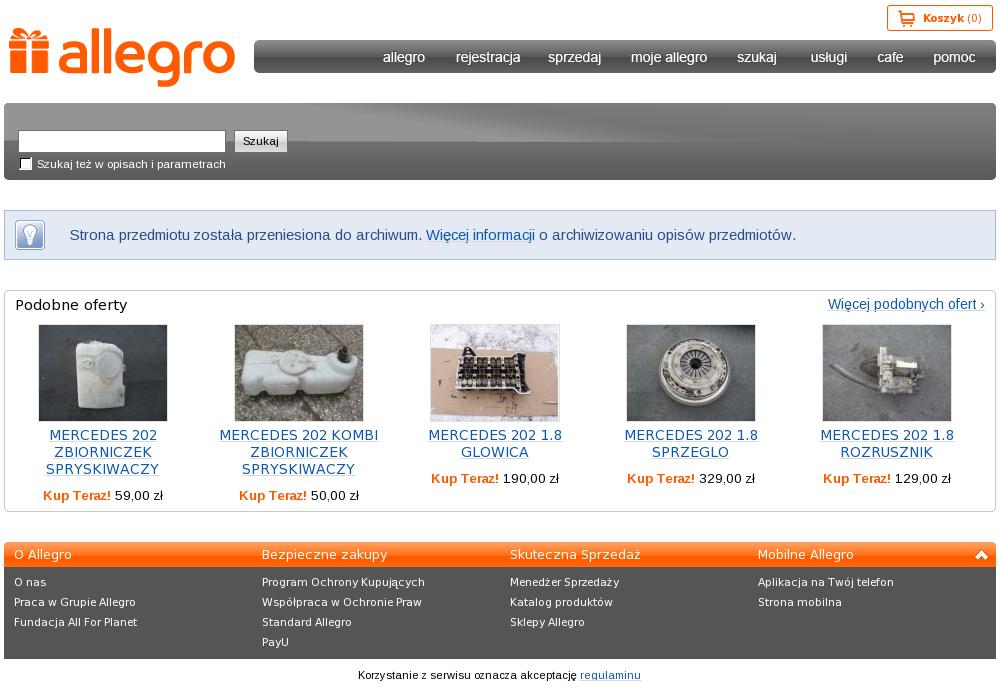

Czy chcesz powiedzieć, że w samochodach, które mają seryjne podgrzewanie płynu spryskiwaczy płyn ten grzeje się prawie 2 godziny? Czy zbiornik z linku poniżej ma jakąś izolację termiczną?
http://allegro.pl/zbiornik-spryskiwaczy ... 88087.html
Nie wiem, może faktycznie nie ma możliwości zrobienia takiego podgrzewania, ale w takim razie jak to działa w innych samochodach?
1h i 43 min. to faktycznie za długo. Mogę poczekać minutę czy dwie i płyn chciałbym mieć już nagrzany.
