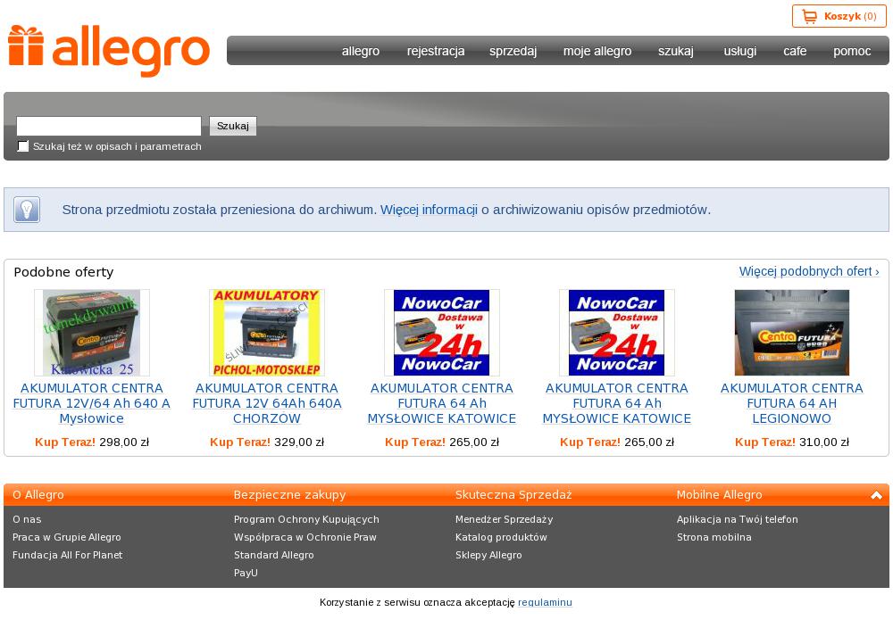

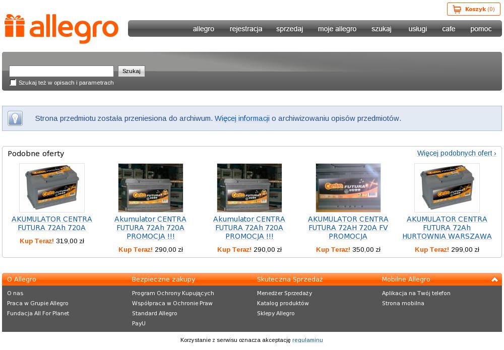

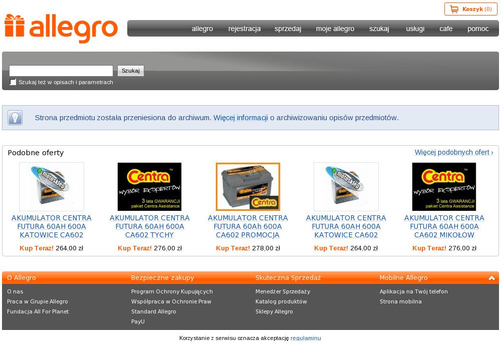

Hej który aku z poniższych wziąć jeśli okaże się że zajdzie potrzeba ? Instrukcja zaleca 65AH.
60AH – http://allegro.pl/akumulator-centra-fut ... 38544.html
64AH – http://allegro.pl/akumulator-centra-fut ... 07945.html
72AH – http://allegro.pl/akumulator-centra-fut ... 07715.html
Troszkę poczytałem o różnicach miedzy oznaczeniami ładowania 5h i 20h. Obawiam się że 60 może być troszkę mały na dłuższą metę a między 64 a 72 jest parę złotych różnicy więc jeśli nic nie stoi na przeszkodzie to jakby zaszła potrzeba mogę brać 72AH ? Jest coś na rynku lepszego od Centry w tym przedziale cenowym ?
