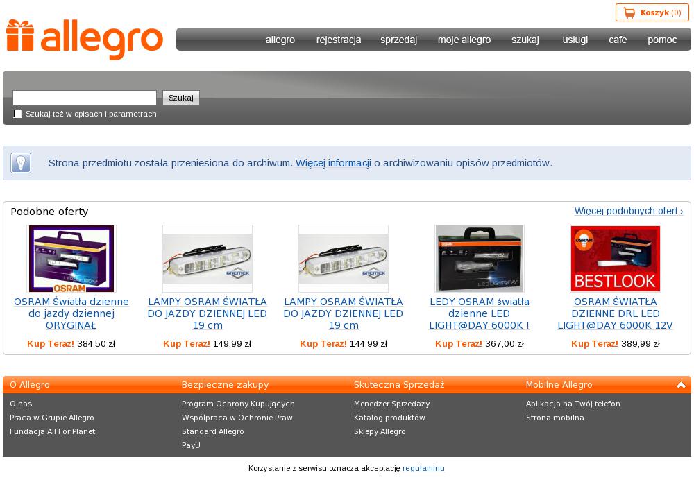

Do mnie w zeszlym tygodniu do toyotki dojechaly takie:
http://allegro.pl/osram-swiatla-dzienne ... 57766.html
jeszcze nie montowałem bo temperatury nie sa sprzyjajace ale jestem zaskoczony pozytywnie tym co zobaczylem w pudelku. wszystko fajnie uszczelnione, z lampek wyprowadzone, ladnie zaizolowane wiazki zakonczone szczelnymi kostkami. tylko instrukcji (schematu) montazu brakuje ale mysle ze nie bedzie ciezko to poskladac :)

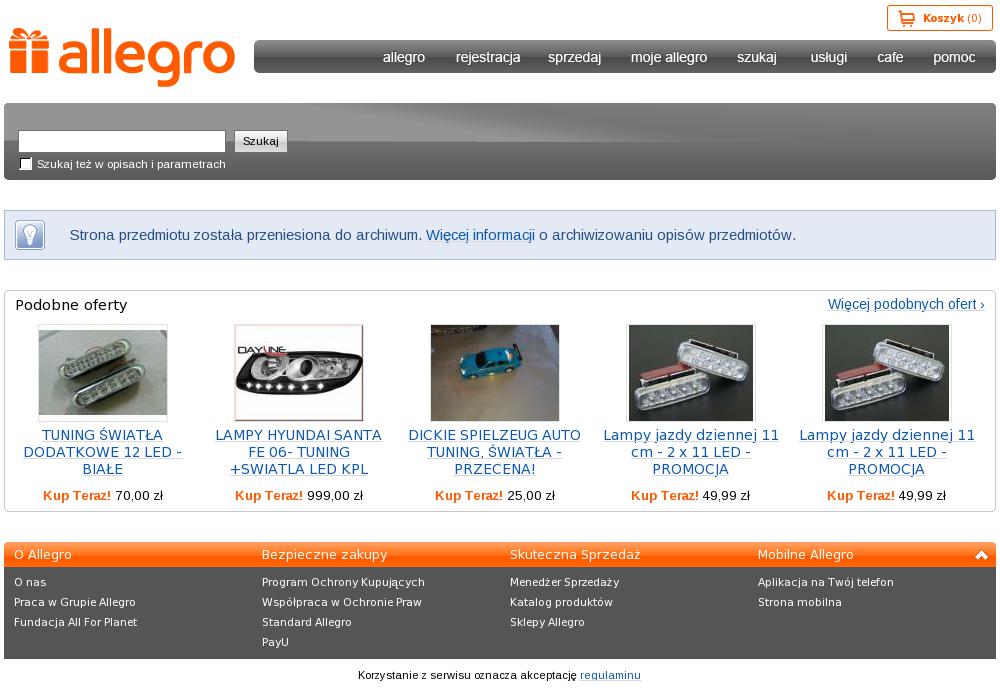

Postprzez Neonixos666 » 24 lut 2011, 21:25
A co myślisz o takim kształcie świateł?
http://allegro.pl/tuning-swiatla-jazdy- ... 56050.html
