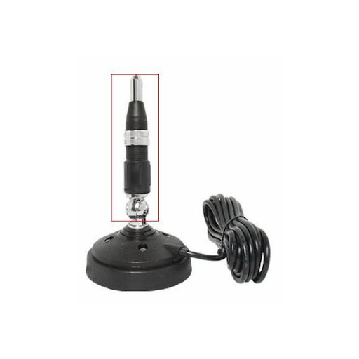

Marek co myślisz o kombinowaniu z anteną polegającą na zmianie podstawy z magnetycznej na stały uchwyt montażowy z główką i promiennika z 60cm na 170 cm?? Czyli z mojej Sirio Mini Snake zostało by tylko zaznaczone
Domyślam się, że ta modyfikacja może nie mieć najmniejszego sensu pod względem ceny chińszczyzny dostępnej na rynku (przykład http://www.mastertrade.pl/antena-lemm-1 ... cPath=9_18) ale koszt to też tragedii by nie robił. 70 zł za uchwyt z kablem i promiennik. Ciekawe jaką moc mogłaby uzyskać ta antena i jaki zysk by na niej był.

Modyfikację Pinki'ego polegającą na przeniesieniu antenki z podstawy magnetycznej na jakikolwiek uchwyt nie powinno stanowić problemu.
Ale od podstawy zazwyczaj odczepiasz całość a nie tylko "główkę".
W przypadku pokazanej anteny nie jest to problemem.
Ale zapewne chodzi Ci o co innego: stara główka + sam "bacik"??
Promiennik (czyli ten sam "bacik") MUSI współgrać z cewką anteny (wewnątrz tego "czarnego" na przedstawionej fotce).
Dobranie osobnej cewki z jakiejś anteny (najczęściej nieznanej) + do tego bat o nieokreślonym zastosowaniu to niezbyt łatwe połączenie – bez lepszego miernika antenowego raczej tego nie złożysz aby dobrze działało.
Może sie okazać, ze antena np. będzie się stroiła np. dla częstotliwości 35MHz a nie w paśmie CB
Czyli dokładnie to co napisał kol. Plaster.
Nie mówię, że to nie jest niemożliwe – da się to zrobić ale .... sporym kosztem, czasem, próbami itd.

Dzięki chłopaki za odpowiedzi. Jestem takim małym kombinatorem a to by było jakieś nowe wyzwanie. Ale widzę, że to nie ma najmniejszego sensu, więc dam sobie z tym spokój. Może rzeczywiście kupię całą nową antenę na uchwycie montażowym.
Jeszcze raz dzięki.

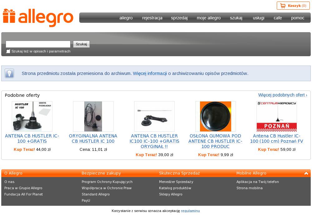

Siwy jak coś jest do wszystkiego to jest do niczego. Zainwestuj w magnesówkę jak nie chcesz uchwytów stałych i po sprawie. Tanią ale wcale nie najgorszą antenę Hustler IC 100 kupisz za ok. 50 zł z przesyłką
http://allegro.pl/antena-cb-hustler-ic1 ... 58590.html
Swojej nie przerobisz pod cb.

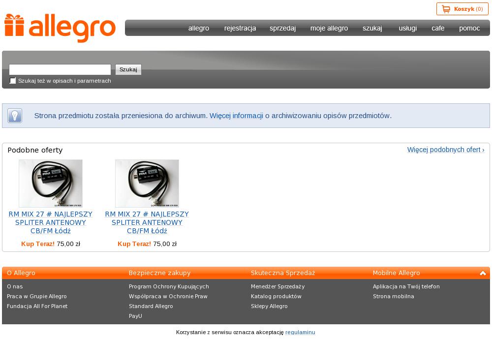

siwy – jest jeszcze inna opcja jak nie chcesz mieć dodatkowych anten na dachu: zamontuj antenę CB w miejscu anteny radiowej (FM) oraz zastosuj np. taki
splitter
Pamiętaj jednak, ze chcąc mieć większy zasięg MUSISZ mieć dłuższą antenę – tego nie da się przeskoczyć.

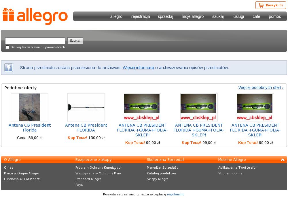

Ta Florida też nie jest supersztywna – zobacz zresztą u Irka
Zresztą ta antenka jest helikarna więc musi mieć swoją grubość.
