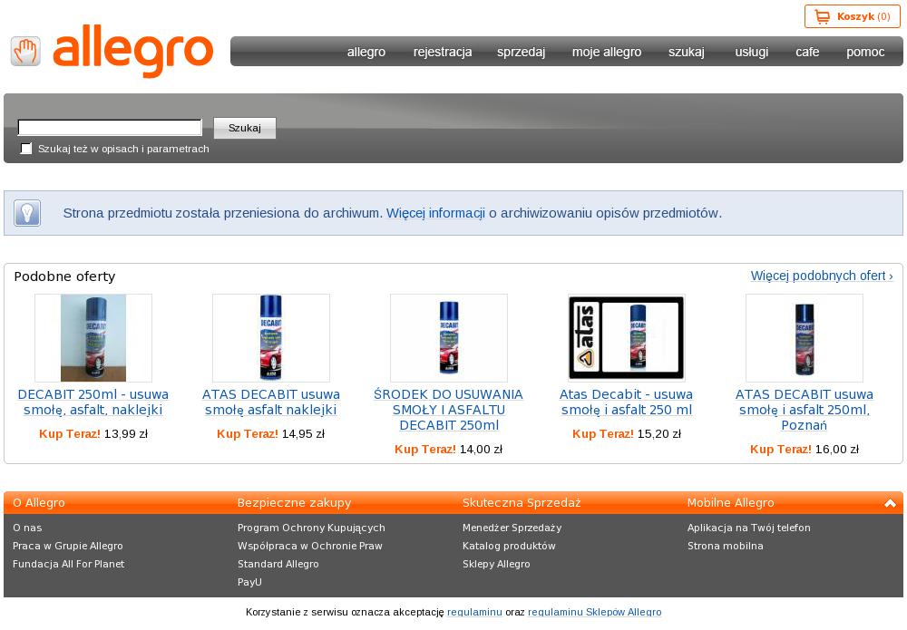

Postprzez jacobs » 31 sie 2010, 22:10
http://sklepy.allegro.pl/decabit-250ml- ... 51428.html
Próbowałem m.in. czegoś takiego, trochę usuwa :) Najlepiej sprawdza się jednak benzyna ekstrakcyjna :)

Postprzez Grzyby » 20 wrz 2010, 08:56
Pankuba napisał(a):carvalet
Nie znam, nie używałem
Za to polecam Decabit. Znam i używałem :)

Postprzez Pankuba » 20 wrz 2010, 11:14
Też daje radę. W tym przypadku nie stosować w słabo wentylowanym pomieszczeniu (drażniące opary), lakier musi być idealnie suchy, bo preparat będzie się rozmazywał, jest mało wydajny, ale cena atrakcyjna.
