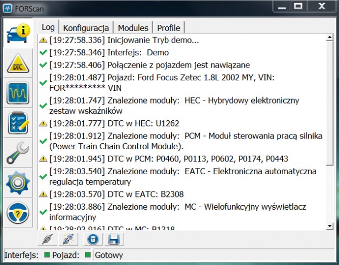

1.Opis ekranu głównego
Ekran główny:
Logi. Tutaj mamy informacje związane z pracą programu, takie jak data połacznia z samochodem, data znalezienia błędów itp.
DTC. Tu znajdziemy listę błędów, w raz z opisem (który nie zawsze jest dobrze przetłumaczony, ale daje już rozeznanie w temacie)
Odczyt danych PID. Lista parametrów które możemy odczytać na bierząco, np: stan filtra DPF, kąt skrętu kierownicy, aktualną prędkość itp. Dane mogą być przedstawione jako "suche" liczby lub w formie wykresu.

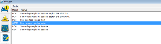

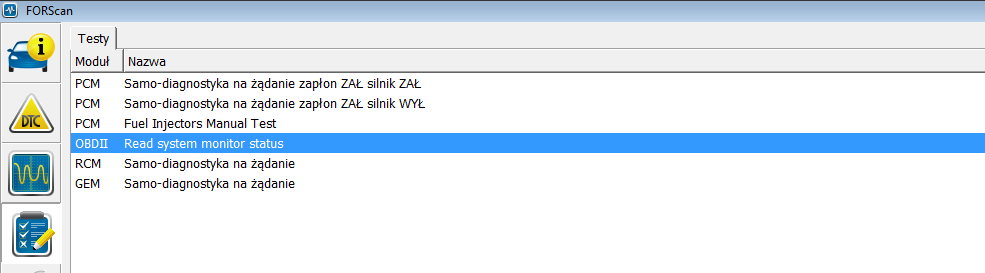

Testy. Tu sprawdzamy czy występują np. błędy modułów lub kalibrujemy wtryskiwacze(diesel).
Funkcje serwisowe.--W budowie--
Ustawienia. Tutaj wybieramy język i ustawiamy parametry połączenia z samochodem.
Info. Informacje o wersji, autorze, tłumaczeniu.
Interface. Wyświetla aktualny stan połącznia. Jeśli samochód połączył się z komputerem prawidłowo, to oba kwadraciki powinny być zielone.

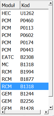

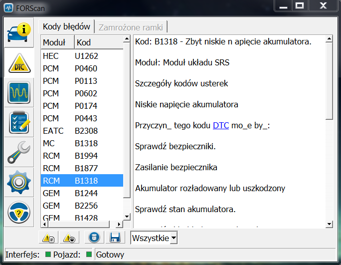

3. Odczyt/kasowanie błędów

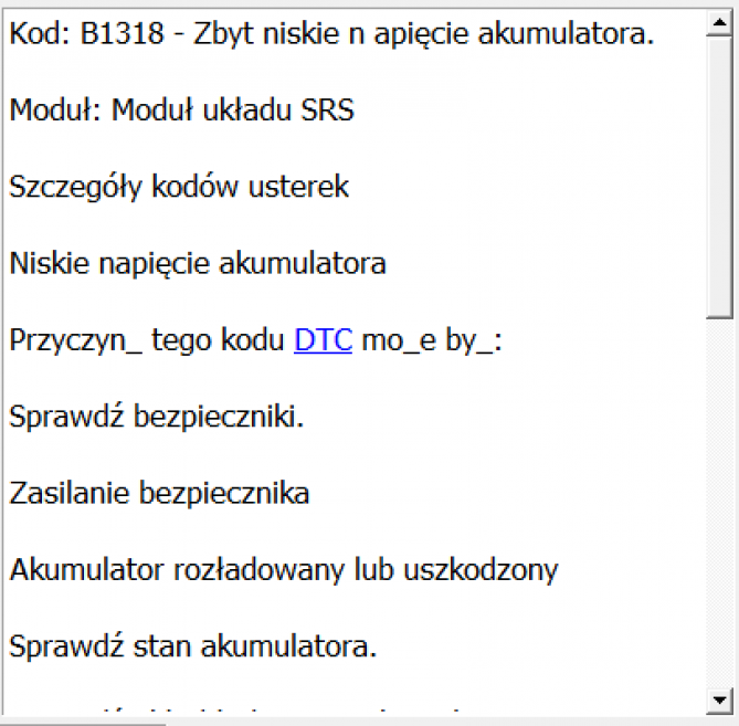

Okno błędów (DTC):
DTC
Lista błędów wraz z numerem.
W tym okienku mamy opis błędu. Zazwyczaj jest opisany na tyle, że da się połapać i znaleźć rozwiązanie. Jeśli jednak nie wiemy co może być przyczyną błędu, to szukamy info na forum wpisując numer błędu (np. B1318) w forumowej wyszukiwarce. Jeśli nie znajdziemy niczego pomocnego, idziemy poziom wyżej – Googlujemy.
Funkcja służy do kasowania błędów, ale kasuje też dane tj. ilość km od ostatniego wypalania FAP. Do potwierdzenia przez innych użytkowników.
Odczytuje błędy. Jesli chcemy sprawdzić gdzie dokładnie leży błąd, należy najpierw odczytać błędy, poszukać rozwiązania, następnie usuwamy błędy i ewentualnie przygotowujemy warunki które powodują błąd. Funkcja nie powoduje zmian, modyfikacji itp w błędach. Tylko "patrzy" jaki problem ma komputer i nam go wyświetla.

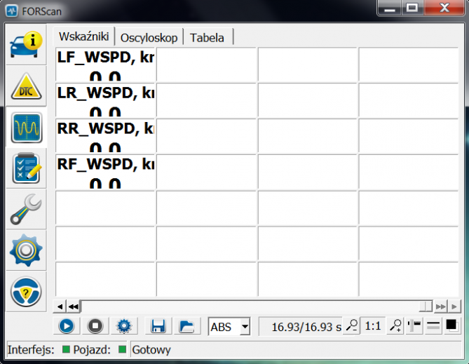

4. Parametry PID

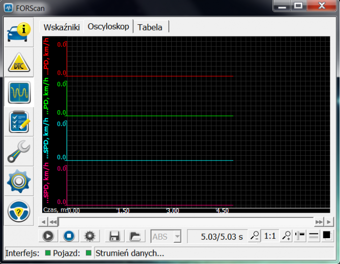

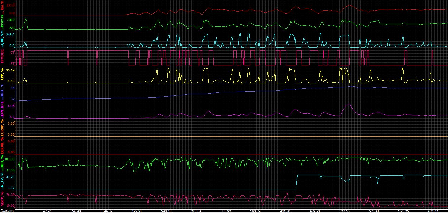

Okno PID. Tutaj mamy wgląd na odczyt aktualnych danych. Aby dane były odczytywane, musimy uruchomić odczyt klawiszem "play"
Play/Stop/dodaj
Uruchom odczyt/zatrzymaj odczyt/dodaj PID do odczytu.

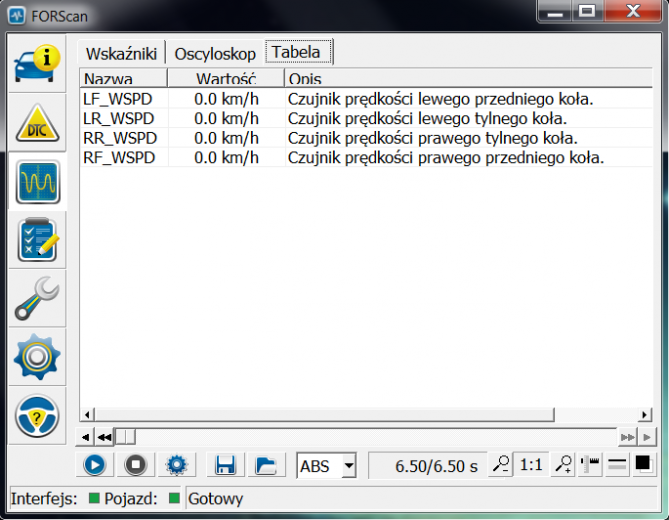

Odczyt PID w formie tabeli
Odczyt PID w formie wykresu

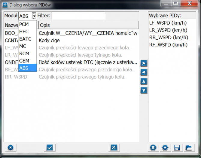

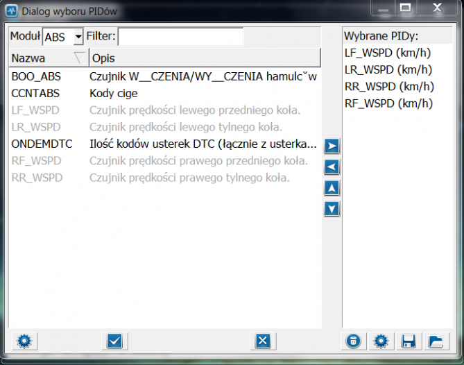

4.1 Dodawanie PID
Tą funkcją dodajemy nowe PID
Lista PID które możemy podglądać. Moduł z którym jesteśmy aktualnie połączeni to ABS(więcej w kolejnym podpunkcie), "Filter" służy do wyszukiwania PID z tabelki.Duża tabelka z lewej to lista dostępnych PID, tableka z prawej to lista PID które wybraliśmy do podglądnięcia. Moduły dodajemy poprzez podwójne kliknięcie na dany PID. Jeśli jakiś PID już dodaliśmy do podglądnięcia, to w dużej tabelce po lewej ma szary kolor.
Tutaj możemy wybrać inne moduły z innych podzespołów niż tylko ABS.
Służy do dodania PID do podglądnięcia. PID możemy też dodać poprzez podwójne kliknięcie.
Służy do zatwierdzania listy PID które chcemy podglądnąć, i przenosi nas do poglądu w formie tableki/wyresu

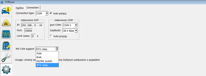

Edycja 05.08.2015
Chciałem tu napisać o różnicach między wersjami 2.2.4 a 2.2.5 sami oceńcie czy do końca zmiany są słuszne.
W wersji 2.2.5 usunięto samodiagnostykę RCM oraz GEM. Screen z wersji 2.2.4
Tu akurat uważam, iż usunięto nie słusznie. Pytanie: dlaczego?

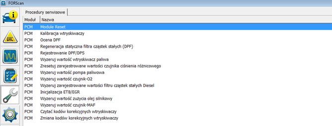

W zakładce procedury serwisowe dodano Reset modułu. Czyli nie trzeba już odpinać akumulatora aby zresetować komputer.
Zmieniono zakładkę connection czyli połączenie z naszymi Madziami.
To są nowe zmiany między wersjami które dostrzegłem. Czy na plus? oceńcie sami.
bercikz napisał(a):4.1 Dodawanie PID
Jeśli dany pid jest podświetlony, ten przycisk służy również do zapoznania się z danym pidem co oznacza i jaką funkcję wykonuje.
Można nim również zmienić jednostki w danym pidzie, mówimy tu o prawym okienku.

Czy ktoś wie co zrobić żeby w forscanie pojawiły się w procedurach serwisowych opcje sprawdzenia i modyfikacji kodów wtryskiwaczy?
Mam z 8 funkcji serwisowych ale widze ze niektórzy mają ich dużo więcej i nie wiem dlaczego.
Czy to wina przerabianego elm ?
