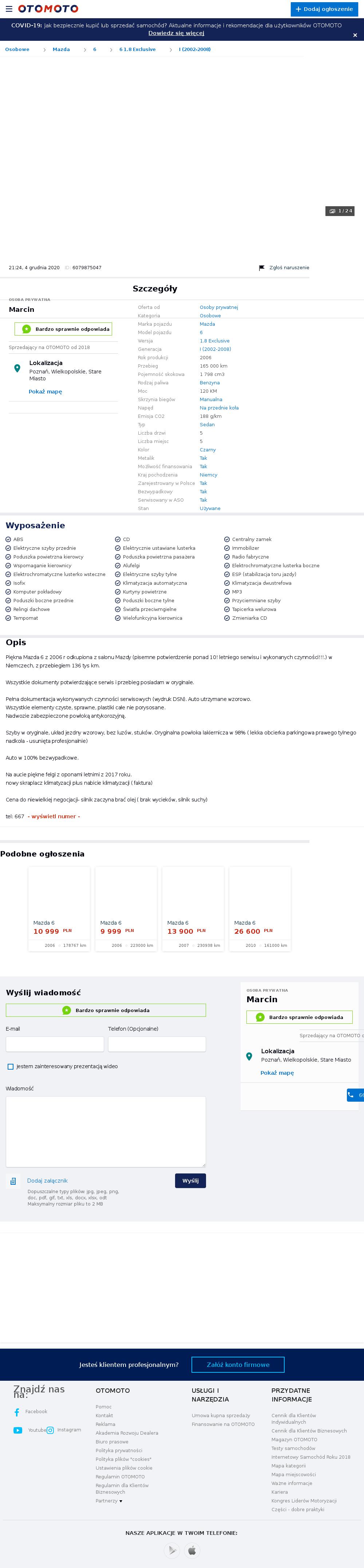

Witam panowie, znam to autko jak dobrze kojarzę kiedyś było jednego z naszych forumowiczów.
https://www.otomoto.pl/oferta/mazda-6-p ... DsxeL.html
Z pewnych źródeł wiem ze ma uszkodzone pierścienie i strasznie ubywa oleju, ktoś probuje sprzedać jako " zaczyna brać olej"
Co można z tym zrobić żeby ktoś się nie wkopał? Wiem ze naprawala została obliczona na 3/4 tys zl znajomy mechanik je diagnozował
