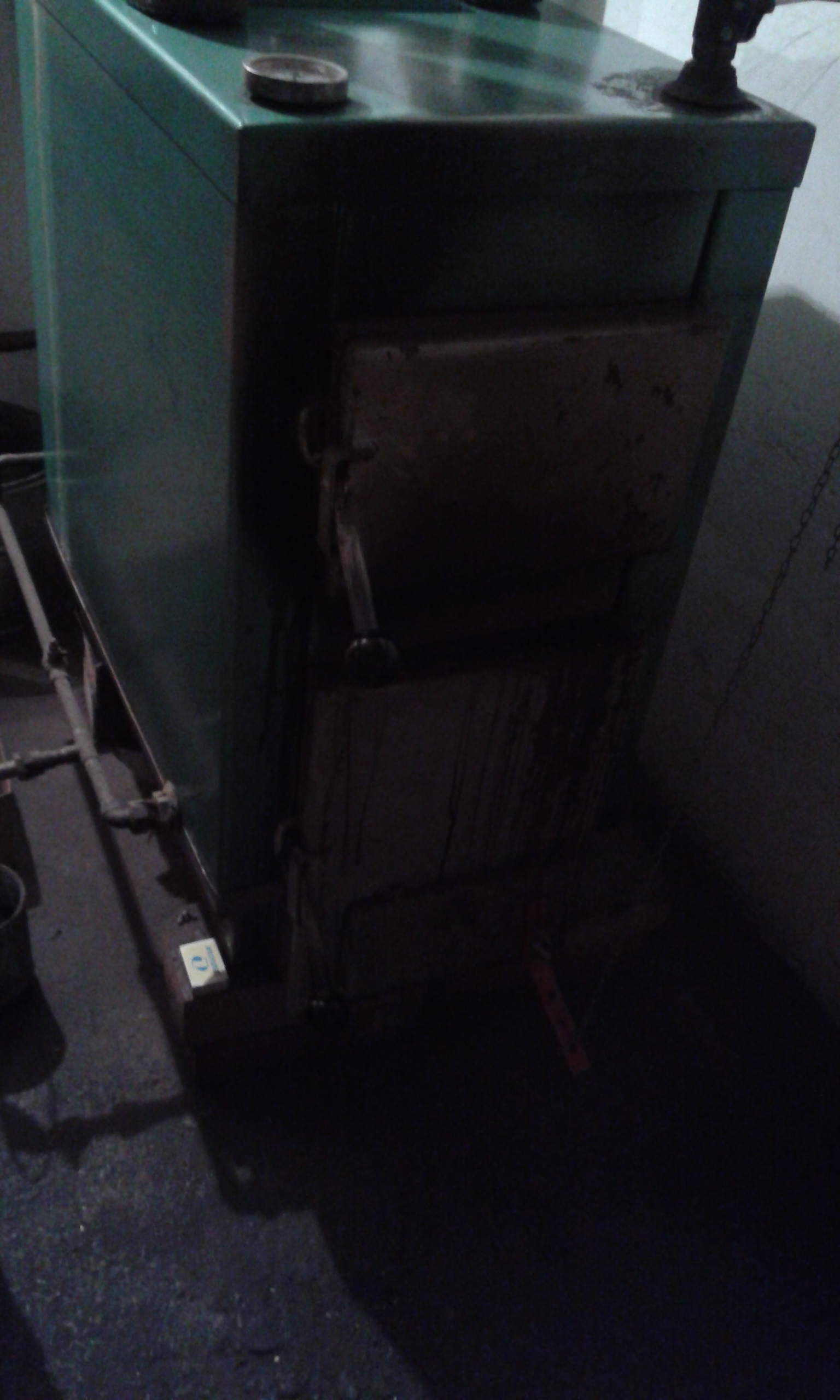

talk_about85 napisał(a):Ciekawi mnie ile takiego ekogroszku mozna spalic w moim przypadku miesiecznie.
U Ciebie problemem jest wyziębianie i "próby" nagrzania mieszkania.
Znam to z firmy (czekamy na doprowadzenie gazu do budynku i grzejemy w ciągu dnia piecykami gazowymi). W dzień się lekko nagrzewa (max. 16 – 17 stopni) w nocy mocno wychładza (do 6-9 stopni) – pomimo tego, że budynek jest ocieplony i ma nowe okna.
Efektem jest ciągłe roszenie posadzki, rogów, wszelkich bardziej osłoniętych ścian i co i rusz gdzieś pojawiający się pleśniak. Budynek użytkujemy ... od grudnia. Świezutko wykończony :(
Od kilkunastu dni pomimo zimna staramy się tam systematycznie wietrzyć, poprzestawialiśmy wszystko tak, żeby był luz przy ścianach, używamy wentylatorów do wymuszenia ruchu powietrza, stoi kilka osuszaczy. Tak, wiem jakie masz problemy z ogrzewaniem.
I powiem tak – KAŻDE, ale to absolutnie KAŻDE rozwiązanie będzie świetne, pod warunkiem, że będzie w stanie utrzymać stałą temperaturę np. 16-18 stopni. Kluczowe jest utrzymanie stałej temperatury, żeby unikać cyklicznego wychładzania wnętrza.
Nie sądzę żeby było jakoś "mocno" drogo. Najwięcej opału idzie podczas rozpalania. Wtedy się hajcuje ile wlezie żeby szybko podnieść temperaturę. U nas rano odpala się dwa piecyki gazowe i chodzą "na full" ok. 2-3h. Wyciągają temperaturę do ok. 16 stopni. Później – dla utrzymania ciepła – wystarczy jeden działający na średniej lub minimalnej mocy. A jak ten "element" rozgrzewania odpada, to można palić spokojnie. Grunt, to nie dopuścić do dużych wahań temperatury.
Grzyby lepiej tego wszystkiego ująć nie mogles. W tej całej historii sednem rozwiązania problemu jest utrzymywanie stalej temperatury chociażby tych 17C w ciągu dnia. Przy obecnych temperaturach na zewnątrz (w ciągu dnia na minusie tak około – 5C) w domu o 16.30 jest 12C tak wiec hardkor. Dopiero około 22.00 23.00 jest te 19 C przy ostrym hajcowaniu a tu trzeba isc spac tak wiec cieplem za wiele człowiek się nie nacieszy. To tak dla zobrazowania co znaczy nie ogrzewanie w ciągu dnia. Przy takim trybie palenia idzie mi od 1 listopada do 30 kwietnia 2 tony wegla i 3 metry drzewa.
2 x 1000 kg orzecha = 1800 zl
3 metry buka (pocięte, porąbane klocki co prawda mokre) = 660 zl
Do tego jakies drzewo na szczapy = 140 zl
Na caly opal 2600 zl za 6 miechow
Miesiecznie 433 zl
Czy jestem w stanie ogrzać jakos inaczej za całkowity miesięczny koszt 500 zl te +/-70 metrow ? Oczywiście ogrzewając za dnia choćby minimalnie do tych 17C ?

Palenie mokrego drzewa mija się z celem, jego wartość energetyczna jest wtedy beznadziejna. Spalasz te 660PLN jedynie w gryzący dym, zasyfiając przy tym kocioł/piec.
Spróbowałbym wstać rano, rozpalić od góry (zależy od kotła), pełen zasyp powinien starczyć na kilka godzin, tym samym po powrocie była by wyższa temp. "startowa" do grzania popołudniowego.

Mokre to drzewo jest na wiosne wtedy jak kupuje. Surowym nie pale to faktycznie zmarnowane pieniądze tylko by byly. W moim drewno-węglowym piecu nie ma możliwości palenia od góry. Musialbym go przerabiać tak mi powiedział jeden gość.

Postprzez PeKa » 23 lut 2018, 14:40
Jaki to piec jest?
Pokaż coś podobnego.
W moim też niby mówili fachowcy, że nie można. Spróbowałem kiedyś. Można! I to z powodzeniem :)

talk_about85 napisał(a):W moim drewno-węglowym piecu nie ma możliwości palenia od góry
Spróbuj. Zwykle się da.
Załaduj go w połowie węglem i rozpal od góry.

Grzyby napisał(a):Spróbuj. Zwykle się da.
Tylko się nie zrażaj, bo trwa to trochę dłużej.
A jesli sie rzeczywiście nie da, to mozna jeszcze od boku. Rozpalasz standardowo, żar zgarniasz na jedną stronę, a na pustą zasypujesz.

PeKa napisał(a):Jaki to piec jest?
SAS
