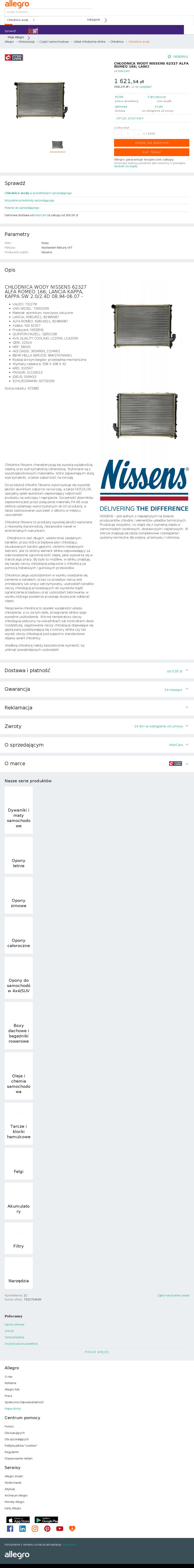

Znalazłem pasującą chłodnicę... https://allegro.pl/chlodnica-wody-nisse ... 54636.html
Cena wywindowana na zasadzie "wiemy, że już nikt tego nie ma a kto potrzebuje to i tak kupi". Używka za 150zeta jest wilgotna w jednym miejscu niestety, neverending story... Nie wiem czy to na łączeniu węża z wyjściem w chłodnicy czy sama chłodnica. Wygląda to jakby ciekło w miejscu gdzie się przykręca wentylator do chłodnicy, to możliwe w ogóle żeby przez np niedokręconą śrubę się lało?

Toś mi teraz zrobił zagadkę. Stara chłodnica nadal się wala więc nie muszę wyjmować aby porównać a w razie czego zawsze jest 14 dni na zwrot. Nie znalazłem aby ktoś kombinował z chłodnicą z Lancii ale zawsze może być ten pierwszy raz.

Porównuję ze zdjęciem ori i raczej mimo podobnego kształtu i wyjść węży nic z tego nie będzie. Spróbuję ogarnąć swoją, jak nie no to ała.

Postprzez Neonixos666 » 29 paź 2018, 21:56
ori jest w kwadracie ta jest podłużna bardziej

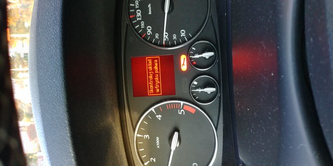

Postprzez PeKa » 30 paź 2018, 09:00
No to sobie wczoraj wykrakałem...

Postprzez PeKa » 30 paź 2018, 10:32
Ha ha ha!
Zatankowałem co prawda, z przymusu, na kiepskiej stacji. Dolałem dziś na BP (jak zawsze) i komunikat zgasł, ale auto nadal nie jedzie. Jak maskę otworzyłem i wkręcam na obroty to jakoś mocno słychać turbo.

Postprzez loockas » 30 paź 2018, 10:38
prawdopodobnie jeździsz w trybie serwisowym. CLIP by wiele powiedział. Pisałem to już, że mojego CLIPa zepsuł Ravo?

Postprzez PeKa » 30 paź 2018, 10:43
Raczej na pewno, a nie prawdopodobnie. Nie mam zamiaru niczego ruszać bez Clipa.
