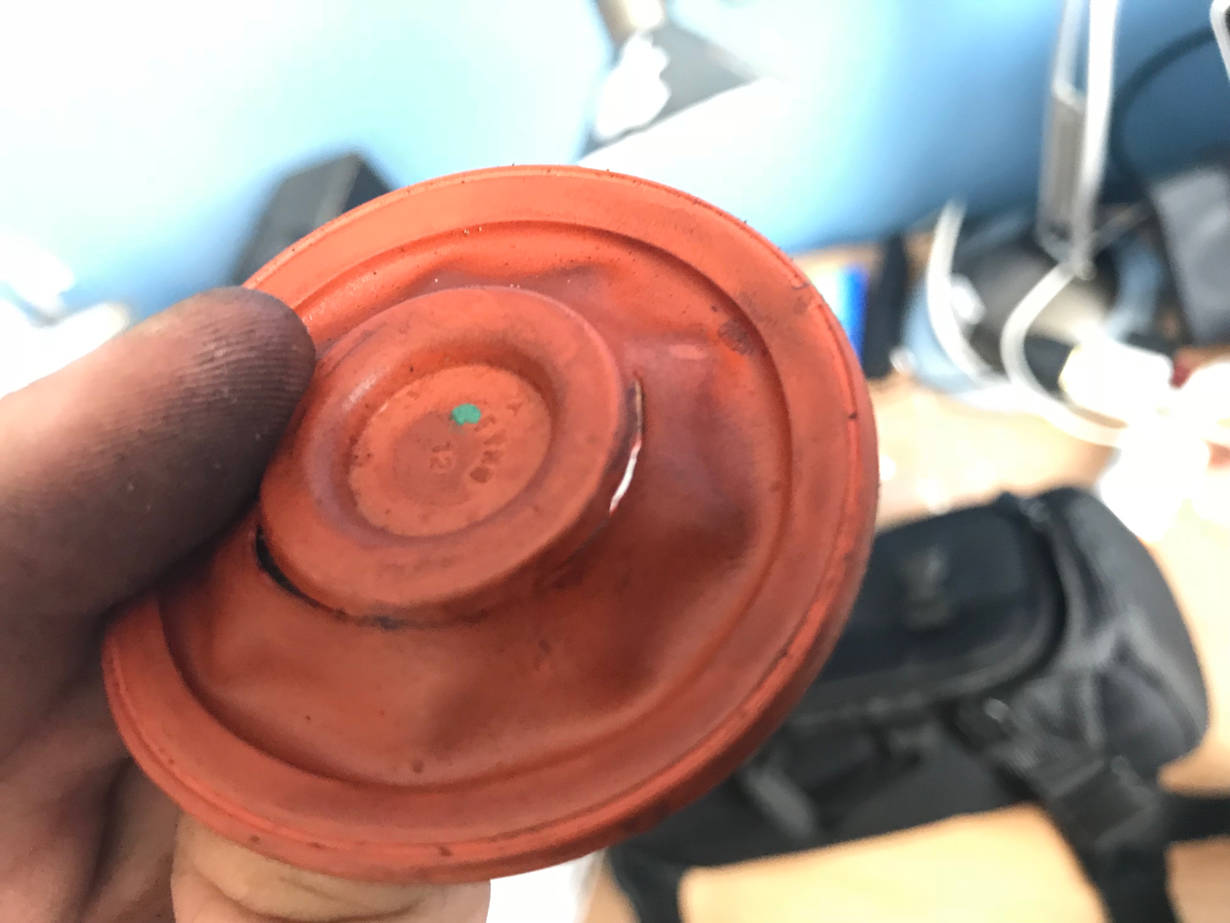

Coś mi zaczęło wyć pod maską na wolnych obrotach. Dźwięk wydobywał się z okolic alternatora i przypominał zatarte łożysko. No więc z taką awarią dość delikatnie jechałem do domu, bo w każdym momencie mogło stanąć w miejscu. Podczas jazdy jednak zauważyłem, że turbo prawie nie dmucha co mnie skłoniło do zjechania na bok i sprawdzenia dokładnie. Odkręcenie korka oleju na odpalonym silniku sprawiło, że wycie ustało. Podobnie jak lekkie dodanie gazu. Padła membrana w odmie. Już spokojniej mi się jechało wiedząc, że to tylko to :) Zaraz to idę rozebrać żeby sobie potwierdzić, ale na 99% to musi być membrana. Z dwojga złego to dużo lepiej, bo regeneracja alternatora by trochę szarpnęła po kieszeni :P

No i mam winowajcę. Pamiętajcie dzieci, że najlepsza guma może pęknąć.

Foka żyje. Udało się kupić od ręki kawał gumy za 160zł i wymienić.

srogi pieniądz jak za kawałek gumy, w agromie nie było za 16zł? :)

No nie mało. Ale to i i tak cud, że jest kilku kombinatorów w tym kraju i mają dostęp do nieosiągalnych części :) Volvo/Ford nie przewiduje wymiany tego elementu. Mam sobie kupić całą podstawę filtra oleju z odmą za 900zł :)
